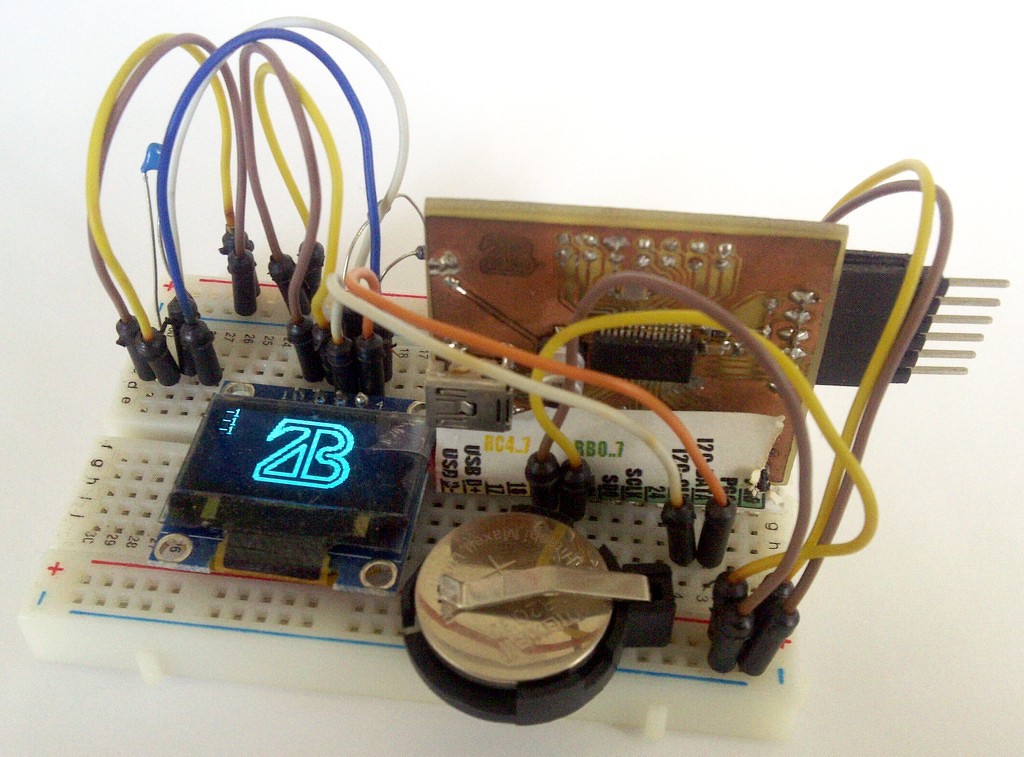

(#) bbb válasza amp969 hozzászólására (») Feb 6, 2019 /
Én HSS 0,5-öt is még kézben egy dremel 200 segítségével ki szoktam fúrni. Ha nagyon sorjázna, arra legegyszerűbb megoldás eddig az volt, hogy csak félig eresztem bele a panelba a fúróhegyet és mindkét oldalról "támadok". Erre 0,5-ös furat esetében még nem volt szükség, 1mm-es esetében viszont nem árt, nehogy letolja a forrszemet a túloldalt.
Alátétnek én hungarocell kockát használok, az nem bántja a fúrószárat, ha beleszalad.
Példának okáért a mellékelt képen látható pic demoboard vasalva készült 0,6-os furatokkal, 0,3mm-es vezetősávokkal.
