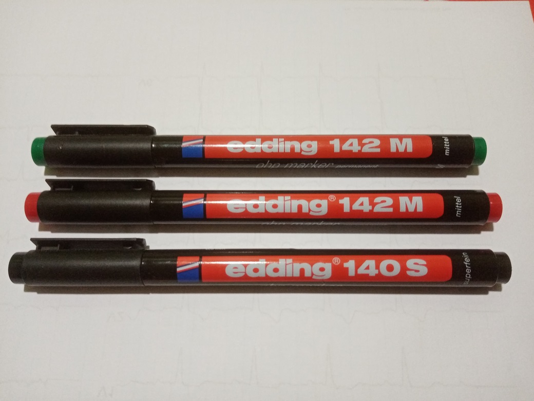

Alkoholos filc nem jó. Vastagabb takarású kell, de van többféle spéci filc erre. Én nirohigítóval higított körömlakkot használtam csőtollal vagy kis ecsettel nagyon régen, ez legtöbb helyen van otthon.
Annó volt olyan, hogy alkoholos filc, mint egy vékony filmréteg, levált a rézről. Lévén eleve tintára hordod fel, javaslom a tesztet egy kis lemezdarabon.
Se csőtoll, se körömlakk... na majd kitalálok valamit, ha nem megy a vasalás.
Bakman: Akkor megy a próba, hátha szerencsét találok...
Én használtam lakkfilcet is ilyen célra, kapható belőle 0.5 mm hegyvastagságban is. Kicsivel több odafigyelést igényel, mintha alkoholos filcet használnál, főleg ha vékonyabb vonalakat próbálsz vele átrajzolni, vagy a hibákat javítani, mert bővebben folyik belőle a tinta, de egy idő után ráérez az ember a használatára.
Időnként kapható ilyen filctoll a LIDL-ben is.
Annyival kiegészítenélek, hogy a 140S 0,3 mm-es a 141F 0,5 a 142M 1 mm-es hegyű. Tehát a számozás csak a hegy vastagságát jelenti. Csak addig jó amíg bőven adja a tintát! Nekem is ezek váltak be, ha javítani kell az átlaminált nyomatot.
Köszönöm a válaszokat!
Ecsettel már próbálkoztam, de gyakorolnom kéne egy pár napot, hogy jól is nézzen ki. Könnyebb egy virágot megfesteni! csjoki: Akkor mindenképpen levadászok egy ilyen filcet és kipróbálom. morgo: Kösz a kiegészítést, ha tudok többféle vastagságút is veszek.
Sziasztok! Ma készült nyák alkoholos filctollal. Csak hogy bizonyítsam, hogy lehet vele tökéletes, alámarás nélkülit csinálni. Tudom a nyák rondán szabadkézzel rajzolt, fele méretben is elfért volna, a kezem is remegett rajzolás közben, de... tökéletesen működni fog, ugyanúgy mint a nyomtatott változatok. Én először ultraporral zsírtalanítom körömkefével (csiszolni sosem szoktam), hosszan, hogy tuti tiszta legyen. Utána hajszárítóval szárítom. Alkoholos filctollal megrajzolom. Melegítek vizet egy régi rezsón, majd ebbe a meleg vízbe teszem egy tálkában a bekevert maratószert, hogy melegítse fel( hq-nál vett, de ugyanilyen jó a vasklorid is). Jön a maratás. Utána alkonekkel lemosom a lakkot. Kész! Ma a rezsó bedugásától a kész nyákig nem telt el fél óra. A nyák pontosan 7 percig volt a marató oldatban. Semmi alámarás, rajzolat leválás. Csatoltam képeket.

Csak most néztem...Fiatal? Hát 44 évesen nem érzem idősnek magam, az igaz. Középiskolás koromban a '90-es évek elején körömlakkal kezdtem, lakkfilccel, alfasettel is csináltam. A mostani tényleg ronda, szabadkézi vastag sávok, de csak az alkoholos filctoll alkalmasságát akartam bemutatni.
Persze valamennyit alámar, hisz oldalról alá tud, ezért kell gyorsan maratni. Ha nem tisztítottam le rendesen a nyákot, volt, hogy levált a lakk, mire kész lett volna a maratás. usane-nak: Nem mértem a hőfokot( a vizet, amibe a maratóedényt tettem a kezem elbírta), de az időt igen. Tényleg 7 percet volt a nyák az oldatban, persze kevergetve, mozgatva(a már meleg oldatba tettem bele). Olyan arányban kevertem be, ahogy a csomagolásán írták. Vaskloridom is van még itthon, friss oldatban, melegítve hasonló idő a maratás. Peroxidot sósavval régen használtam már, mert az előző munkahelyemen hozzáfértem kristályos vaskloridhoz.
