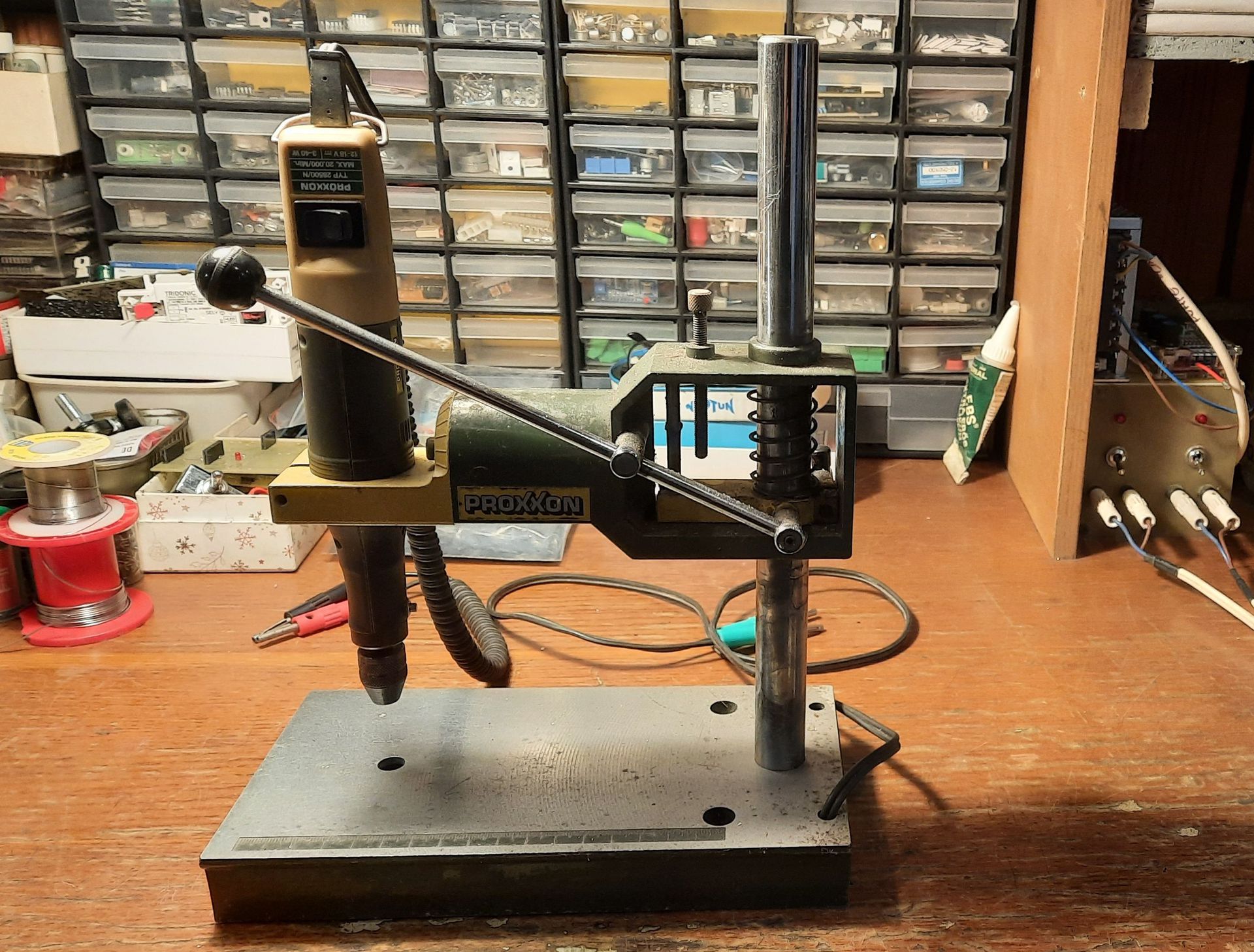

(#) Suba53 válasza mex hozzászólására (») Márc 13, 2023 /
Ez a régi. Az látszik, hogy jelentősen átalakították, így az újtól stabilabb, precízebb működés várható.
A papírjai, doboza már rég nincsenek meg, úgy hogy típusszámot nem tudok.
Nem akarok komolyabban hozzányúlni, másodgépnek tökéletes lesz. Legalább nem kell cserélgetni a fúrókat. A 0,8mm megy az újon, a vastagabbak meg a régin.

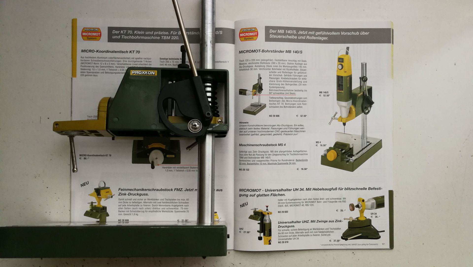

(#) mex válasza Suba53 hozzászólására (») Márc 13, 2023 /
Tévedtem, nem MB 200 a nálam levő változat, hanem MB140/S.
Előszedtem egy kép erejéig, és bizony van lógása, ha nem is számottevő. Kéz alól vettem, egy célmunkára alkalmazták, később eladásra került. Ha megperselyezném lehetne pontos állványt készíteni belőle, de mint már írtam, nekem csak köszörűállványként van rá szükségem hébe-hóba..
Az MB 200-as már biztatóbb kinézetre.
Érdemes lesz a fecskefarok vezetéket kenni, különben hamar berág, és oda a sima siklás..

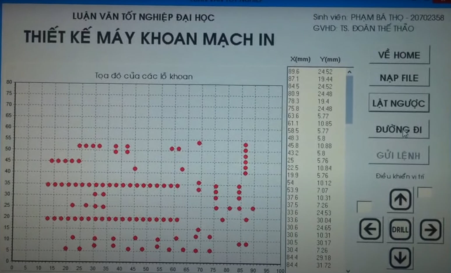

(#) mnyugger hozzászólása Márc 28, 2023 /
Ismeri e valaki ezt a CNC nyák fúró vezérlő programot?
(#) benjami válasza mnyugger hozzászólására (») Márc 28, 2023 /
Ezzel a programmal még nem találkoztam (mondjuk a program címét sem könnyű kideríteni, meg azt sem, hogy van-e beszerezhető angol változat belőle), de én a pcb2gcode nevű parancssoros programmal szoktam gcode-ra alakítani a nyáktervezővel készített gerbereket. Aztán a gcode-ot már küldhetem a candle nevű programmal a cnc gépre, vagy akár egy memóriakártyára felmásolva az offline controllernek is odaadhatom.
(#) Pethical válasza benjami hozzászólására (») Márc 28, 2023 /
A pcb2gcode nekem valami miatt nem jött be, ezért én flatcam-ot használok. Ezt a vietnámi programot még soha nem láttam.
(#) Suba53 válasza mnyugger hozzászólására (») Márc 28, 2023 /
Nem tudom figyelted-e, hogy az első pár furat után már mindegyiket félre fúrta, aztán el is vitte a kamerát más nézetre.
Amúgy ügyes kis barkács szerkezet, de még jócskán finomításra szorul.
(#) NickE válasza Suba53 hozzászólására (») Márc 28, 2023 /
Rosszul generálja a levilágító filmet. A lyukak helyét is ki kell maratni, különben félreviszi a fúrót. Meg túl nagynak tűnik a fúró is. Amúgy (szerintem) vietnámi nyelvű a szoftver, ők használnak latin betűket ilyen irtó sok furcsa ékezettel. Gyanítom, hogy a videót feltöltő szerzeménye a szoftver. Régi videó, kérdéses, hogy még foglalkozik-e vele.
(#) Pethical válasza NickE hozzászólására (») Márc 28, 2023 /
Azért szerintem illene neki így is pontosan fúrni, de, ha megnézed vannak lyukak. Szerintem ez nem levilágító film, hanem vasalta. Lehet, hogy csak ferdén tette be a nyákot. A közeli lyukak jók, ahogy távolodik egyre jobban elcsúszik.
