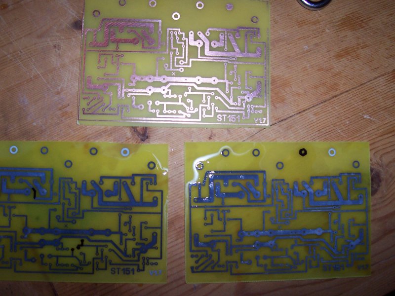

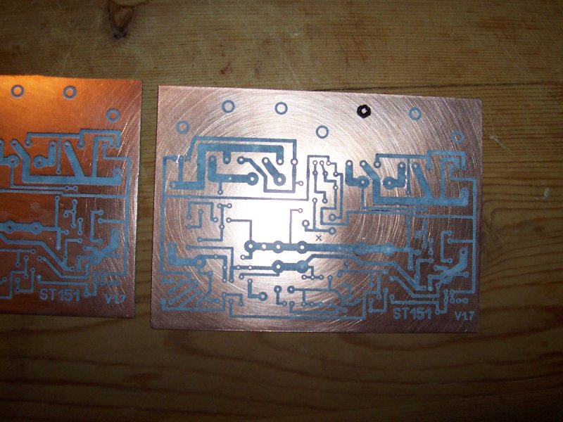

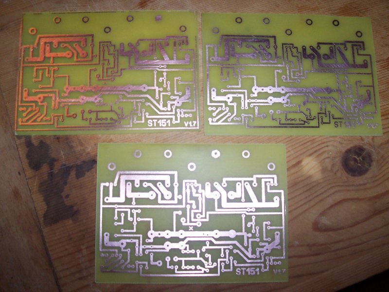

pár kép a ma esti projektemből,,a Sixtek st151 panelje& Attila86 technikájával ötvözve,,fogadjátok szeretettel mindőtöknek hasonló sikerélményeket kivánok a következő évre is

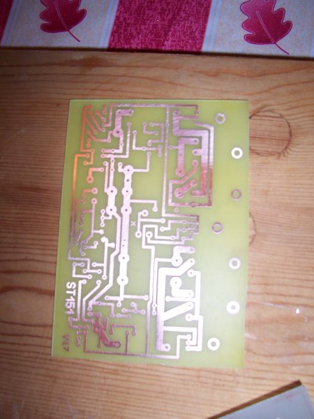

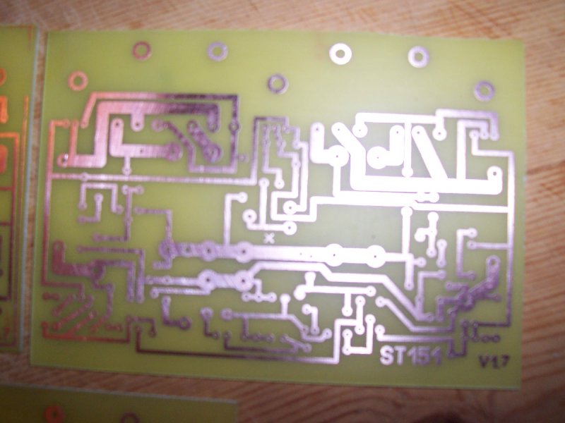

(#) jandark hozzászólása Dec 29, 2008 /
És a maradék ami nem fért be.....
minden kedves fórumozónak és családjának jó egészséget és boldog újévet kivánok.
üdv:jandark
