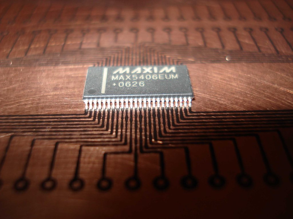

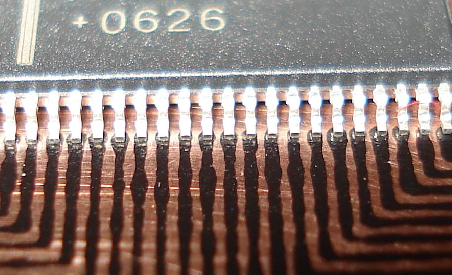

(#) Doncso hozzászólása Dec 30, 2008 /
Nem tudom újat mondok e, de tegnap elgondolkoztam, mivel lehetne helyettesíteni a műnyomót, nem mintha nem lenne jó, de nem jön be annyira, nálam SMD felejtős vele. Kipróbáltam több mindent, de végül nálam a vinnyetta hátulja vált be a legjobban, igaz nyomtatás után azonnal rá kell vasalni a panelra mert már a papír mozgatásától leesik a tinta, de ha ügyesek vagyunk fenn marad, cserébe nem kell áztatni úgy is mondhatnám mint a reklámba "
„.....áztatás?? minek??.....”
Egyszerűen le kell húzni ha kihült és nem marad semmi papír rajta.
Viszont egy pici problémám van még vele, sajnos ha 0,24mm-es vonalat húzok és jobban rányomom a kelleténél szétlapul a tinta, ez önmagában nem baj, de ha 0,5mm lábtávolságú TSSOP-hez készítek nyákot akkor a két sáv közötti 0,25mm hamar elfogy ha szétlapul.
Hogyan lehetne egyenleten nyomást elérni ez lenne a kérdésem.
Mellékelek pár képet a tesztről

(#) gulasoft válasza Doncso hozzászólására (») Dec 30, 2008 /
Grat. Vasalással szerintem ennél jobb nem lesz. Már ez is szép eredmény. Vinnyetta hátulja. Na ezt még kipróbálom, csak nehéz szerezni, mert boltban csak olyat kapni amin rajta van az eleje is. (sok buta boltos csak olyat árul, amiről még lehúzható a matrica)

(#) Doncso válasza gulasoft hozzászólására (») Dec 30, 2008 /
Az az, az van nekem is, ezen is rajta van a matrica, szépen lehuztam róla, mint valami steril lapot, és már nyomtattam is.
(#) Doncso válasza feki00 hozzászólására (») Dec 30, 2008 /
Én kétfélét próbáltam meg, a ságásabb az nem volt annyira jó, de van egy fehérebb, ez annyira nem látszik át mint a sárgás, de nem is olyan vastag mint a műnyomó.
Az volt a legjobb nekem.
Még kisérletezni akarok hőlégfújóval, azzal nem nyomom meg a festéket és hátha nem lapul el.
Iyen lett a nyák.
