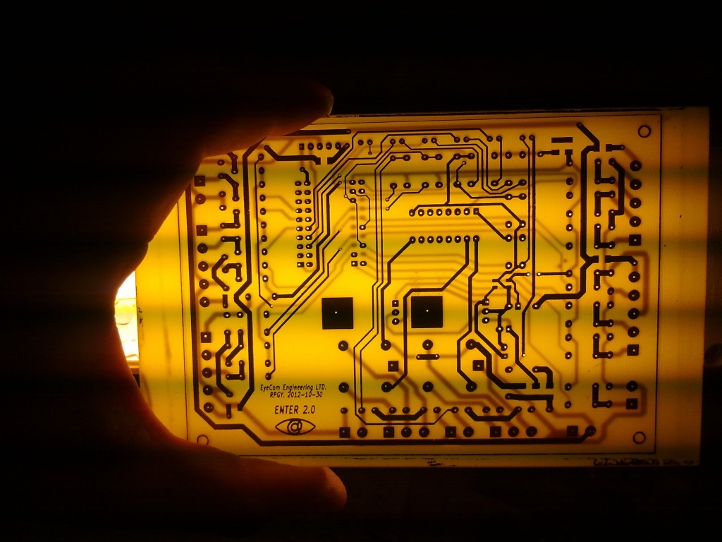

Életem első kétoldalas nyákját tervezem. Mivel tele van SMD félvezetővel és IC-vel valamit egy TQFP64 AVR a lelke csak UV-vel merek nekiállni.
Van 5db véletlen szerűen elhelyezett poziciánó furat a két oldalnak. Csak UV-vel merek nekiállni. Meglátjuk mi lesz a végeredmény. Pont olyan izgatott vagyok mint amikor az első nyákom készítettem vasalással. Az 3x7cm volt egyoldalon. De készítettem A4 méretű nyákot is vasalással.
Ez most 21x10cm lesz két oldalon. Izgulok.
(#) kaqkk válasza blackdog hozzászólására (») Aug 18, 2012 /
Épp az előbb írtad hogy " Türelmes voltam pecíz és nyugodt." most se izgulj ...
(#) blackdog válasza kaqkk hozzászólására (») Aug 18, 2012 /
[off] Azt viszont nem írtam, hogy nem izgultam.
Nálam érdekesen működik az izgalom és nyugalom küszöbe.
(#) eyess válasza blackdog hozzászólására (») Aug 18, 2012 /
Fog sikerülni , ha elfogadsz tőlem egy jó tanácsot , akkor bizonyára nem fogsz félni tőle. Bár rajtad múlik , hogy megfogadod e vagy sem.Igen a pozicionáláson bukik az egész , és itt mindegy hogy vasalva van, vagy levilágítva , ha nem jól van összeillesztve a két oldal.
Szóval ahová teszed a pozicionáló furatot ebből legalább négy legyen ellentétes oldalon keresztbe. Nem tudom nyomdai e a fólia , vagy te csinálod , de a pozicionáló furatnál a fóliát szúrd át gombostűvel .Aztán a nyákon is jelöld be ezeket a furatokat fúrd át , hogy kb a gombostű átmenjen rajta .Majd ha ezek megvannak szépen felfűzöd a két fólia közzé a nyákot is .Ennek stimmelnie kell , ha megvan rögzíted a két fóliát lehetőleg a nyákkal együtt valamilyen ragasztó szalaggal , és utána kiveheted a gombostűket ez így jó lesz meglátod , és nem kell félned.

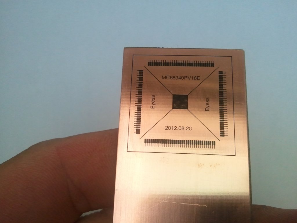

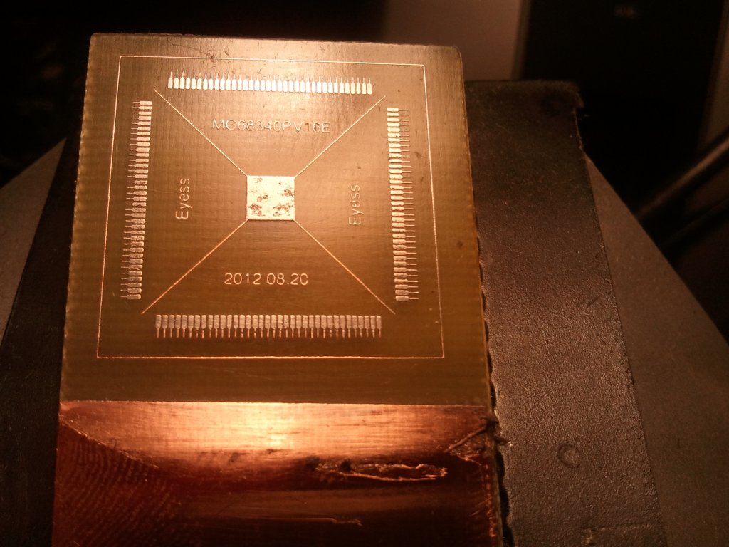

(#) eyess hozzászólása Aug 20, 2012 /
Sziasztok .
Készültem egy kis csemegével nektek így ünnepeket alkalmával , amit képekben foglaltam szavak helyett .Ja mentségemre szolgáljon , hogy a processzor bontott volt , így kicsit veszít a dizájnból , de elmegy szerintem.
(#) janikukac válasza eyess hozzászólására (») Aug 20, 2012 /
Maratás után biza nem lett szép a panel.
(#) eyess válasza janikukac hozzászólására (») Aug 20, 2012 /
Igen volt már jobb is, de azt kell tudni, hogy ez a proci kb 2cm x 2cm, és ha kinyomtatod Eagla ban , akkor látszik igazán miről is van szó , és ez még ónozva , és forrasztva is van.Lötstop , és minden segéd eszköz nélkül.
(#) gulasoft válasza eyess hozzászólására (») Aug 21, 2012 /
Ezt magyaráztuk. Lehet hogy vasalva nagyon kasa, de marasd ki. Hát most látod miről magyaráztunk. Nem hiába használják a dry-t a gyártók, és nem vasalgatnak.
(#) eyess válasza gulasoft hozzászólására (») Aug 21, 2012 /
Igen tudom mire gondolsz , ennél a vasalás nem volt tökéletes ,már elve itt ott hiányos volt .A maratás ezért nem is lett tökéletes , de nem erre mentem most ,hanem a forrasztásra ,persze a vasalt nyákot is meg lehet szépen csinálni volt rá példa, csak most más volt a lényeg.Ezt így be forrasztani , azért nem oly könnyű , és ha még nem bontott lett volna a proci még szebb is lett volna.Egy ilyet lötstopos nyákon úgy leszedek , és vissza , hogy meg sem látszik .Egyébként szabad szemmel ezen sem , csak így vagy nagyító alatt.Szerintem ennél több otthoni körülmények között több is mint elég.
