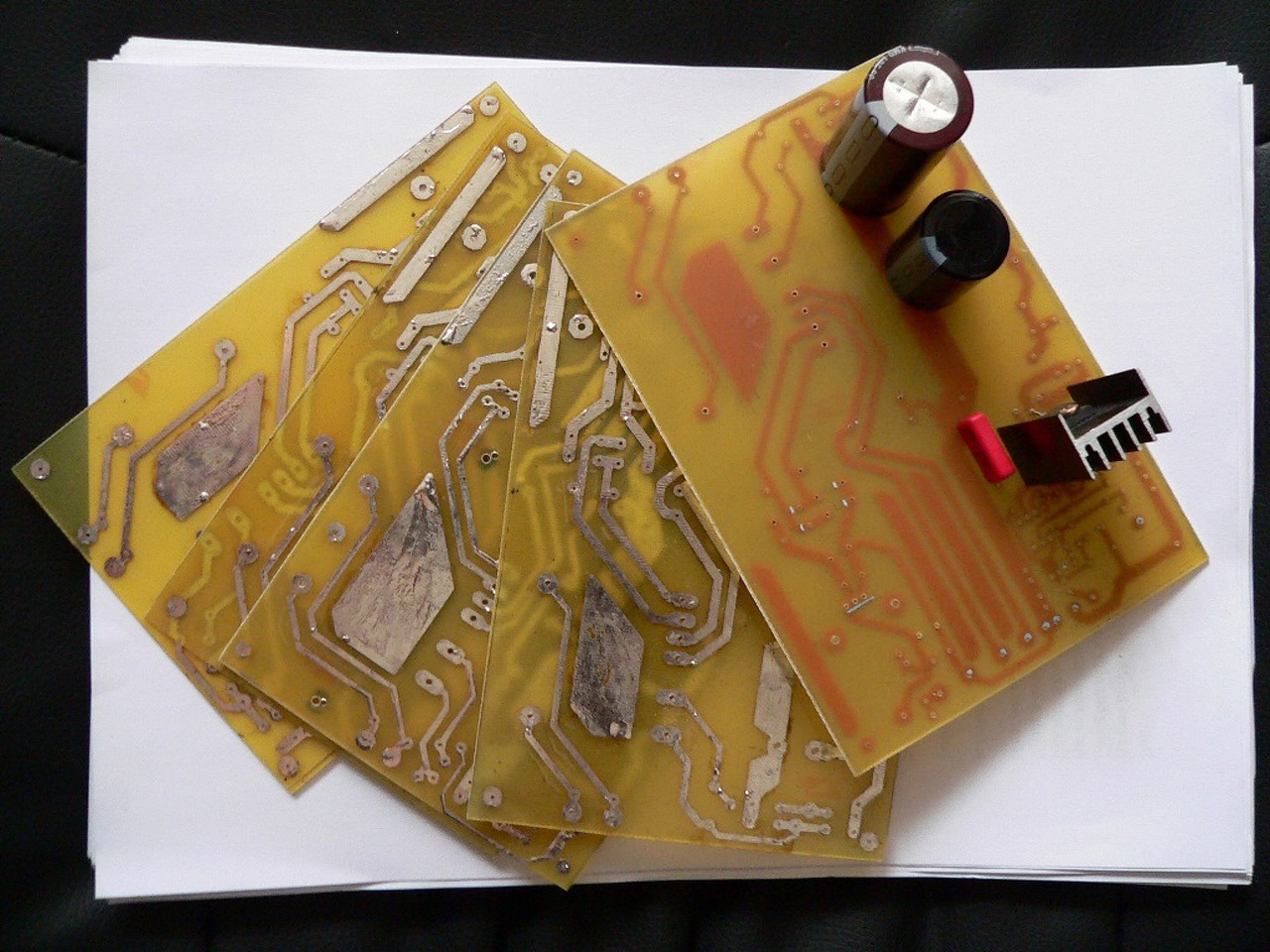

				Néhány közeli kép az ónozott NYÁK-ról:				 A hozzászólás módosítva: Szept 30, 2016

				Nos kérem, van némi összehasonlító eredményem, amit méréssel nem tudok alátámasztani, mert ilyen szintű (sok tizedespont méréspontosságú) műszerem nincs. A szilikonos vízlehúzóval végzett művelet során nagyon hasonló vastagságú a bevonat, mint a kémiai ónozás esetén. Ugye ez csak molekuláris vastagság. Az egyik nyákon a bevonatot kémiai ónozással, a másikat vízi ónozással készítettem. Mindkettőt ugyanazzal a csiszolószivaccsal, ugyanolyan erővel és technikával, jelentős időkülönbség nélkül tudtam lecsiszolni annyira, hogy látszó legyen alatta a rézréteg. Természetesen ezt nem egzakt módon végeztem, csupán összehasonlító módszerrel. Csak ebből a tapasztalatból tudom levonni a következtetést, miszerint a két technológiai réteg hasonló vastagságú.
				Mellékletben csatoltam egy pdf képet. Nagyítva jól láthatóak rajta pici felületi hibák. (bal felső rész) Ezek elég kicsik, de szabad szemmel is láthatóak. Elsősorban esztétikai hiba. (Engem kicsit zavar.) Teljesen sima felületet elérni vízi ónozással majdhogynem lehetetlen. Én azt mondom, hogy olyan 80%-ban megközelíti a kémiai ónozott felületet.  A forraszthatósága rendkívüli. Nagyon jól fut rajta a forraszanyag. Olvadásponti különbséget szeretnék még vizsgálni hőlég pákával adott hőmérsékleten, adott légáramlattal és adott távolságban.				 A hozzászólás módosítva: Okt 2, 2016

				Én anno megcsináltam úgy , hogy szinte majd hogy nem tükrös lett a felület. Itt van ni . Bővebben: Link A hozzászólás módosítva: Okt 2, 2016
				Írnál részletesen az általad alkalmazott technikáról? Nagyon jól néz ki.
				Viziónozással készült, amit próbálgattál te is .
				Igen, de mitől lett ilyen szép a felülete? Milyen anyaggal húztad le a felesleget, milyen technikával?  Én próbáltam gézzel, viledával (puha törlő) ronggyal, és végül szilikonos vízlehúzóval.
				Egyszerű gumival .Egy fa hurkapálcika végére fogattam rá gumit , és azzal egyengettem a már felvitt ón réteget víz alatt . Ja el ne felejtsem én adtam hozzá egy kis gyantás cint is , hogy talán ne legyen annyira könnyen olvadékony . És lehet , hogy a gyanta miatt is lett ilyen fényes valószínű.

				Értem. Az imént kipróbáltam: 40g rose fém-hez 4g Fluitin (Sn60-Pb38-Cu2) forraszanyagot oldottam be. Alapvető változást nem vettem észre. Sem olvadáspontban, sem viszkozitásban, sem bevonóképességben. Azt viszont észrevettem, hogy ha a szilikonos vízlehúzóval képezem a felületet, akkor minden esetben matt felületet kapok. Ha viszont Vileda mikroszálas kendővel ecsetelő mozgással képezem a felületet, akkor a bevonat ragyogóan fényes. Ebben az esetben viszont némileg vastagabb a bevonat. Talán az utóbbi fényes felület jobban tetszik. Hmm... Mindig van valami fejlemény
				Bár nem kifejezetten volt cél a fényes felület , de az sem egy utolsó szempont .Tény hogy jobban mutat az biztos.						 | Bejelentkezés Hirdetés |
