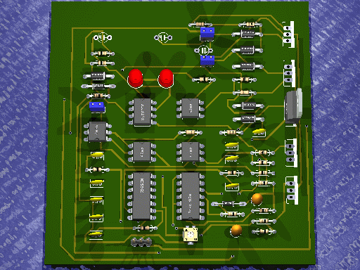

(#) PCB válasza compot hozzászólására (») Ápr 22, 2008 /
Szia !
Kusza vonalakat javítsd ki, maradt 3db gumi oda tegyél VIA-t a GND-nek, aztán szerintem egynek jó lesz.
(#) compot válasza PCB hozzászólására (») Ápr 23, 2008 /
Köszi, este megnézem. De mi az a VIA?
Egyébként szerinted müködni fog ez a szerkezet?
(#) Frankye válasza compot hozzászólására (») Ápr 23, 2008 /
A "VIA" tulajdonképpen az átkötő forrpont. (Olyasmi, mint a "gyári" NYÁK-ok esetében a furatgalvanizált átkötés a felső és az alső réteg között.) Persze Neke nem kell furatgalvanizálnod a NYÁK-ot, elég, ha a két rétegen van egy-egy forrpont, közéjük meg egy átfűzött vezetékkel (alkatrész levágott lába) viszed át. Mind a két rétegre ráforrasztod, és ennyi.
Ne tarts hálátlannak, de ez nem 2 oldalas nyák? Hogy fogok én ilyet csinálni? Elvben tudom, de a gyakorlat mindig más.

(#) PCB válasza compot hozzászólására (») Ápr 24, 2008 /
Szia !
Ez kétoldalas igen, mert ami kapcsolást küldtél az egyoldalra finoman szólva sok. Nem megoldhatattlan, csak akkor használj több smd alkatrészt.
Ami méretet írtál az elején az sem jön ki ezzel az alakatrész tipusokkal.
(#) compot válasza PCB hozzászólására (») Ápr 24, 2008 /
Köszi. Erős fejvakarásban vagyok a probléma feloldását illetőleg.
Szia !
Én nem macskáznék, ellenállások, kondik menne smd-nek, többi maradna az ami most, kétoldalas lenne, és a kívánt méret is jó lenne.

(#) compot válasza _JANI_ hozzászólására (») Ápr 26, 2008 /
A műverősítőig helyettesítettem mindent 1db M51660-nal. Nagyjából meg van az új tervrajz, már csak infot gyűjtök, hogy kell-e a műverősitő és elég-e a 2-2db fet.
Azért ezt a zip tokozást kihagytam volna.

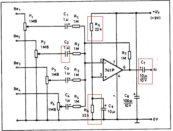

(#) Kovidivi válasza sprofan hozzászólására (») Ápr 28, 2008 /
Gondolkodtam én is azon, hogy ellenállásosztóval létrehozok egy virtuális földpontot, de akkor az magasabban potenciálon lesz, mint az erősítő IC földje. És ezeknek találkozni is kellene, viszont így nem lenne szerencsés kimenetelű...
A TL hogyan mehetne 12voltról?adatlapban nem láttam ezt a megoldást (Mit kötök +Vs-re, -Vs-re, GND-re?)
Az smd kondikon a jelölés fordítva van, mint a nomrálá kondikon? Akkor most mit jelölnek a csíkkal?
(#) sprofan válasza Kovidivi hozzászólására (») Ápr 28, 2008 /
Eredetileg a "-" jelöli a csík, de volt már szerencsém igazi china kondikkal is (smd) amik ettöl szétdurrantak.
Nekem ez van a TDA7294 -es erölködőmben, igaz 4700µF kondikkal. Bár ahogy nézegettem a kapcsolást, ez neked nem jó
(#) Norberto válasza Kovidivi hozzászólására (») Ápr 28, 2008 /
Csak megnyugtatás-képpen... az SMD tantál kondikat kizárólag úgy szokták jelölni, hogy a pozitív felére festenek csíkot. Hallottam már ennek az ellenkezőjét is, az a gyártó egy barom, amelyik fordítva jelöli ezt a dolgot és nagyon-nagyon-nagyon ritka esetben fordul csak elő.
Tehát az SMD tantál csíkkal jelzett oldala a pozitív! Ennek értelmében jó irányban van a NYÁK-odon beültetve.
köszönöm szépen! be- és kicsatoló kondik állását sose sikerült megjegyeznem... régen volt egy kapcsolásom, amiről lekoppintottam az állást (merthogy az adatlapban sincs jelölés, csak egy kondi, van, mikor érték nélkül:S ), de azóta eltűnt a gépemről újratelepítés után...
De mindegy, mert mostmár tudni fogom, hogy hogyan kell állnia! Köszönöm szépen a rajzot, meg azt is , hogy próbáltál segíteni a tápfeszes dologban is! Lehet, hogy 555-tel létrehozok neki max.50mA-rel terhelhető negatív ágat... még utánaolvasok, hogy az smd kondikon lévő vonal mekkora megbízhatósággal mutatja a pozitívot...
(#) Kovidivi válasza Norberto hozzászólására (») Ápr 28, 2008 /
Ez a kép alapján a be- és kicsatoló kondik pozitívja a 741 felé néz. A csatolt képemen viszont ha megnézed, egy kondi már rosszul van beültetve. ha csík=pozitív... Kérlek, nyugtass meg megint Köszi!
Azért szeretem HE-át, mert itt tényleg segítenek az emberek!
És miért látok én a fényképen 1k-s és 100k-s értékű ellenállásokat, miközben a kapcs. rajzon szinte csak 1M-sak vannak az IC körül?
Hát azért mert ez a kapcsolási rajz teljesen másról szól, az egy 4csatornás keverőpult Ezt Sprofan adta, hogy lássam, milyen polaritással kell a be- és kicsatoló kondikat beforrasztani! Csak személtetés volt a célja!
Én egy előerősítőt építettem. Az IC is TL072, nem pedig 741. A mellékletben van a kapcsolási rajz (eltérés lehetséges, hogy van még így is, mert pl. a 7805 előtt és után is 220nF-os kondi van)
Tudsz mondani véleményt ez előző kérdésemre, a kondikkal kapcsolatban?
Nem tudom mivel megnyitni az SCH fájlt... kéne keresni ennek a témának valami hozzáillő topikot
(#) Kovidivi válasza Kovidivi hozzászólására (») Ápr 28, 2008 /
Norberto-nak!
Itt van a kép!
Nos, az a helyzet, hogy szerintem mind a 3 kis tantált fordítva kéne berakni... viszont a TDA erősítő mellé szerintem érdemesebb lett volna/lenne fólia típusút használni.

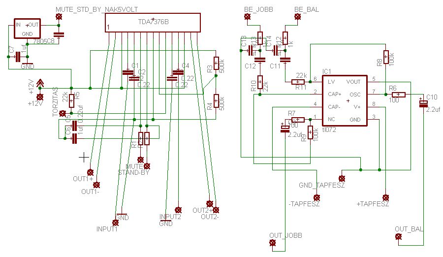

(#) Rapidus hozzászólása Máj 6, 2008 /
Szeretnék építeni egy 2.1-es erősítőt a tönkrement Creative erősítőm helyett.
A kapcsolási rajzot a TDA7375 gyári adatlapjáról vettem, és kiegészítettem egy subfilterrel, amit a fórumon találtam. Ehhez csináltam egy nyáktervet.
Ha valaki átnézné, nagyon hálás lennék.
működőképes lesz? (Köthető közvetlenül a hangkártya kimenetére?)
