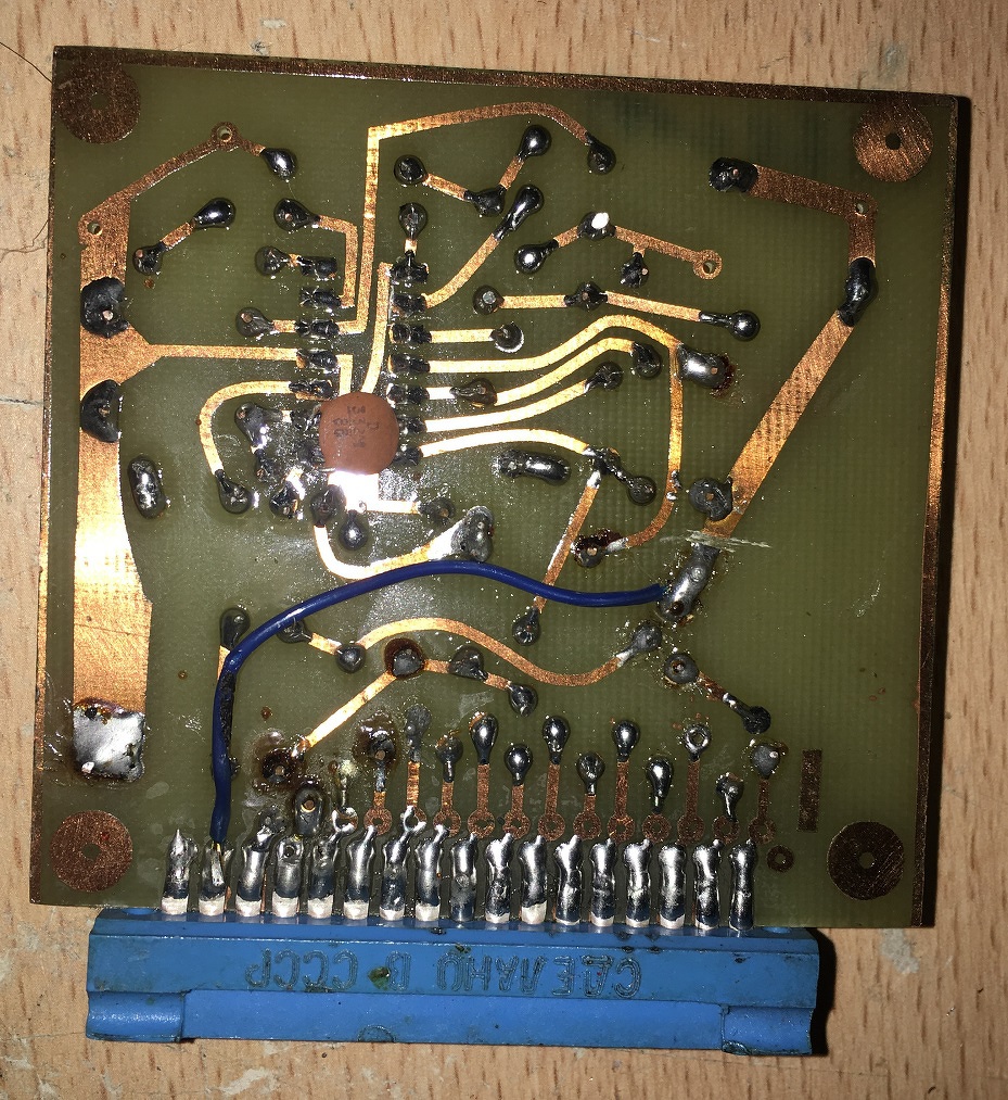

(#) ktamas66 hozzászólása Feb 15, 2016 / 1
Ma akadt a kezembe ez a nyák. Nagyon érdekesnek találtam ezt a katonás alkatrész elrendezést. Nem tudom ez valami filozófiai irányzat volt, vagy csak forrlécen tanulta a szakmát az illető.
(#) Kovidivi válasza ktamas66 hozzászólására (») Jan 15, 2017 /
Több rétegű, kétoldalas nyákon neked se kellene sokat ügyködnöd, hogy így nézzen ki a műved. Amikor a furatgalvános nyák gyártatva van, ott a vezetővastagsággal sem kell foglalkozni, és a galvánok számával sem. 1000x könnyebb így a tervezés, és szebb is.
