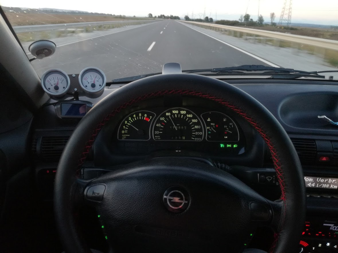

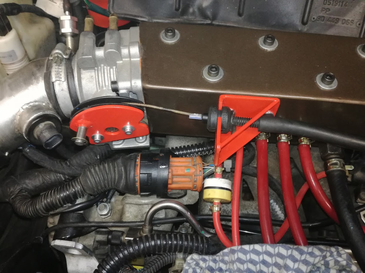

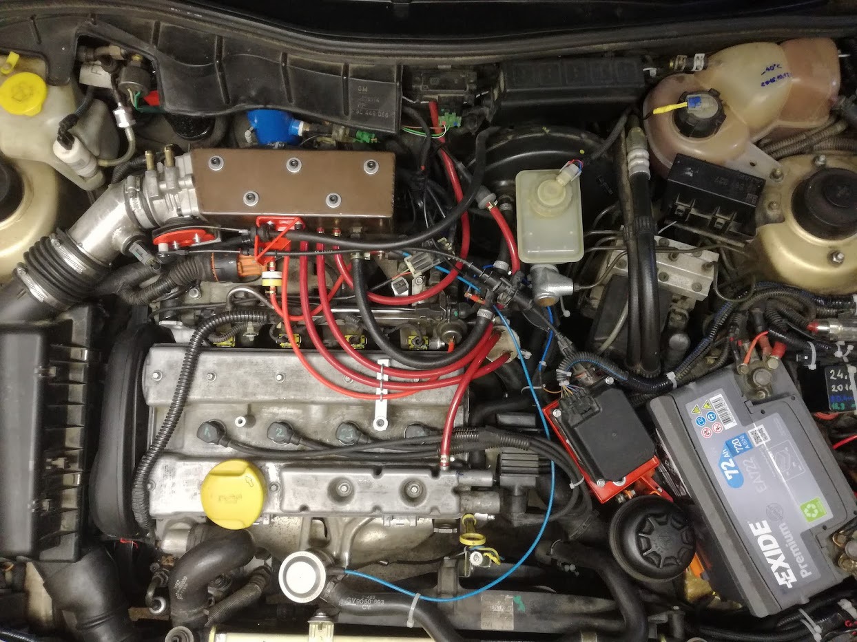

(#) zoly15 válasza freddyke hozzászólására (») Feb 12, 2018 /
Miért ne működhetne egy utólagos tempomat kiválóan?
Én F Astrába építettem be tempomatot.
Mondanom sem kell, teljesen típusidegen, mert F Astrában gyárilag sohasem volt tempomat!
B2-es omegából való a tempomat, át kellett alakítani a pillangószelepet, gáz bowden tartó konzolt, kuplung pedál kapcsolót beépíteni. Két áramkörös féklámpa kapcsoló kellett... kábelezés, tempomatos index kar. Visszajelző a műszerfalba...
De az élmény miatt megérte, bár elég sok munka volt, de nem sok ilyen létezik
(#) lesi fotos hozzászólása Feb 12, 2018 /
A G-s Atránál ezt nem lehet megcsinálni.
Elektromos a gázpedál és a pillangószelep állítás is.
Ezért kell belenyúlni az ECU vezérlésbe.
(#) mlaci989 válasza zoly15 hozzászólására (») Feb 12, 2018 /
Nagyon szép munka.
A fogyasztás mérő hogy van megoldva mint látom 4,4L /100km
(#) zoly15 válasza mlaci989 hozzászólására (») Feb 12, 2018 /
A fogyasztásmérő egy BC (fedélzeti számítógép) ami a GSI és pár extrásabb Astrába volt gyárilag.
Tud megtehető távot (benzinből) számolni, pillanatnyi fogyasztást, átlag fogyasztást mérni.
Vannak kiegészítő érzékelők amik figyelmeztetnek is, pl hűtővíz szint, ablakmosó szint, motorolaj szint.
Van lámpafigyelő elektronika is, ami figyelmeztet kiégett izzóra. pl: Tompított fényszóró bal/ jobb, hátsó helyzetjelző bal/jobb, féklámpa bal/jobb.
