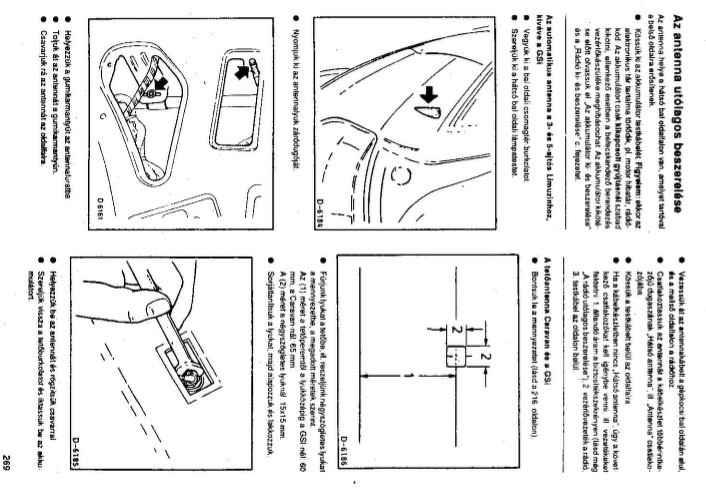

Sziasztok! Segítséget szeretnék kérni. Astra F hagyományos, ferde hátú verzió. Hogyan lehet hozzáférni az antennához ha ki szeretném cserélni? Nézegettem a csomagtartóban az izzócserék számára fenntartott kis szerviz ajtót de azon keresztül nehézkes a nagy kezemnek a megoldás. A belső műanyag borítás mögött úgy gondolom lemez van egészében, nincs hozzáférés az antennához hogy megfelelően rögzíthessem. Vélemény ötlet tapasztalt jótanács? Nagyon szépen köszönöm! Ui. Normál nem motoros antenna jön ki és az is megy be.
(#) mlaci989 válasza mikoszabolcs hozzászólására (») Feb 25, 2018 /
Nekem volt antenna csere F Astra karavánon. Hátulról ajtó kinyit és a tetőkárpit oda van fogatva egy műanyag léccel (bepattanós) az ajtó körüli guminál fölül. Ezt levéve már minden látható. Nem tudom neked hol az antennád,remélem segítettem.

(#) VIM válasza mikoszabolcs hozzászólására (») Feb 25, 2018 /
Szia! Sajnos jobb képet nem tudok felrakni .... de az lesz az amire gondoltál.

(#) mikoszabolcs válasza VIM hozzászólására (») Feb 27, 2018 /
Köszönöm szépen! Így már sikerülni fog!
