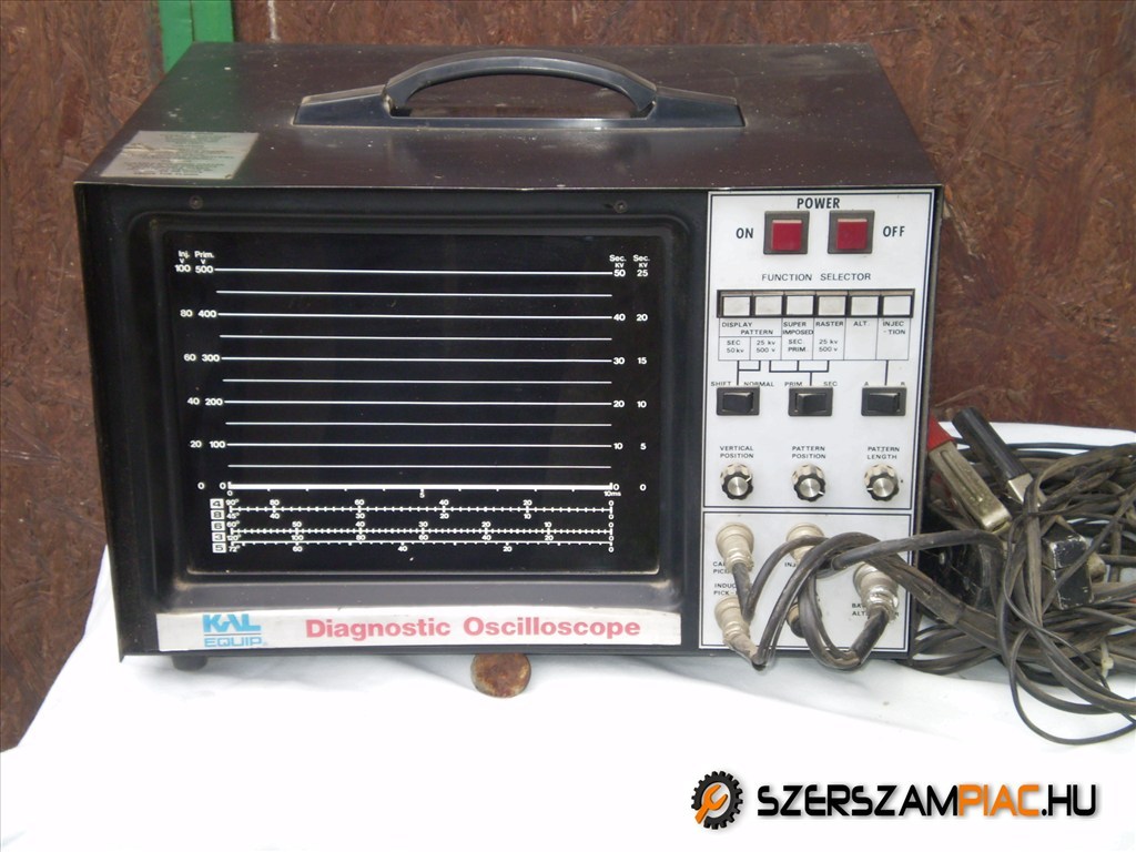

Vettem egy autódiagnosztikában használatos oszcilloszkóp és ehhez keresnék leírást lehetőleg magyart de mindegy lenne a nyelv.Vagy ha valaki tudna egy pontos típust mondani mert nem sikerült megfejteni,mellékkel egy képet. Előre is köszönöm.Laci

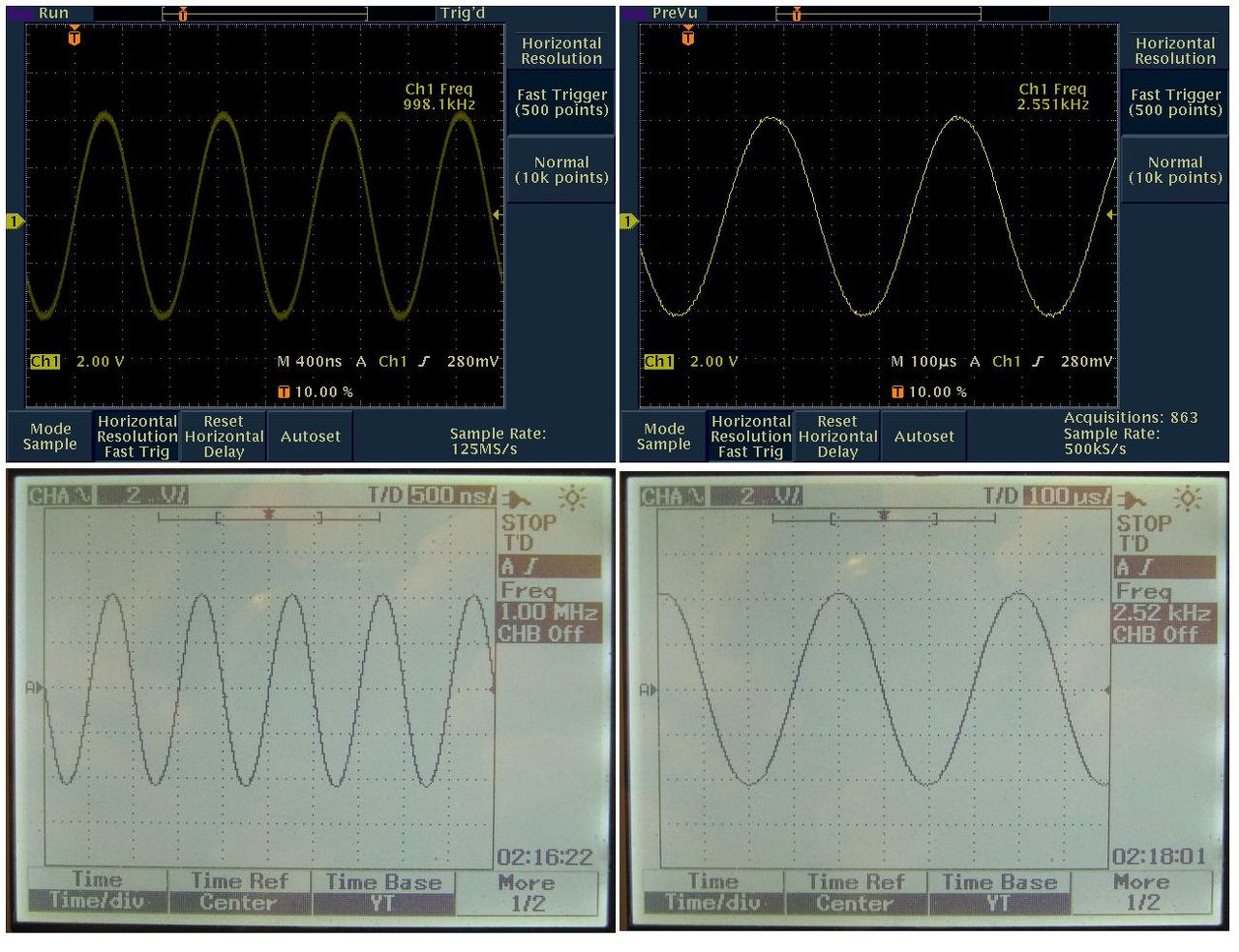

Kétféle szkóppal csináltam teljesen ugyanazt, az aliasing jelek igazolására. A két szkóp teljesen eltérő, egyik Tektronix asztali, másik Protek kézi szkópméter. A jel 1Mhz szinusz, mindkét szkóp mérőfeje a generátor kimenetére, azonos pontra kötve. Időalap egyre lassabb állásaiban jelenik meg az aliasing-hamis jelalak, mintha alacsonyabb frekvenciás jelet kapna a szkóp. Pedig mindvégig 1Mhz. Látható, hogy mindkettő teljesen azonosan viselkedik, azonos aliasing jeleket produkálnak, mindegyik eltérítési sebességnél. Ez már nem lehet egyéb hardver, monitor stb. hatás, mivel a két masina jelentősen eltérő. Ez szerintem csakis a tipikus -lassú mintavétel- aliasing jelenség lehet.
A képeken felül a Tektronix, alatta a hozzá tartozó eltérítéssel a Protek.
Bővebben: Link Bővebben: Link
Itt látható a digiszkóp jelalak "szőrössége", más típusok is hasonlóak. Ha periodikus a jel, akkor "average" módban zaj letisztul. Illetve a 8 bit felbontás, és a képernyőfelbontás -pixelek- miatt kockás, darabos a kép. Meg lehet szokni.
