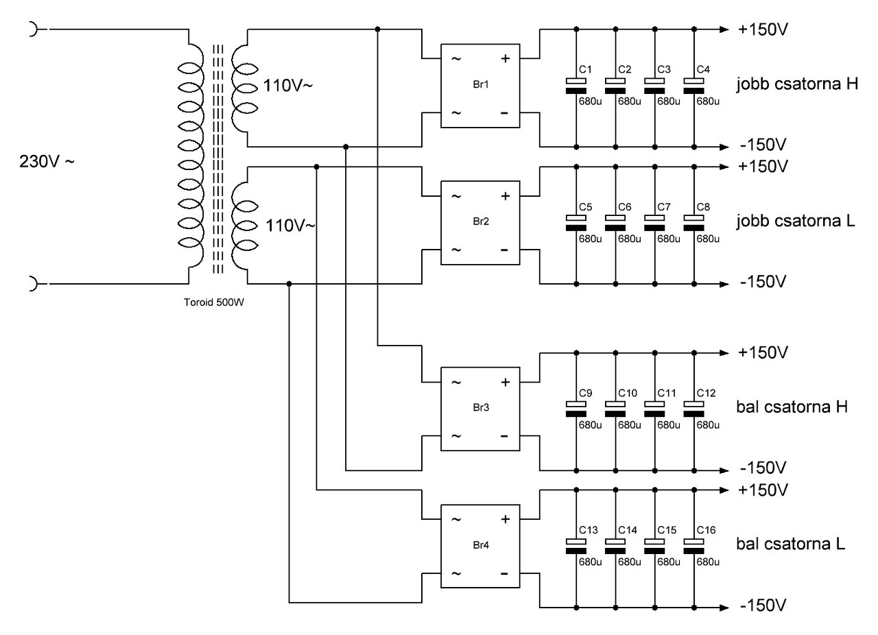

Akkor kísérletezek picit a circlotron kapcsolással. Szerinted érdemes külön előfeszt állítani csőfelenként? 6n13s csövekkel készítettem el, és ezeknek még búrán belül is nagy a szórása. Illetve felvázoltam egy tápot sztereo végfokhoz, ez járható út? Vagy mindenképpen négy szekunderre lesz szükségem.
(#) CIROKL válasza DaviS hozzászólására (») Júl 7, 2014 /
A 110 volt kevés lesz a 150 Volt DC eléréséhez , 1,3 al számolj csak és egy - egy R tagot tegyél közbe és úgy méretezd hogy 5 Volt essen legalább ...
Igazából ha én csinálnám kettő R -tagot tennék be, és így alakulna : AC125 -R tag -5 majd megint R tag -5 =DC150

Egyet értek CIROKL hozzászólásáva, sajos a 110V AC kevéske lesz 150V előállításához.
Én L tagokkal szűrnék kondenzátorcsoportok között. Szerintem nyugodtan számolhatsz
nyers AC-nek 150V-ot. A szűrőrendszeren úgy is esik majd annyi, hogy meg legyen a +/- 150V DC.

(#) varttina válasza DaviS hozzászólására (») Júl 7, 2014 /
Olyan trafóra lesz szükséged, amelyiknek legalább négy egyforma szekunder tekercse van és ez még csak a végfokozat anódfeszültségének előállításához elég. Ehez jön még az 4db előfeszültség, külön külön tekercsről, az előfok anódfeszültsége, és a fűtés(ek).

Jaj és DaviS : az a táp megoldás csak egy darab erősítőre lesz jó, a négy erősítőfél tápját mindenképp el kell választani egymástól. ehhez még kelleni fognak az előfeszültségek szekunderei is, így a meghajtórendszernek külön táp építhető, szőröstől-bőröstől.

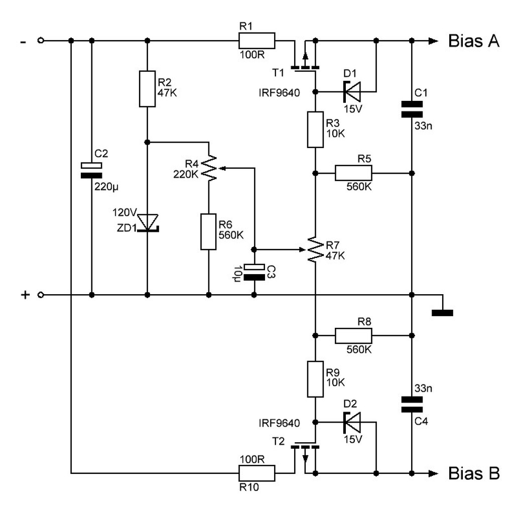

Én arra gondoltam, hogy a végfokozat triódáinak külön-külön csinálok előfeszültséget, azaz 10db potméter oldalanként. Ezekre az orosz csövekre elég nagy szórás jellemző, még búrán belül is komoly különbségek vannak a triódákban. Így csövenként azonosra lehetne venni a nyugalmi áramot, kicsivel több alkatrész, de szerintem így kerek. Trafóra 2*113V-ot tekertem, 1mm-es huzalból, 155V a nyugalmi feszültség, a tapasztalat egyenlőre azt mutatja hogy elég csak kondi szűrés, de még csak egy oldal szól.. Az is lehet hogy kevés lesz az 500W, még a fűtés külön trafóról megy, az is dob majd 160W-ot még pluszba

(#) zoZolika válasza DaviS hozzászólására (») Júl 7, 2014 /
Isten ments annyi potméter....
Akkora szórása nem lesz annak a csőerdőnek, hogy ne adj Isten kellene, mindössze a két erősítőfelet kell tökéletesen egyformára belőni.

Hát ilyesfajta szórás jellemző. Nem én végeztem a mérést, már így vettem őket. Alkatrész van felhalmozva elég itthon, türelem is akad csöveket állítgatni...
Háááááááát
Én erre a szórásra csak annyit mondanék, hogy figyelemreméltóan kifinomult gyártástechnológia. Ennyi szórást nyugodtan negligálhatsz, nem lesz az égvilágon semmi baj, az eltérés még az 5%-ot sem éri el.
De ha érzel Magadban annyi mazochizmust, lelked rajta, de én inkább lebeszéllek annyi potiró, mert egyszerűen nincs értelme, annyira minimális az eltérés...
A katódellenállások pedig kiegyenlítik ezeket az eltéréseket

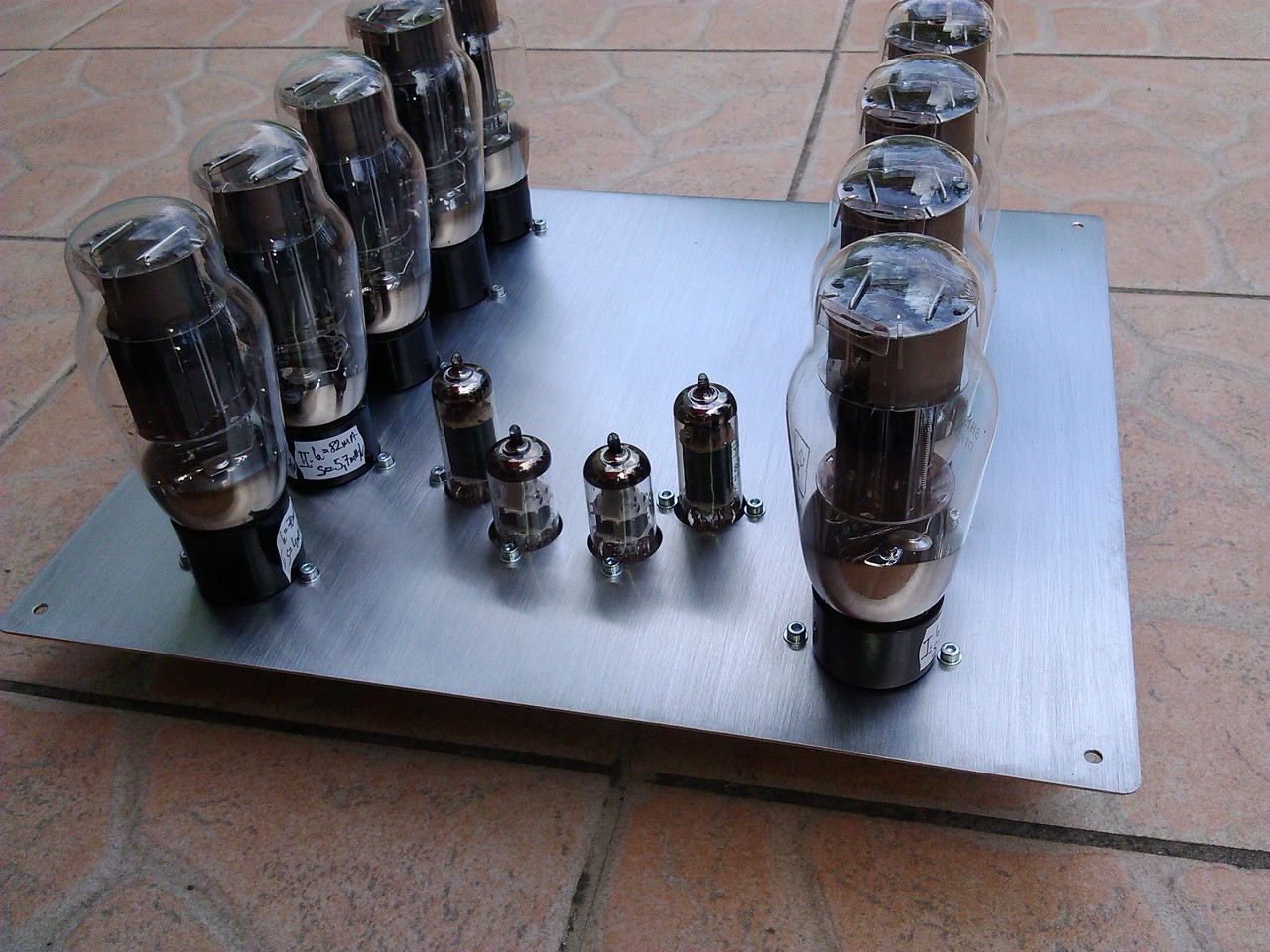

Ma felszereltem a foglalatokat a sasszira, és végeztem pár mérést a deszka modellen. Kimeneti ellenállás nvcs. nélkül 25-30 ohm, nvcs.-vel 8 ohmig levihető, de úgy már csak előfokkal lehet kihajtani. 1Khz-en 8 ohmos műterheléssel 80Vpp szinuszt tudtam kivenni, ami szkópon még nem tűnt torznak, sajnos nincs torzításmérőm. Ez kb. mekkora teljesítménynek felel meg? Terveztem az előfeszültségnek egy stabilizátort, amivel könnyen után lehet állítani a szimmetriát, ha elcsúszna a csövek öregedésével.

80 Vpp 8 Ohm-on 100 W-ot jelent. Érdemes volna hangsugárzóval is kipróbálni, mert az oszcilloszkóp és egyéb mérőműszerek néha teljesen mást mutatnak, mint a fülünk.

80V eleve esélytelen. Inkább 8V, és mérd újra. Készíts értelmezhető képet a mérésről!
(#) DaviS válasza varttina hozzászólására (») Júl 14, 2014 /
Köszi! Hangsugárzóval is megmértem, ott egy kicsit csálébb volt a szinusz, de hangra jó volt és elképesztően hangos. Majd még a szkópot megnézem hiteles-e, mert nekem túl soknak tűnik a 100W. Bár a multiméter szerint 1A felett zabált anódáramból a kicsike.
(#) DaviS válasza kristikoma hozzászólására (») Júl 14, 2014 /
Mindenképpen újra mérem majd és dokumentálom, de a deszkamodell ma el lett bontva. 20V-os állásban 4 rasztert fogott át a szinusz. Persze lehet az öreg szkóp tréfált meg, de azért 8V-nál biztos több kijön belőle.

A 4*150V-os szekundereket elég 0,63-as drótból tekerni? Szerintem 1mm-esből nem fér rá a vasra mind a négy.
