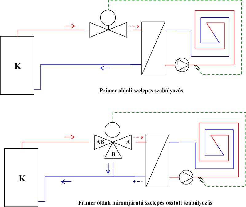

(#) SoSan válasza Taki33 hozzászólására (») Nov 23, 2009 /
"Ha nálad csak 40°C-os az előremenőd szabályozás nélkül, akkor valószínű, hogy alulméretezett a hőcserélőd."
?? nem éppen megfelelő teljesíményű.
"És mi történik az előremenővel, ha a kinti hőmérséklet -10 -15°C lesz?leesik 20 - 25°C-ra? "
Ez hogy függ össze?
Mi köze a kazán beállított hőfokának az időjáráshoz?
Azon kivül hogy hidegebb esetén többször pótolja az épület hőveszteségét.
A pf-ben akkor sem nyomhatsz 80 fokos vizet, mert odakünn ordít a farkas!
Az elmult ~14 évben nem volt olyan hideg ebben az országban, hogy az általam tervezettt/épített
pf kevés lett volna!
Nem értem a feltételezésed.
Doksi:
http://www.novumfeg.eu/termekek/padlofuto/Padlofutes_a_gyakorlatban.pdf
Van oszó és gyűjtő mód is.
Mindkettő esetében a primer ágban leledzik
a keverő szelep.
"Nem akarok 7radiátort kizárni, hogy csak 4 menjen, a padlót meg járassam csúcsra, ilyen jó időben."
Ezek szerint nem akarod tudni hol van elbarmolva a rendszered?
Mert valami el van tolva benne!
"csak 10KW-s, akkor nem kellene fojtani a keresztmetszetet "
Ha így lenne, akkor tudok egy 10kW-osat adni!
De szerintem rosszul járnál.
"én nem mindig vagyok itthon, hogy rárepüljek a problémára. "
Napokig nem vagy?
Mert elég lenne cirka 3-4 nap, amíg be ál az egyensúly.
A külső hőfok nem sokat befolyásol, max. annyit
hogy többször fog üzemelni.
Annyival többet, ammennyit a házad hőveszetége indokol.
Nem vesztesz semmit sem.
Legfeljebb kiderül, hol van benne huncutság.

(#) Taki33 válasza SoSan hozzászólására (») Nov 24, 2009 /
Katt: azért kell, mert a jól méretezett hőcserélő, a primer oldalhoz közel azonos hőmérsékletet tud előállítani a szekunder oldalon, és ezért szabályozni kell a primer vagy szekunder oldalt, mert ugye ha 60°C-os kazán előremenőből készít 50 - 55°C-os előremenőt a hőcserélő akkor azt azért nem engedjük rá a padlófűtésre!
SoSan: igen a visszatérőről írtam, hogyha a kiküldött előremenő azonos hőfokú, akkor a nagyobb hőleadásnál jobban vissza fog esni a visszatérő hőmérséklete, amit a hőcserélőnek pótolni kell. Magyarul, ha kicsi a hőcserélő teljesítménye, akkor már nem lesz képes pótolni ezt a hiányt! „Elvileg nem csökken a keresztmetszet” ezt jól látod, csakhogy a primer oldalba osztott módba lehet beépíteni a háromjáratú szelepet, ekkor viszont ár arány értékben olcsóbb, ha sima motoros, vagy termosztatikus szelepet alkalmaznak.
(#) SoSan válasza Taki33 hozzászólására (») Nov 24, 2009 /
Hát igen, ha lassú az áramlás szekunder oldalon
akkor rendesen felmelegítheti.
Én is terveztem az enyémbe(keverőszelep), de az ára miatt inkább egy nagyobb teljesítményű szivattyúra szavaztam.
Ami be is váltotta a reményeket.

Úgy gondolom, ha kisebb lenne a hőcserélő teljesítménye, akkor a pf. szekunder köre megfelelően le tudná hűteni az áramlása közben a hőcserélőn belül a vizet ahhoz, hogy ne tudjon áthaladni rajta csökkenés nélkül a radiátoros kör vízhőfoka, miközben a kazán tudna emelni az előremenő vízhőfokon.
Gondolom azért ilyen bonyolult, mert a víz áramlása nagyban függ annak hőfokától, hogy melyik irányba érvényesüljön egy átkötős jellegű szakasznál. Meg hát a víz az tudni fogja, hogy merre menjen, csak a módját kellene megtalálni, hogy hasznomra váljék.
VIM
(#) (Felhasználó 46585) válasza TG72 hozzászólására (») Jan 2, 2010 /
Nagyon jó megoldás! A probléma csak az ára... meg az, hogy az eddigi rendszerből szinte semmi nem hasznosítható...
(#) kissi válasza VIM hozzászólására (») Jan 2, 2010 /
Csak egy ötlet, mert nálam is hasonló volt a helyzet: a kazánom 3 pontos, ha jól tudom a nevét ( őrláng, kis és nagy fokozat ). A kazán ki-be kapcsolgatott, ha a hőcserélőn keresztül ment a padlófűtés, én is azt mondtam, hogy kevés a pf-ben a hőelvétel, de nem tudtam mit csináljak vele ( illetve, ha leszűkítettem a keresztmetszetet, akkor jó volt). Új szerelővel megnézetve és átbeszélve rájött, hogy ROSSZUL volt bekötve a hőcserélő ! Az egyik kör szűkített keresztmetszetű a hőcserélőben és a régi szerelő abba kötötte be a pf-et, holott a kazánt kellett volna!! Így nem kapcsol ki-be a kazán és a hőcserélő külső ( megfogható ) része hűvös lett, előtte meleg volt!
Az elkötést az új szerelő is csak másodszorra vette észre!
Sok sikert!
Steve
(#) VIM válasza kissi hozzászólására (») Jan 2, 2010 /
Szia kissi!
Olvasva az írásodat, pánikszerűen megtámadtam a hőcserélőt és kihámoztam a habszivacs burkolatából. Megnyugodva vettem tudomásul, hogy nincs elkötve. A primer kör az a kisebb keresztmetszetű (radiátoros kör), a szekunder pedig vastagabb csatlakozási pontontokkal (pf. kör) van bekötve. Ennek az előírásnak megfelelően:Bővebben: Link szerelve.
Minden esetre köszönöm az észrevételt!
Üdv.:VIM buék!
