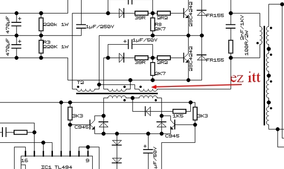

Értem. Akkor mondjuk, hogy normális a nyöszörgés adott tartományban, de valami szerintem akkor sem klappol, mert nem jön ki elegendő teljesítmény sehogyansem. Próbáltam cserélni meghajtó trafót, másik 494-est, ugyanaz maradt, próbálkoztam a primernél a soros kondi értékének csökkentésével, ez némiképp csendesítette a nyöszörgést, akkor próbáltam játszani a 1n5-kondival, tettem kisebbet, nagyobbat, 680pF től egészen 3n9 ig végigpróbáltam minden értéket, ugyanazon a terhelésen a 2n2 nél volt a legmagasabb a kimenő feszültség. Próbáltam nézni mi történik a 494-es kimenetén ott ahol a kis 945-ös tranyók bázisára megy, majd annak kimenetét, ami megy a meghajtó trafóra, majd az dupla dióda kimenetét is néztem, erről csináltam egy kis videót. A videón annyi történik, hogy lassan feltekerem a feszt majd letekerem, közben látszik mekkora feszültség megy ki 10 ohmmal terhelem, lehet hallani is amikor elkezd nyöszörögni, hátha eszedbe jut valami róla.
Ez teljesen olyan mint amikor az áramváltó miatt korlátoz, ami elég érdekes, mert annak csak nagyon nagy áram esetén kellene. Ez a meghajtótrafóban lévő ötödik tekercs, ami sorba van kötve a főtrafóval. Ez a vezérléssel ellenkező fázisban van bekötve, és átfolyik rajta a főtrafó primerjének árama. Minél nagyobb az áram, annál nagyobb feszültség lesz ezen a tekercsen, de a vezérléssel ellentétes fázisban, azaz kioltja azt. Ilyenkor omlik így össze a vezérlés, és fütyül meg cincog minden. A feladata a rövidzár védelem. Tehát ha a PC táp rövidzárat kap a kimenetén, akkor ez (általában) megvédi.
De hangsúlyozom, ez nem működhetne most, hacsak nem folyik valóban nagyon nagy áram a trafódon. Az áramszabályozással mi a helyzet az jó?
Gyári trafóval is ezt produkálta.
Értem a felvetésed. De ha nem folyik nagy áram, a videón láthatod, akkor is produkálja, amikor tekerem felfelé, olyan 2-5v között is csinálja, majd ahogy emelkedik a fesz szépen megy a kitöltés is, és amikor eléri a kritikus pontot akkor összeomlik, ez fenn áll 20-40 ohmon is, csak éppen másik feszültségnél. Az áram szabályzásom egyébként teljesen jól működik, tekerem lefelé az áramkorlát potit, szépen csökken a kimenő fesz is, ahogy kell neki, korlátoz rendesen. Próbáltam másik illesztő trafót is, de nem változott semmi. Ki tudom iktatni átkötéssel ezt a tekercset?

Potik milyen hosszú vezetékkel csatlakoznak a nyákhoz? Lehet begerjed a visszacsatolás. A kimeneti pufferelkók jók?
A szkópábrákon nem látszik, ezért kérdezem.
Mennyi a kapcsolófrekvencia ? 100 kHz környékén kell lenni ha helyesen működik.
A potik kb 10-13cm vezetékkel kapcsolódnak. A kondik elvileg jók, bár most hogy mondod....bakker....ez megmagyarázná.....lehet, hogy megoldottad...
A hozzászólás módosítva: Szept 13, 2013
Nem tudom, ezt holnap megnézem, de van, hogy hallható frekvenciába esik, ez arra utal, hogy jóval 100kHz alatt, de lehet, hogy csak a nyöszörgést hallom, holnap jobban megnézem.

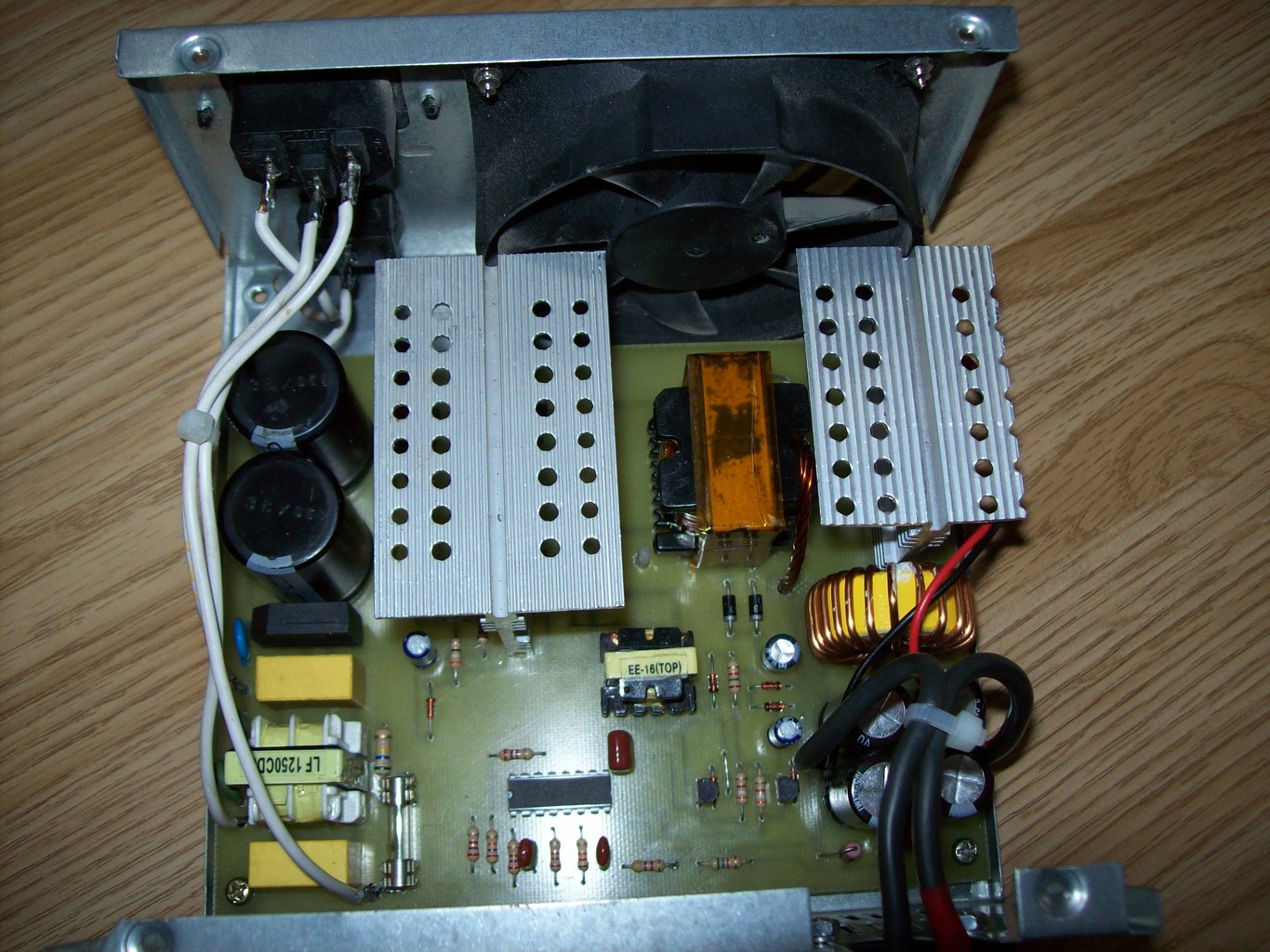

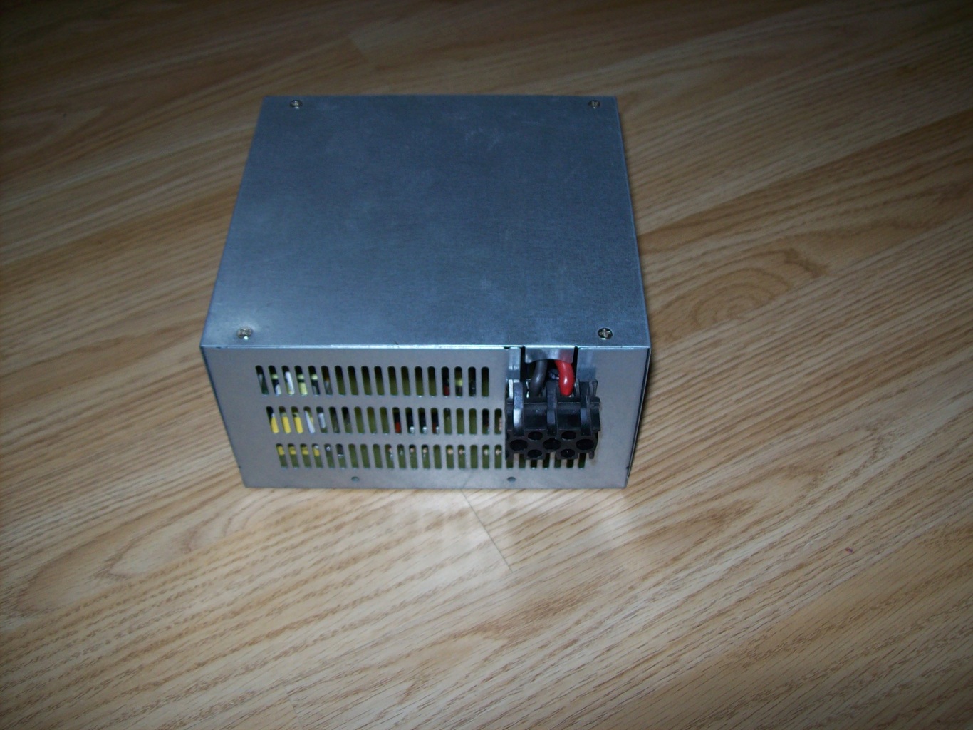

Építettem egy 12V 20A-es tápot autós cucok teszteléséhez. A nyákot feltettem kérésre. EI33 táptrafót használtam. Át kellett tekernem a 20A miatt. Aki nem akar tekerni megépítheti eredeti PC tápból kiszedett trafóval. Így max 10A-ig terhelhető. Tekerni csak nagyon gyakorlottaknak ajánlott mivel itt történik a hálózatról való galvanikus leválasztás. Én az áttakert trafót 3kV-os átütés viszgálóval teszteltem. Az egész áramkör megépítése fokozott figyelem mellett ajánlott mivel 230V-os hálózati feszültségről beszélünk. Mindkét változat nyákját felteszem. Néhány alkatrész érték is eltér. Mindenki saját felelősségre építse meg. A meghajtó trafónak (TR2) több fajtája található a PC tápokban. A nyák olyanhoz van tervezve ahol az 5 lábas résznél a két szélső lábra jön a 3 párhuzamos szállal tekert rész. Illetve a primer oldalon a szélső láb a középmegcsapolás.

Azt írod, hogy: Idézet: „Aki nem akar tekerni megépítheti eredeti PC tápból kiszedett trafóval. Így max 10A-ig terhelhető.” Akkor az olasz oldalon közzétett átalakítással sem lehet 10 A-nél többet kihozni ? (nekem 18 V 10 A kellene, de úgy hogy ezt akár folyamatos - pár órás terhelés mellet is birja...)
18V-ra még fel lehet húzni. Csak akkor olyan donor kell aminek a 12V-os része is tudott legalább 14A-t.
