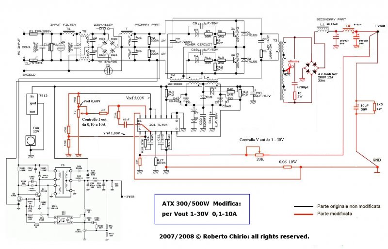

				Megtudod nekem mondani ezen a rajzon hogy hol kellene lennie ennek a feszültségnek? Mert vagy én vagyok a béna vagy nincs benne.   Az mitöl lehet hogy ha terhelem visitó hangja van a tápnak? Nem ciripelö. Elöre is köszönöm
				Hello! Hát nekem se szkopom se leválasztom nincsen. Eddig még nem volt füst, és nem fogdosom áram alatt.  A feszültség védelmet azt kiszoktam iktatni teljesen. Bár lehet hogy jó ha van. De akkor ott kellene egy változtatás hogy a megemelt feszültségnél ne tiltson le. Én csak az 5V ágbol kiveszem a figyelésnek az ellenállását és a 12V ágba berakok egy másikat. Mivel én is alapba 16V-ra szoktam felhuzni eddigi tapasztalatom szerint 23k ellenállás szokot kelleni. De ezt jobb megnézni egy potival. A védelemnél legutobb a vezetösávot vágtam át mert nem lehetett oda férni normálisa az alkatrészhez. És a 4 lábbnál maradt az ellenállás ami testre megy. Igazábbol ennyi a táp feszültségének emelése. Nekem se sikerült elsöre. Söt egy hónapra le is raktam az elején, mert tele ugrott a puttonyom. De aztán megvilágosodtam.  hali

				Szia	Dudzsi! Köszönöm a leírást! Ha jól értem, akkor te a 12V-ról egy trimmeren keresztül állítod be a 16V-ot. A 4-es lábról le veszel mindent, csak a gnd-re menő ellenállás marad. Így viszont nincs túláram és túlfesz védelem. Jól látom? Minden jót! Oregharcos
				Hát ezt tényleg nem tudom PC tápnál, hogy is csinálnád meg...segédtáp nélkül nem megy. Ha meg van segédtáp, akkor az legyen pl. 12V és kész. Ez a túlfesz védelem is érdekes, mivel alapból stabilra állítja az IC az 1-2 láb használatával. Ez nem mehet el, csak ha megszakad az ellenállás (kicsi esélye van), vagy elromlik az IC, akkor meg, hogy is fog leszabályozni a rossz IC? Üdv Inhouse
				Rakhatsz túláram védelmet a másik hibaerősítőre (15,16), van is itt a topicpan rajz hozzá. Üdv Inhouse

				Az előbb linkeltek egy ATX táp rajzot, 80-90%-ban fedheti a tied, ha TL494 (ka7500) van benne... Az alapján elindulhatsz... Üdv Inhouse
				Igen jól látod. Köszi Inhouse!
