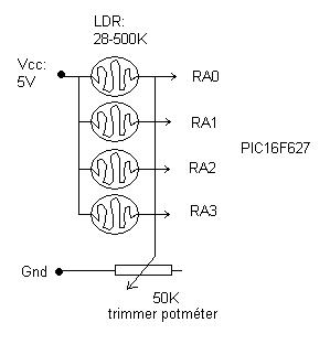

Szeretnék építeni egy PIC-es fénykövetőt.
Ezalapján (csak PIC-kel):Leírás
A kérdésem az lenne, hogy a csatolt kapcsrajz megfelelő -e? Minden irányba nézne egy fotoellenállás. Ezek lehetnek közös fényérzékenység-álító potméteren? Az értékek megfelelőek?
(#) hackerfish hozzászólása Máj 27, 2011 /

(#) Hp41C válasza hackerfish hozzászólására (») Máj 27, 2011 /
Ha vezetékkel összekötöd a mérendő A/D bemeneti pontokat, akkor minden bemeneten ugyan azt az értéket fogod mérni... Külön ellenállás / potenciométer kell nekik, hogy az irányt is meg tudd állapítani..

(#) lalca válasza hackerfish hozzászólására (») Máj 27, 2011 /
A fotodiódát záróirányban kell bekötni! Fény hatására a dióda visszárama nő meg,amit a vele sorba kötött ellenálláson tudsz mérni.
(#) hackerfish válasza lalca hozzászólására (») Máj 27, 2011 /
Szia! Lerajzoltam. Így gondoltad?

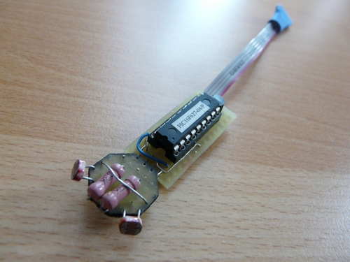

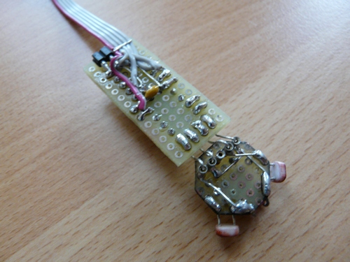

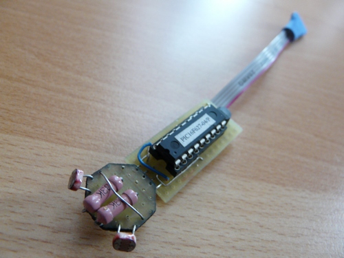

Végül egy egyszerűbb fotoellenállásos megoldás mellett döntöttem, mert találtam itthon két LDR-t.
Elkezdtem az építést. A motorokat már megrendeltem. A képeken a robot "feje" látható. Szenzorok + PIC + tápcsati + "köldökzsinór" (icsp). A következő lépés a H-híd lesz, meg a Mi a véleményetek, eddig jó?
Az RA0, RA1 ugye tud analóg bemenet lenni PIC16F627-nél?
(#) watt válasza hackerfish hozzászólására (») Máj 29, 2011 /
A 627-ben nincs A/D csak comparátor. Olvasd el az adatlapját mi van benne!
