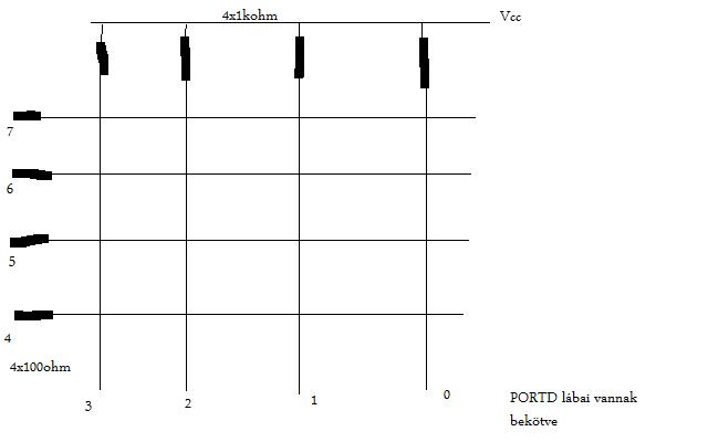

(#) Thomas10100 válasza Norberto hozzászólására (») Jún 10, 2007 /
Ismét jövök a kérdéseimmel
PIC18-as családról van szó. Mátrix billentyűzet beolvasás.
A képen látható a bekötés, minden keresztezésnél vannak a gombok.
Szóval csak annyi kellene hogy kiolvasom a lenyomott gombok értékeit, mondjuk egy változóba. És utána külön egy kis táblázat kezelés. De a nyomúgomb kiolvasásnál a logika is kellene, hogy mi alapján csináljuk ezt! Van nyomógomb kezeléses példaprogramom, de nem értem meg egyszerűen.
Watt az oldaladon található táblázatkezelésből semmi se jött le, ennyire bonyolult lenne? Mondjuk bele is keveredtem hogy mi mit csinál.
Köszönöm a segítséget előre is!
(#) watt válasza Thomas10100 hozzászólására (») Jún 10, 2007 /
Hát ha abból nem értetted meg, akkor nem sok ötletem van! Legalább azt írd le, hogy hol szakadt el a fonál?
