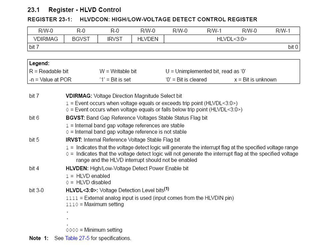

A következő áramköröm, amiben ugyanilyen mentést kell végrehajtanom, egy PIC18F26K22-re épül. Ráadásul a program bonyolultsága miatt, csak megszakításból tudnám érzékelni a tápfesz csökkenését.
A katalógus szerint van benne HLVD. Viszont nem értem a működését. Ez most belsőleg képes érzékelni? Mert az RB4-es lábra jelzi a katalógus. De nekem a PIC minden lába foglalt. Tehát nem tudok neki referencia feszültséget biztosítani.

Bár ez nem assembly, de.. Elnézted szerintem. Én az RA5 lábon látom, és nem feltétlenül kell neki az RA5. Olvasd el az adatlapot. Van benne egy MUX ami a HLVDCON<3:0> bitek alapján a tápot nézi belső ref alapján, vagy ha ezen bitek értéke 1111 akkor az RA5-re kapcsolt fesz a referencia.

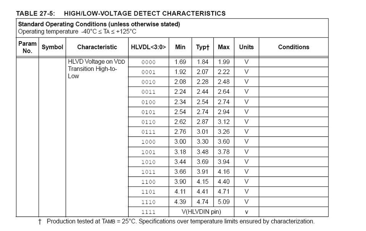

(#) sonajkniz válasza usane hozzászólására (») Jún 16, 2015 /
Ezt találtam az adatlapon.
Csak azt nem tudom, hogy lessz ebből megszakítás 4,11V-nál. Mert azt nem találom, hogy hogyan kell beállítani, amegszakítást, és a leírásból úgy értelmezem, hogy a táblázatban jelölt alsó és felső érték is jelet ad. De nekem csak az alsó kell.
(#) Pali79 válasza sonajkniz hozzászólására (») Jún 16, 2015 /
A rendes megszakításos működéshez a HLVDCON, INTCON, IPR2, PIE2, PIR2, TRISA regisztereket kell beállítani. Én úgy olvastam, hogy beállítod az értéket a HLVDCON 3:0 bittel a táblázatban megadott értékre és a 7 bittel beállítod, hogy alatta vagy felette jelezzen. A jelzés után a flag bitet szoftveresen kell törölni, hiába nincs már a tartományba a tápfesz.
(#) usane válasza sonajkniz hozzászólására (») Jún 16, 2015 /
Nos az én értelmezésem szerint ez azt jelenti, hogy a tpy érték a szokványos és a min-max pedig a tűrése, pl hőmérséklettől. Persze jelentheti a küszöb tűrését is, pl, hogy ha lefelé kapcsolsz akkor a min alatt ha feleflé akkor a max felettt történik az esemény, de szerintem az első magyarázat a megfelelő. Példákban a typ értékre állitanak be, szóval ez is az elsőt támasztja alá.
