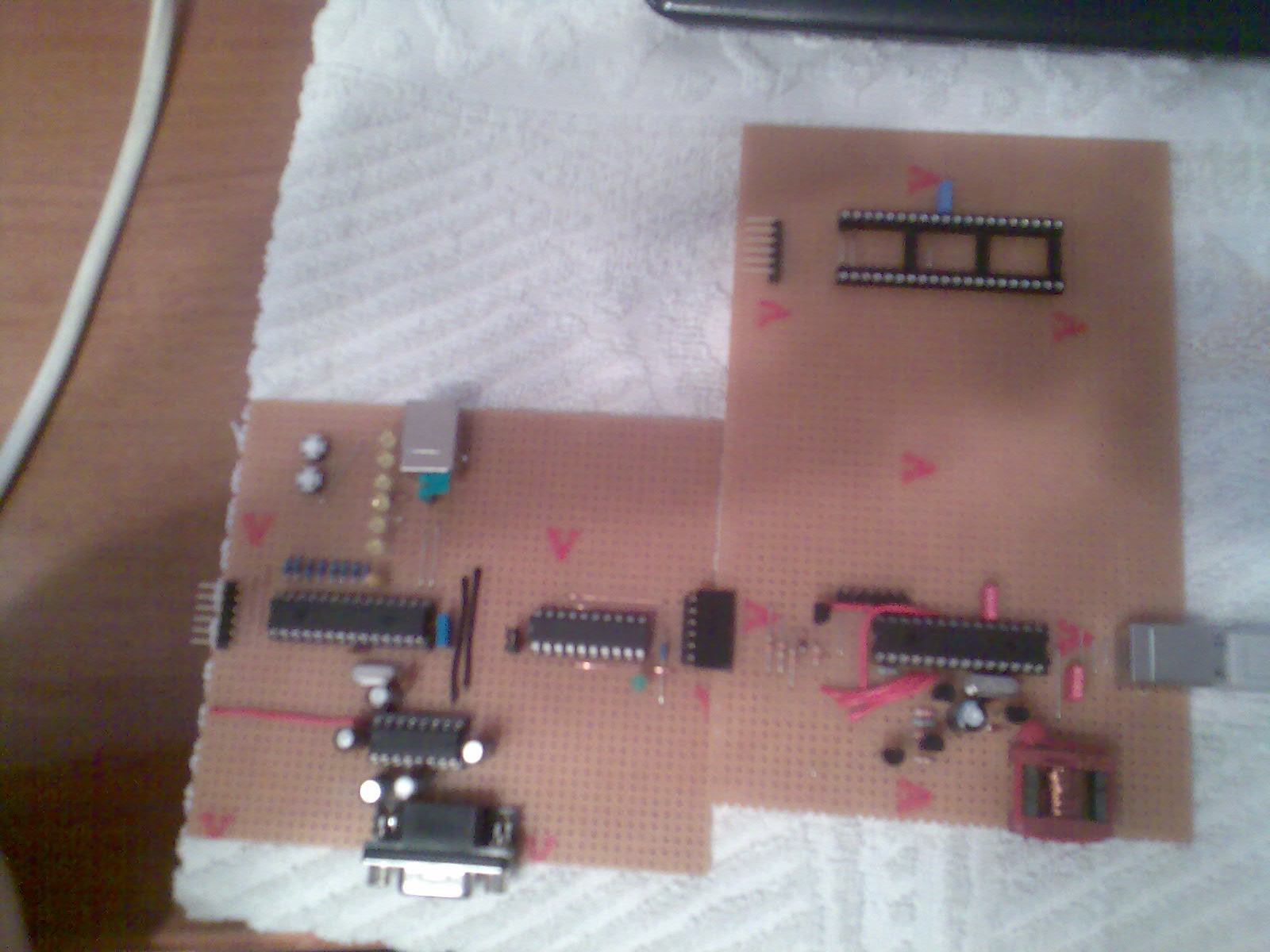

Én most fejeztem be az 5V only minimális verzióját, műxik. A kimeneti védelmek nincsenek beépítve, soros 33 ohm-ok vannak a PGD, PGC és AUX lábakon. BS170 és BS250 MOSFET-ek vannak benne meg néhány ellenállás. Ha tudok, mindjárt dobok fel egy képet is róla.
(#) szilva válasza szilva hozzászólására (») Jan 22, 2008 /
No, itt egy "kép", sajnos csak mobilos, de a méretarányok látszanak ezen is.
Az egységnek a programja kalibráló pontjával "5V only!" id-t adtam, így ez látszik a progi fejlécében is

(#) watt válasza szilva hozzászólására (») Jan 22, 2008 /
Tök jók azok a telifuratos próbanyákok!
A tekercs gyári 680uH-s?
(#) szilva válasza watt hozzászólására (») Jan 22, 2008 /

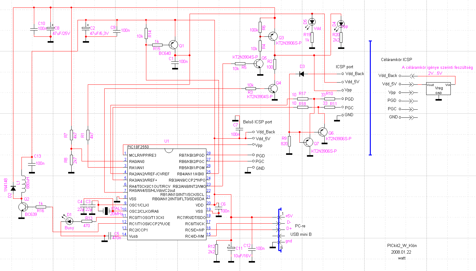

Én is szöszöltem tovább. Egy újabb hibát találtam a szoftverben. Az égetés elkezdésekor, amikor a Vdd-t vizsgálja, túl rövig ideig teszi ezt. Ezért ha a céláramkörben egy nagyobbacska kondi van(mondjuk 200uF) akkor nem képes felállni a vdd azonnal és a program azt jelzi, hogy nincs meg a Vdd!
Ezt bizonyítandó átkötöttem a Vdd-t vizsgáló ellenállást direktben a tápra(tehát nem a kapcsolt Vdd-re.) Ezután érdekes módon jónak vélte már a Vdd. Lenne ezen a progin is mit javítani. Azért 2 tizedet adhatna a Vdd felállásáig! Egyébként a Vdd-t mérve 4,85V! Azt különben egy 18F8520-asnál játszotta el, a házvezérlőm kozponti paneljénél, amin azért van egy két dolog(nem sok azért).
Próbáltam csökkentenia Vdd-t kapcsoló tranyó bázis ellenállását, de szerintem 470ohm nak már bőven elégnek kéne lenni. Ennyit a feedback check-ről!
A rajz ami most lógóban működik ez: (még nem végleges.)

trudnai!
A külső táp igényedről még anyit, hogy csak 5V-os rendszerben működhet, hiszen a 2550 is arról megy.
Ha azt nézzük, hogy mit szenvedünk a kisebb feszekkel, akkor ez az igény nem nagyon fontos, de azért működik külső tápról is(a Vdd-t kapcsoló pnp tranyó simán elvisel a kollektorán 5V-ot minden gond nélkül, nem szükséges a dióda.)
