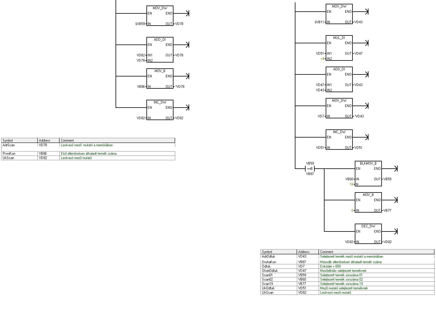

Tudtok segíteni, hogy mi a logikája ennek a program részletnek?
S7-200-on van a program. Átírható S7-1200-ra?
A képen lévő Pointereket nem látom át mit csinálnak.
Egy címkéző berendezés, ahol a szalagon mennek az üvegek, címkén ellenőrizzük a kódot és nyomtatást(képen bal oldalt), és kb 5 üveggel odébb a címkét ellenőrizzük (képen jobb oldalt)
Nem jövök rá, mi mit csinál a pointerekkel & jel és * jelnél?
(#) torkolypalinka válasza Thomas10100 hozzászólására (») Márc 2, 2019 /
A system_manual_hu 34-ik oldalán írja ezt a példát, amiből kiderül.
A & a címképző, a * meg mutató által mutattott izét veszi elő. Bocsánat, elfelejtettem a szakszavakat..
MOVD &VW200, AC1
Létrehoz egy mutatót úgy, hogy a VB200 címét (a VW200
kezdő byte-jának címe) áthelyezi AC1-be.
MOVW *AC1, AC0
Az AC1 (VW200) által mutatott szót áthelyezi AC0-ba.
+D +2, AC1
2-t hozzáad az akkumulátorhoz, hogy a következő szó
helyére mutasson.
MOVW *AC1, AC0
Az AC1 (VW202) által mutatott szót áthelyezi AC0-ba.

(#) Thomas10100 válasza torkolypalinka hozzászólására (») Márc 2, 2019 /
Igen, azt átolvastam vagy 10x, de még mindig nem jön át ez a címzés nekem.
Illetve a másik gondom, hogy S7-1200-nál nincs indirekt címzés?!?
Köszönöm a segítséget!
Túl kicsi a kép, rájöttem hogy lehet nagyítani
Meg nem látszik a teteje, meg asszem be lehet kapcsolni, hogy lássad a szimbólumokat.
10 éve foglalkoztam ilyennel, bár most vettünk Kincot 3 relé helyett
A bal oldaliban, a vb59 től lévő területre tölt fel valami adatokat.
Megképzi a vb59 címét a vd78ba, majd eltolja a vd82 értékével, majd a vb96 ot beteszi az aktuálisan mutatott helyre, azaz ha a vd82 2 volt akkor a vb61 re tette.
Nem ismerem az s7-1200 at, de ezt tömbökkel is lehet csinálni.
A programot is feltöltöttem. Már kezdem kapisgálni mit csinál.
(#) Thomas10100 válasza torkolypalinka hozzászólására (») Márc 3, 2019 /
Azthiszem megértettem.
Tehát.
Vb59 címét eltároljuk VD78ba.
A VB82 értékét hozzáadjuk a vb59 címhez( ha vb82 1 akkor VD78ban már VB60 címe lesz)
Majd VB86 értékét masoljuk a kiszámított címbe( ha 1el toljuk akkor Vb86ot masoljuk VB60ba. Ha 2vel toljuk el akkor VB86ot másoljuk VB61 be)
Jól gondolom?
(#) torkolypalinka válasza Thomas10100 hozzászólására (») Márc 3, 2019 /
Sztem jól. Jah hát ezt rtam én is csak elírtam a 86-ot 96nak. Jó a látásom....
Meg arra figyelj, hogy ennél a plcnél bájtos címzés van, míg pl. egy omronnál szavas. az 1200 nál meg fogalmam sincs... Ott lehet mindent célszerű lesz 16 bitesen intézni.
Omronra is jó lenne de ott mások a memória műveletek. S7-1200 is byte-os az jó lesz, ha rájövök hogyan tudom megírni rá a mutatókat. Minden más már megvan Tia portalban
A hozzászólás módosítva: Márc 3, 2019
Tudsz tömböt használni, az ugyanaz, csak eccerűbb.
Nem tudom mi az elképzelésed, mit kellene tömbbe tenni.
Semmi A tömbbel (indexével) ugyanazt tudod megcsinálni, mint a mutatóval.
