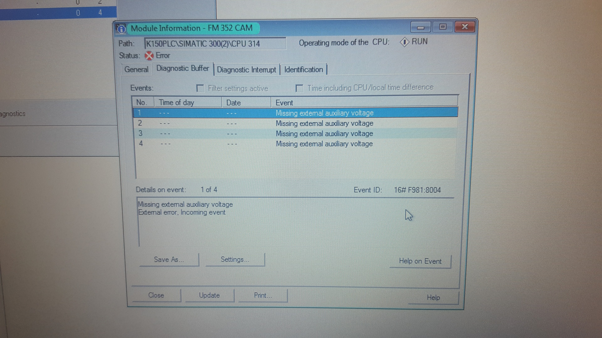

Segítséget szeretnék kérni. Egy gépünk megadta magát. S7-314 plc van. FM352 CAM modul ami a hibát ad. Abszolút enkóder van rákötve és pneumatikus szelepek a digit kimenetein. A képen a hiba. Ha SF aktív akkor vibrál a LED és a tápfeszültség leesik majdnem 2v-ot. Feljebb tekerve a tápegységet ugyanúgy jön a hiba. FM modul újra cserélve ugyanez a hiba. Decemberben volt ugyanez a hiba, akkor FM modult szétszedtem, megtöröltem a panelt és jó volt 3hónapig(nem folyamatos üzemmel) Zárlatra vagy kontakthibára gondolnék, de nem tudom behatárolni, hogy az enkóder vagy a digitális I Köszönöm a segítséget
Tápegység csere óta nem csinálja a hibát. Valószínű ez volt a hiba.
