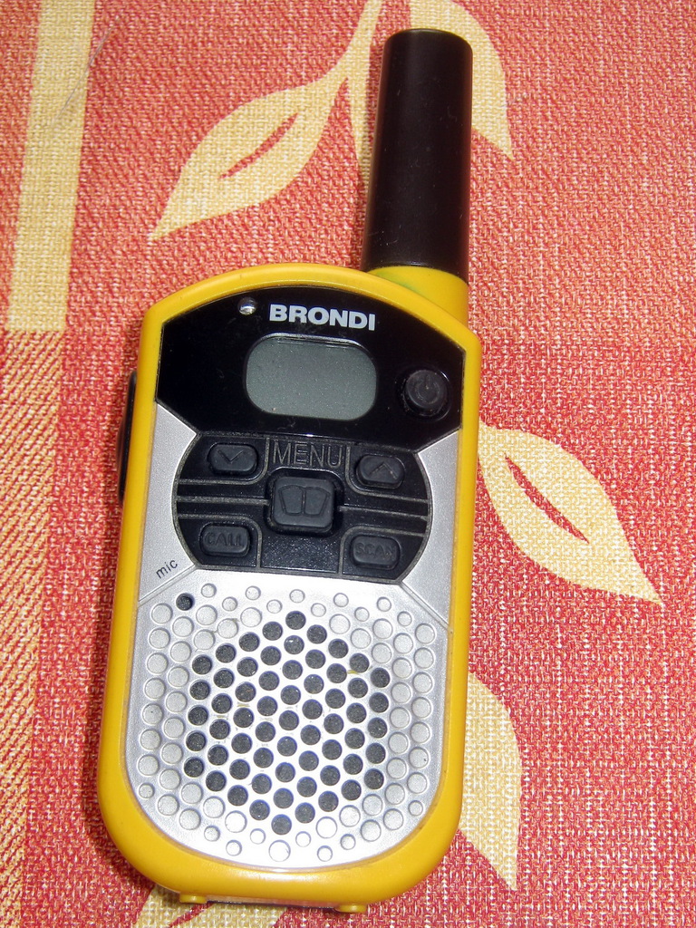

Ismerősöm idehozott 2 darab Brondi PMR-t.
Lemértem a frekiket egy Land Matic f 15 - 1.5 gigáig mérő műszerrel.
Az egyiken 446. 03798 az 1 csatorna és 446. 12542 a 8-as
A másikon-- 446.00851 az egyes, és 446.09547 a 8-as.
Így kapta párban őket.
Mi a csuda lehet ezekkel?

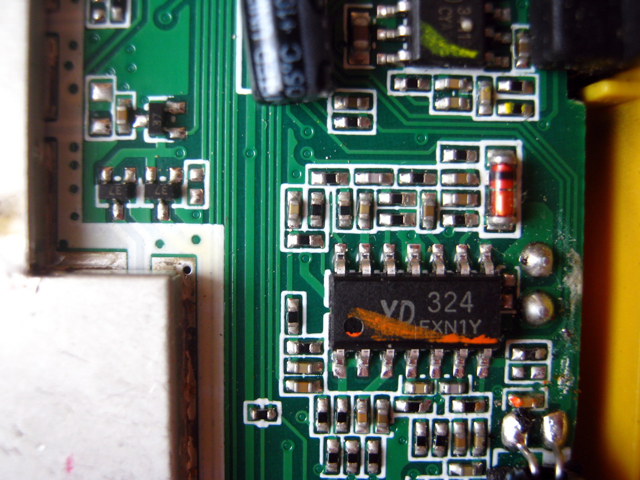

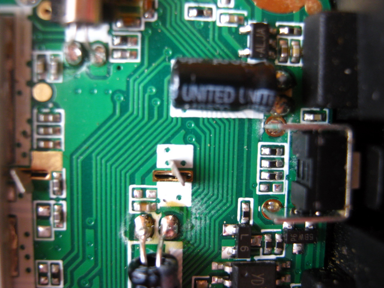

Mégis belekukkantottam .
- Semmi hangolási lehetőség nincsen. Se tekercs, se trimmerkondi, se poti
Csináltam néhány képet: *
*A tárhelyi képeket kivettem, a válaszablakban van lehetőséged a képeket tallózni!

(#) dokidoki válasza hg1dmt hozzászólására (») Ápr 18, 2015 /
Így már látszik, hogy semmi állítási lehetőség nincsen. Kár így elvérezni a költséghatékonyság oltárán. Fogyóeszköz az egész világ... Nos, látszik, a IMG7427 képen a II.KF 450kHz szűrő mellett a I.KF 21.7MHz alant jobbra a PLL alatt egy 21.250MHz alacsony tokozású kvarc (ez a referencia kavics), meg van ragasztva valami kevéssé bizalomgerjesztő ragaccsal. Ennek a egyik láván szokott lenni smd trimmer kondi, meg többnyire előfordul még moduláció állítási lehetőség is. De ennél semmi. Gondolom a panel másik oldala az üres.
Még a ragacs is lehet bűnös, mert kissé nedvszívó a kötése után.
Más öregebb rádiókban is előszeretettel alkalmazták a távol-keleten. Láttam - javítottam olyat, hogy elmart egy alkatrészlábat is, cirka 20 év alatt.
(#) hg1dmt válasza dokidoki hozzászólására (») Ápr 18, 2015 /
Igen, a másik oldal sima, üres. Szétszedtem a párját is, hátha valaki, valamikor le"pucolta" róla a piciny trimmert, de semmi.
Azt a "masszát " Nem is veszélytelen levakargatni, mert nagyon könnyen viszi magával az alatta levő SMD ket is.
Igen láttam. Ott vannak közel az smd kondik. De mintha gyárilag is hiányoznának onnan alkatrészek. Ép előkotortam egy bontott PMR-t, abban még van ilyen trimmer, sőt poti is. Ennél a kvarcnál a lábain ott a szokott kettő kondenzátor is, és mellette a trimmer is. Sajnos Nálad még a helyét is lehagyták.

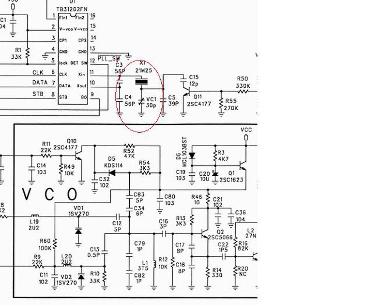

A VCO általában egy jól árnyékolt részben szokott lenni, mert ez a legkényesebb rész. Az árnyékoló lemezeken néha található pici lyuk, azon keresztül lehet jusztírozni, már ha van.
Csatolok egy rajzot példának, hátha segít, itt az L1 a VCO induktivitása.
(#) dokidoki válasza pucuka hozzászólására (») Ápr 18, 2015 /
Kérdezhetek valamit? Csatolt képen bekarikáztam. Ez pontosan mit állít? És mi a globális hatása?

(#) pucuka válasza dokidoki hozzászólására (») Ápr 18, 2015 /
Az a referencia kvarc. Az a rácsatlakozó tranzisztoros áramkör az tápfesz, és hőkompenzáció. A kvarc alatti trimmer a pontos csatornaosztás beállítására. Persze hatással van a végfrekvenciára is, de nem annak beállítására szolgál, mert a referencia osztó nem változik, nem az állítja a csatornaváltáskor a frekvenciát, hanem a VCO osztója.
Igen ez pontosan így van, a hatása a végfrekvenciára meg a VCO osztója és a referencia osztásának a hányadosa. A VCO pontos végfrekvenciáját (nem a sávátfogását) mivel lehet itt akkor beállítani, ha nem ezzel? A pontos csatorna osztást a referencia leosztása adja, ha a referencia megváltozik 10kHz-el, akkor a csatornaosztás változása is leoszlik a referencia osztásának az arányában. Jelen esetben 1700-ad részben módosul. Eddig gondolom jól tudom. Tanulni szeretnék, kérlek írd le ha nem jó amit gondoltam. 21.250MHz / 1700 (ref.osztó) = 12.5kHz lépés, 446000kHz VCO / 35680 = 12.5kHz ezt a két eredmény fázisát ill frekvenciáját hasonlítja a fázisdetektor a PLL-ben. Ha a ref.kvarc megváltozik 21260kHz re, / 1700 = 12.50588235kHz lesz a 'alap frekvencia ezt szorozzuk 35680 a fő osztóval, mert tudomásom szerint a PLL frekvencia szorzást végez így. Ezért a változatlan osztásarányok mellett a végfrekvencia = 446209.88 kHz re módosul. Ez jelentős változás ha jól számoltam. Persze a példa egyszerűsítéseket tartalmaz, nem számol shift-el meg ilyesmivel mert valójában nem szükséges.

(#) pucuka válasza dokidoki hozzászólására (») Ápr 18, 2015 1 /
Persze 8 csatornánál kis eltérésnem nagy ügy, de 160, meg 200 csatornánál már ez nem jó módszer.
