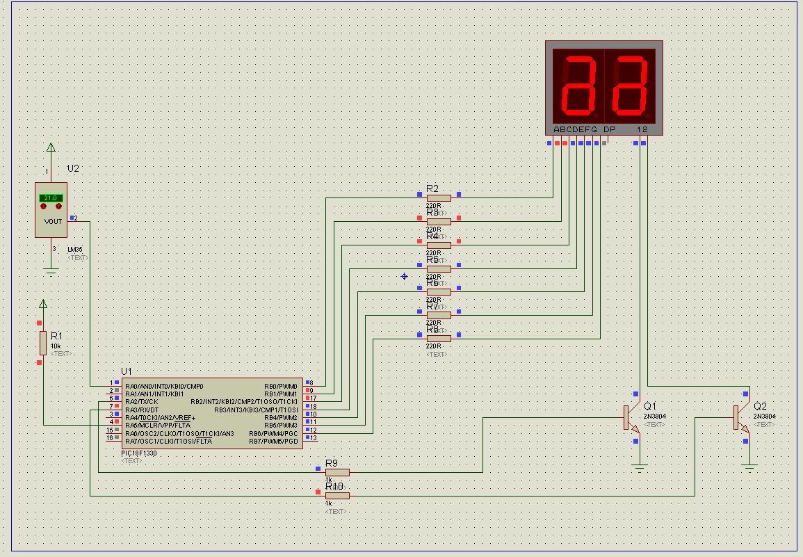

Egy kis segítséget kérnék, hogy a kapcsolásomban a tranzisztorok miért nem működnek úgy, ahogy azt kellene? Látszik is a kijelzőn, hogy mind a 2 olyan mint, ha folyton nyitva lenne. Kösz.
A kijelző milyen (CC vagy CA)?
Közös katód. Kipróbáltam más 7 szegmenses kijelzőkkel is, mindegyikkel egy kicsit máshogy rossz. A vicc az, hogy tegnap megcsináltam már ezt közös anódosra és az működött.
Szeretném majd ezt megépíteni és azért jó lenne előtte kipróbálni, hogy tényleg jó-e.
Ahh, a közös anódoshoz való számok voltak a progiban. Tegnap este ezek szerint nem úgy hagytam, ahogy emlékeztem rá. Viszont a felhúzóellenállások tényleg kellettek, ez volt az alapprobléma.
Köszönöm a segítséget.
Közös katódosnál, kollektor testre, emiter a kijelzöre, bázis PIC-re. A tranyó meg 2n3906. Próbáld meg így, nekem ment.
