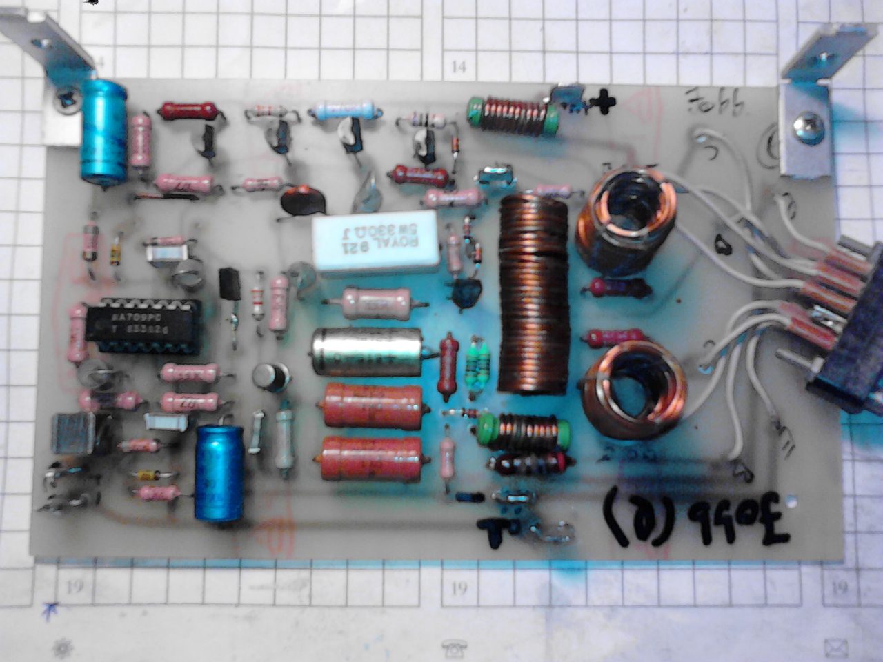

Helló mindenki!
Olyan kérdéssel fordulok hozzátok, hogy szerintetek melyik quad 405 jobb a Skori, Urbán, R.Ludvig vagy az eredeti? Azért kérdezem, mert hozzájutottam egy darabokban lévő quadhoz összeraktam, összes végtranyó ki volt égve, vettem újat, szépen pöccre indult az egész itthon simán ment és most egy összejövetelre levittem 8Ohmos hangfallal, itt tudtam csak teljesen feltekerni, majd először az egyik oldala átment búgásba, aztán kicsi füst jött ki az egyik ellenállás kiégett (úgy néztem hogy negatív táp és a bázist összekötő ellenállás égett le), ekkor lekötöttem azt az oldal majd egy óra múlva, kicsit nagyobb füst és a másik oldalon is ua. az ellenállás égett ki, és tegnap még az is kiderült hogy az összes végtranyó kiment.
Ha már megint szét kell szednem akkor kicsit átalakítanám egy olyan kapcsolás alapján, ami szerintetek jó.
Talán fontosabb adatai:
Tápegység nem toroid hanem egy böszme tégla, egyenirányítás után +-34,5V
Leírások alapján sávonként + és - oldalon 4A-es bizti (ez nem túl nagy?)
végtranzisztorok bc242c és 2n3055 (to-3-ból pécsen ezt találtam)
ic ua709pc (ez is valami figyelő/védő ic)
a képen látszik a tekercses ellenállás izé fölött a kiégett ellenállás
az ic alatt meg van egy átkötés és fölötte mint, ha hiányozna valami, de anélkül is szólt.
A hozzászólás módosítva: Ápr 5, 2015
(#) Alkotó válasza Horusz hozzászólására (») Ápr 5, 2015 /
Ha ez most szól, ne alakítsd át. Hallgasd, és élvezd a zenét.
Később, ha igény lesz rá, a B.Ludvigos mod. jól eltalált, érdemes vele bíbelődni.
(#) Orbán József válasza Horusz hozzászólására (») Ápr 5, 2015 /
Egy észrevétel: A figyelő ellenállások feltekercselése - induktivitása - nem szerencsés.
Az se biztos, hogy ellenállás huzalból van, akkor meg csak dísz.
Ui.: A 709-es műveleti erősítő IC, majdnem az összes mostaninak az őse. Frekvencia kompenzálással lehet használni.
(#) Horusz válasza Orbán József hozzászólására (») Ápr 5, 2015 /
Na ez lett volna még egy kérdésem, hogy azok most mi is, mert ha jól látom az egyikről mint ha leégett volna a bevonat, nem fekete de a középső két-három menet matt míg a többi fényes, cseréljem vagy szedjem ki? Annak elvileg a 0,091ohmos ellenállásnak kellene lennie.
(#) Horusz válasza Alkotó hozzászólására (») Ápr 5, 2015 /
Amint kicserélek mindent szólni fog, de azt nem értem miért égett ki, keverőn 0dB volt belőve, a tápfesz +-50Vnál kevesebb, biztosíték is van benne és nem torzított semmit szépen szólt addig amíg el nem kezdett füstölni.

(#) Ge Lee válasza Horusz hozzászólására (») Ápr 5, 2015 /
Talán azért ment tönkre mert a 2N 60V-os, nálad meg 70V-ról jár. Egyébként teljesen mindegy hogy eredeti, Skori, Ludwig vagy akármi. A lényeg hogy megfelelően legyen méretezve az áramkorlát és a felhasznált félvezetők, akkor sosem fog tönkremenni. Leginkább ez a két dolog az ami nem szokott teljesülni, mert általában mindenki csak másol (a rosszat is) és nem számol, vagy gondolkodik. A jó nyákterv sem hátrány, az enyémben sosem volt kondi a T10-en, meg RC tag sem a kimeneten, mégsem gerjedt se a kicsi sem a nagy.
Az RT-ben annak idején leközölt beállításokkal (értékekkel) és a ma kapható BD-kkel szinte kötelező neki tönkremenni.
Nekem a legelső 88-90 körül készült (tehát kb. 25 éve), a tápja +/-56V (mert az volt éppen) és a mai napig megy az illetőnél akinek eladtam.
Most már nem építenék ilyet, de akkoriban nem nagyon volt más, a ma kapható korszerű félvezetők sem léteztek.
(#) Horusz válasza Ge Lee hozzászólására (») Ápr 5, 2015 /
Akkor az egyik kapcsolás alapján átnézem és nem keverem, egyébként tényleg Uce=60v ez fel sem tűnt először. Akkor azért ment itthon kis hangon és szállt el meghajtva.

(#) gyuszo válasza Horusz hozzászólására (») Ápr 5, 2015 /
A 2N3055 mivel sok gyártója van létezik 60V-os, és 100V-os kivitelben is. Érdemes 100V típust beletenni, azzal nincs gond.
A magyar TUNGSRAM az szerintem jó.

(#) czibulak válasza Horusz hozzászólására (») Ápr 6, 2015 /
Szerintem is alakítsd át egy mai kapcsolás szerint, lehetőleg olyat használj amiben 8 lábas IC-van, azoknak könnyen lehet cserélni a falytáját, élesztéshez egy sima tl071 megteszi. Láttam jó régi elkók vannak benne, azokat ellenőrizd le, lehet hogy le csökkent a kapacitásuk. Az egyik kérdésedre válaszolva pedig a tekercselt ellenállást mindenképp cseréld le egy gyárira.
