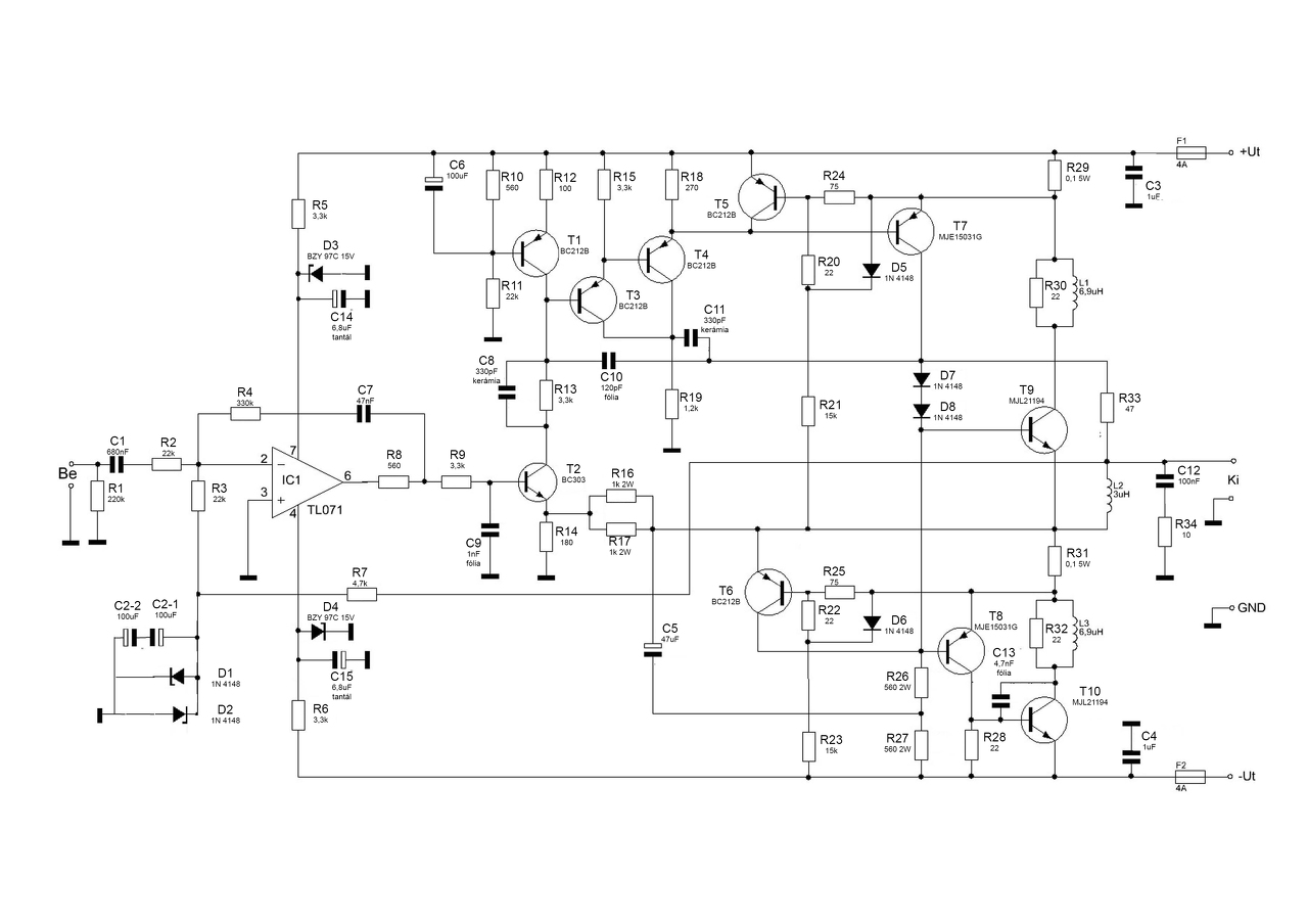

Sziasztok! Egyelőre a szőnyegen raktam össze az új erősítőt, a doboz elkészítése bonyolultabb mint gondoltam. Csak sorjában. Ezúton köszönöm mindenkinek a sok segítséget, kiemelten Alkotó, Reloop és Skori segítségét! Az Alkotó által javasolt, egy közös trafós, duál monó kivitelt építettem meg, a kapcsolás gyakorlatilag a Skori féle, mellékelem. Az oldalankénti koppanásgátlóból (ez csak adódott, tudom, nem kéne), lesz majd rendes hangszóróvédelem...Gyönyörű, dinamikus, áttetsző/részletező és testes hangokat produkál. Nagyon tetszik! BÁR:
1. A kimeneten 20mVDC körüli feszültség van bemenet nélkül a földhöz képest. Ez rendben van? Tudom csökkenteni? Kell csökkenteni?
2. Az R26 és R27, 560 Ohmos ellenállás végül 5W-os lett, de nyugalmi állapotban is forrósodik, nemcsak ha terhelés alatt van.
3. Jelenleg OPA134PA van benne. Ha AD797AN-et teszek bele, a kimeneti DC 12V-ra emelkedik, ami nagyon nem stimmel. Ráadásul a rejtély az (számomra legalábbis ) , hogy az előző panelemben, ami szinte teljesen ez a kapcsolás, az AD-vel "tökéletesen" működik (20mV). Persze marad az OPA, csak a kíváncsiság...
Tudtok még kicsit segíteni?

(#) Ge Lee válasza gabripapa hozzászólására (») Ápr 6, 2015 /
A kimeneti DC szint OPA függvénye. A 20mV rendben van, de pl. nekem az LF356-al 0,85mV alatt volt minden esetben, és a hangja is talán azzal volt a legjobb, mondjuk méregdrága opákat sosem próbáltam.
A munkaellenállások nyilván fűteni fognak kivezérlés nélkül is, mivel A osztályban megy a fokozat.

(#) reloop válasza gabripapa hozzászólására (») Ápr 6, 2015 /
Szia! Nagyon szépek a panelek!
Az R26, 27 melegedése természetes, ezek egy A-osztályú erősítő munkaellenállásai.
A DC hiba mellett viszont nem mennék el. Ha hibátlanok a passzív alkatrészek, akkor az AD797-nek 30uA bemeneti árammal kéne bírni, az adatlap ennek csak a tizedét jelöli maximumként és ugye másik panelben szépen működött.
Ellenállás értékhiba, kondenzátor szivárgás, forrasztási oldali kúszóáram állhat a jelenség hátterében. A kör szűkítése érdekében megmérném R3 értékét és mindkét lábának feszültségét testhez képest (mikor az AD797 van benne).

(#) gabripapa válasza reloop hozzászólására (») Ápr 7, 2015 /
Szia! Köszönöm az elismerő szavakat . R3 értéke 22.0 k (a többit is ellenőriztem beforrasztás előtt, ezt most kiforrasztva megmértem). Az ic felőli lábán -52,8 mV, a másik oldalon 616 mV. Biztonság kedvéért a pozitív ágba kötöttem egy 40 W izzót (kissé világított...). Hogy lehet, hogy az OPA-val 20 mV körüli van a kimeneten (ami Ge Lee szerint nagyjából rendben van)? Ha hibás alkatrészem lenne, akkor ott is lenne gond, nem? Az AD797-ből többet is kipróbáltam, az eredmény ua.
(#) reloop válasza gabripapa hozzászólására (») Ápr 7, 2015 /
Az OPA134-nek még kisebb a bemenő árama, pA nagyságrendű, 1-2mV DC hiba lenne csak reális. Szivárgó áramot gyanítok az IC foglalat lábak között. A folyatószer rendesen le lett takarítva forrasztás után?
Szia! Megnéztem mindkét panelen. Lámpával a + ágban, az egyiken 4,3V a másikon 5,3V van a kimeneten AD797-tel. Átvizsgáltam a forrasztási oldalt, rendben találtam, ahol esetleg gyanús volt, ott tisztogattam. Visszatettem, ugyanazokat az adatokat produkálja . Közben az OPA-val tökéletes (mondhatni...). A táp mindkét oldalon rendben van, +-52,2VDC . Az alkatrészek és forrasztások hibája esetén nagyon kicsi az esély azonos hibára a két panelen. Hibás kapcsolás, nyákterv sem tudom, hogy valószínű-e, ha OPA-val rendben van. Ez meg mi lehet? (Lehet, hogy alul van méretezve valamely alkatrész max. fesz. tűrése? Holnap összeírom őket.....)

(#) reloop válasza gabripapa hozzászólására (») Ápr 8, 2015 /
El kell fogadni, hogy az AD797-eseidnek ekkora a bemenőárama, írjon bármit is az adatlap. Ehhez maga a kapcsolás nem jó, mert kimondottan jFET bemenetű műveleti erősítővel kalkulál.
Ha más panelben korrektül működött, akkor az valahogy így nézhetett ki. A visszacsatolásban nincs paralel dióda és a neminvertáló bemenetre R4 került.
(#) gabripapa válasza reloop hozzászólására (») Ápr 8, 2015 /
Elfogadom. Csak bosszant, nem tűnik logikusnak (laikusként...). A panel, amiben működik (nemrégen csináltam), csak a parallel diódákat nem tartalmazza (és C13, C14 és C15 nincs abban benne), R4 (hivatkozott rajzon számozott) nem szerepel. Mindenesetre köszönöm a segítséget a nyomozásban, hagyom benne az OPA-t.
