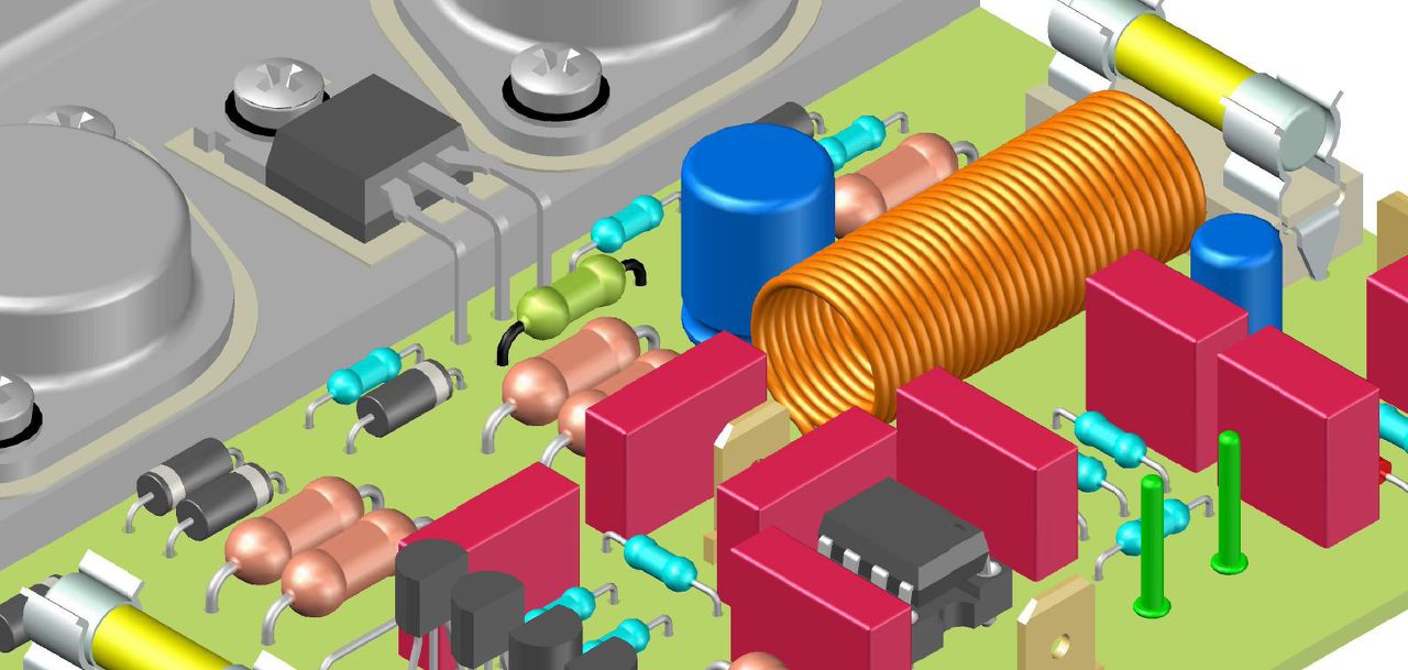

Quad 405 dcd 3
(#) Alkotó válasza zorro41 hozzászólására (») Szept 11, 2015 /
Ilyet én is terveztem, és tudok minimum két jól működő példányról.

(#) Alkotó válasza Alkotó hozzászólására (») Szept 11, 2015 /
Térben így néz ki nagyjából.

(#) kissattila88 válasza zorro41 hozzászólására (») Szept 12, 2015 /
100W tud ez is?
A hozzászólás módosítva: Szept 12, 2015
(#) Ge Lee válasza kissattila88 hozzászólására (») Szept 12, 2015 /
Az nem mert az csak egy rajz, de ha megépíted tudni fogja.
Alkat rész lista nincs hozzá?
(#) Alkotó válasza kissattila88 hozzászólására (») Szept 12, 2015 /
De van, sőt a kötések is rajta vannak, és kapcsolási rajnak is szokás hívni.
(#) (Felhasználó 46585) válasza Alkotó hozzászólására (») Szept 12, 2015 /
Jól néz ki... hol vettél 6 lábú ic-t?
(#) Alkotó válasza (Felhasználó 46585) hozzászólására (») Szept 12, 2015 /
Az egy tévedés, 8 lábú kell oda, és az is éppen fordítva.

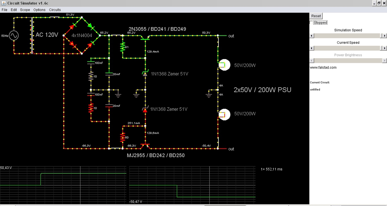

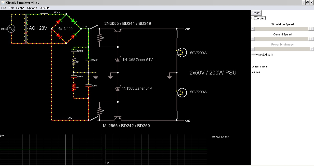

Sziasztok! Még nem jött meg minden alkatrészem, így szimulátoroztam kicsit 4A-es táp terhelésre is. Ha ekkora árammal terhelem a tápot lesz vagy 2x40W disszipáció az áteresztő tranzisztorokon és 2x76V táp kell, hogy 4A tudjon folyni a körben. Egyébként elfogy a feszültség és torz lesz a betáp. Gyanítom stabilizátor nélkül is lehetnek ilyen gondok.
(#) reloop válasza kameleon2 hozzászólására (») Szept 14, 2015 / 1
Szia! Hidd el, az általad rajzolt feszültségstabilizátor topológiája nincs összhangban egy hangfrekvenciás végerősítő keltette igényekkel. Mellékelek egy gyakorlati rajzot.
(#) kameleon2 válasza reloop hozzászólására (») Szept 14, 2015 /
Nem hit kérdése. Van egy problémám, amire megoldást keresek. Túl is méretezhetem az összes félvezetőt - az is megoldás. De értenem és kissé "Avatarosan" -éreznem- is kell mennyire és miért. Miközben pörögtem a táp kérdésekkel, közben terveztem egy távirányítót tranzisztorrral, majd FET-re átültettem. Eközben jött egy megvilágosodás egy saját STEP-DIR vezérlőre. Az én agyamnak kellenek a kitérők, hogy egy-egy régi problémára igazán jó megoldást találjak. Közben persze formálódik az erősítőm is. Így került bele a nyomógombos be-kikapcs, a deprez műszeres sztereo VUmeter és a távvezérelhető motoros poti valamint csatornaválasztó. De kapok ötleteket közben a motoros redőnyeim kiváltására is.
Csupán segíteni szerettem volna. Mikor áram alá helyezed a stabilizátorodat a zener-diódák elégnek - ne mond, hogy reloop nem figyelmeztetett
(#) Tiggey válasza kameleon2 hozzászólására (») Szept 14, 2015 /
Ha már ez az alapelv, darlingtonnal is kéne kísérletezni. (szerintem) Reloop-ra kéne hallgatni.
