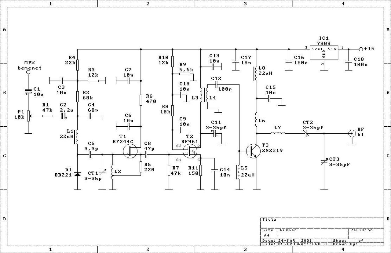

érdemes lenne USB FM transzmitterről meghajtani, akkor nem mászna el. annakidején 10.7MHz 3 lábu kis rezonátor szűrőt raktam az oszcillátorba, és az stabilizálta a frekit, sem árnyékolni se kellett, akkoriban még nem lehetett kapni ilyen olcsó autós USB transzmittereket. Ha vki fix frekit akart akkor kizárólag egy PLL-es rádió oszcillátorából tudott stabil jelet levenni.

(#) pucuka válasza szpring hozzászólására (») Aug 27, 2014 /
Egy rádió adó frekvenciájának stabilnak kell lennie. Ez csak kvarc stabilizált vezéroszcillátorral valósítható meg. Igen kis teljesítményeknél nem annyira lényeges, de nagyobb teljesítményeknél elengedhetetlen.
A csatolt képen látható kapcsolás ezt a feltételt nem teljesíti, a kimeneti teljesítménye sem kevés, akár 500 mW is lehet. Jó antennára kötve jelentős zavart okozhat. A kimeneti szűrő sem látszik.

FM transzmitteről kellene meghajtani, akkor nem mászna el. Quartz oszcillátor nem modulálható, ezért azzal stabilizálni nem lehet. A 10.7MHz-es rezonátoros oszcillátor az modulálható, és stabil, semmire sem érzékeny. Persze kevésbé stabil mint a quartz. A Quartz alap annyira stabil, hogy 10x-es sokszorozás után sem lehet vele 100kHz modulációt elérni, 10-20kHz-et maximum.
(#) pucuka válasza szpring hozzászólására (») Aug 30, 2014 /
Már megint csatoltad ezt a gyengusz kapcsolást. Ez az, amit nem szabad megépíteni, se stabil vivőfrekvencia, se kimeneti szűrő. Nem kellene ajánlgatnod.
Lehet, hogy nem tudod hogyan kell kavrcpontosságú (ebből a szempontból a rezonátoros ugyan ilyen) frekvenciában modulálni, attól még egy adó frekvencia pontossága a 100 MHz -es sávban 100 Hz alatt kell legyen. Például PLL áramkör használatával megoldható a megfelelő pontosság, és stabilitás. Az áramkörödnek az is hibája, hogy nem megoldott a moduláció processzálása, ui. az elfoglalt sávszélességet szigorúan korlátozni kell, ez pedig csak a moduláló jel sáv, és löketkorlátozásával lehetséges.
Ha a 10.7 MHz oszcillátor nem eléggé stabil, és ennek sokszorozásával előállított jel sem lesz az, ráadásul a pontos frekvenciára állása sem biztosítható. Az ezzel a módszerrel előállított vivőt kvarcoszcilátorral való keveréssel állítják elő.
Úgyhogy van egy pár módszer arra, hogy milyen módon lehet tisztességes adót építeni, talán ennek megfelelően kellene adót építeni.
