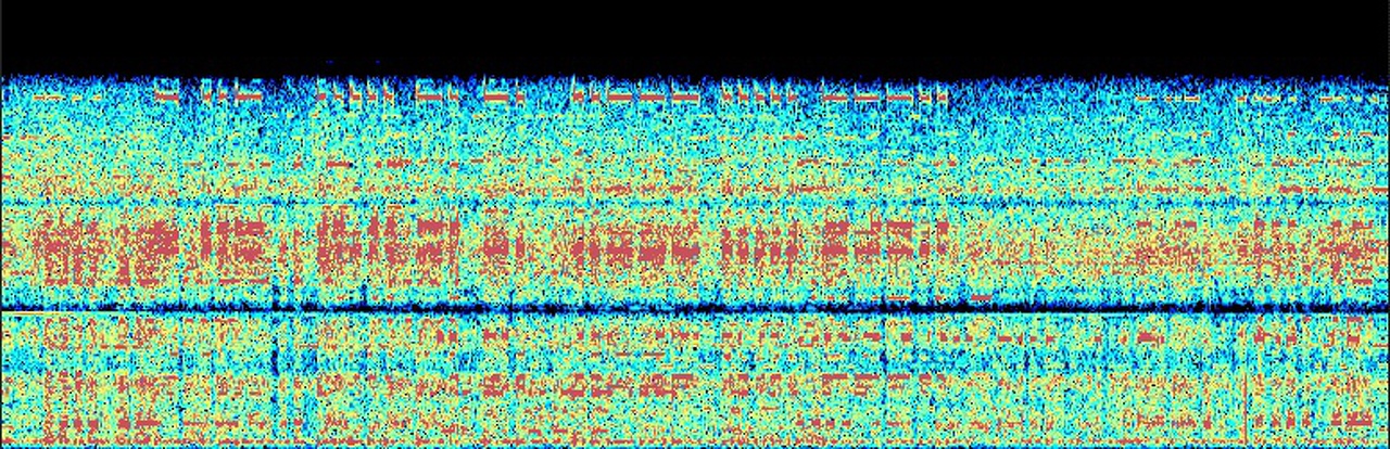

(#) tnl hozzászólása Okt 1, 2017 / 1
Morze
(#) tnl hozzászólása Okt 12, 2017 / 2
A legutóbbi képen amit közöltem egy morze jel látható (cw), amit
egy műsorvevő rádióval és saját külső bfo val vettem.
Nemrég készítettem egy rh rádióvevőt a egyetlen JFET-el és még
néhány alkatrésszel megy. Ahol találtam:
http://www.qsl.net/pa2ohh/05simrx.htm
Olyan ahogy leírták, a finomhangolást az ember az újaival végezheti,
és elég érzékeny amelett hogy szelektív is. Bc 256c helyett én csak
bf 244a tudtam beszerezni, de azzal is jól működik. 5kohm os bemenetű
trafó helyett 2k-s van nekem de az se gond.
A hullámsávokhoz mellékelt az oldal készítője egy táblázatot is.
Sikerült vele előbb AM adókat fogni, majd tegnap CW morse ot.
A hangot telefonnal rögzítettem, majd számítógépen spektrum
analizátoron el tudtam olvasni.
.... .- ----. .- -..- ez kétszer egymás után ismétlődött, jól látható volt.
HA9AX
rákerestem:
Szocs Imre, HA9AX
Street address available to members
3630 Putnok
HUNGARY
Megvan a hangfelvétel, még sok hívójel lehet benne majd átnézem,
és képeket is teszek fel.
