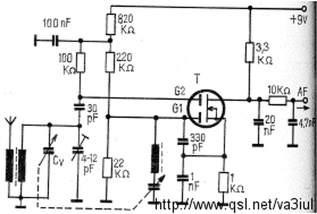

(#) Kera_Will válasza tnl hozzászólására (») Szept 3, 2017 / 1
Az időpont kevés ... ha saját építésű a vevőd akkor könnyen tudnád a vételi üzemmódját AMről CW/SSB-re is kiterjeszteni !
Érdemes egy egyszerű külső BFO áramkörrel próbálkozni az utolsó KF fokozat frekvenciáján.
Vagy egy külön komplett BFO és keverő áramkört az utolsó KF fokozat után beépíteni.
Pl.: ez egyszerű ötlet
A bemeneti rezgőkört elhagyva becsatoló 30pF megy a KF fokozatra, a G1-en lévő soros LC kör a KF frekire méretezve, esetleg kvarcot vagy rezonátort berakni a soros LC tagok helyett.
Az AF out pedig a hangfrekis erősítő bemenetre a demodulátor dióda helyett.
Persze ehhez kell majd több áramkörös váltó kapcsoló is.

(#) tnl hozzászólása Szept 22, 2017 /
Sziasztok !
Mi a véleményetek arról ha rövid hullámon a cw és ssb
adások demodulálásához külső bfo-t használnék?
A neten sokat olvastam róla, előtte is gondoltam hogy
ilyesmi lehetséges, azt olvastam, hogy ez működik.
Láttam egyszerű kapcsolási rajzokat is. Tegnap ki is
próbáltam, egy egyszerű oszcillátorral. A siker nem volt
teljes, mert az oszcillátorom nem volt elég stabil.
Épp ráakadtam egy ssb adásra, és ahogy hangoltam,
olyan hangja volt, ahogy egy web sdr-n megpróbálja
az ember behangolni. Jobban érthetővé csak egy fél mp re vált a hang.
Ha cw adás lett volna, szerintem azzal jobban működött volna.
Az a jó benne, hogy gyári rádióknál az oszcillátor 455 khz környéki
kell legyen.Nem rövidhullámú, mert az IF re hat.
Mi a véleményetek?
(#) Kera_Will válasza tnl hozzászólására (») Szept 23, 2017 /
Jól sejted így kell csinálni.
Jó lenne megfejteni milyen KF van a rádiódban.400-600Khz több féle értékű rezonátor elérhető.
Olyan értékű rezonátorból egy oszcillátort építve sokat segítene.
"Rezonátor" (Ami elvileg valóban egy KF szűrő) is elhúzható valamennyire pár vagy több kHz-et is.
LC KF szűrőből is készülhet 4-600 KHz között. Azt ezért stabilabb tápról érdemes járatni.Elem után stabilizátor IC vagy legalább zener. 9Voltról kb.: 5-7 V zener vagy stabilizátor IC.
Elhúzni elég egy párhuzamosan kötött varikappal amit potencióméterrel hangolhatsz.
Ha nincs varikap akkor bármilyen dióda is megteszi záró irányba bekötve, akár egy led is .
Nem kell sok pF változás a pár kHz változáshoz.
Az egészet egy fémdobozba beépítve, kis darab drót kilógatva.Ennek távolságától is függ az érzékenysége.
Aztán az is lehet hogy a pár menet drót áttekerve a készülék házon jobb eredményt hoz.
Bele is építheted a házba. Fixen bekötve pár pF (1-5pF) fix kondival a demodulátor dióda elé bekötve.
A KF trafó kimenete és a dióda közös pontjába.
Az oszcillátor tápfesz ki/be kapcsolásával válthatsz üzemmódot.
