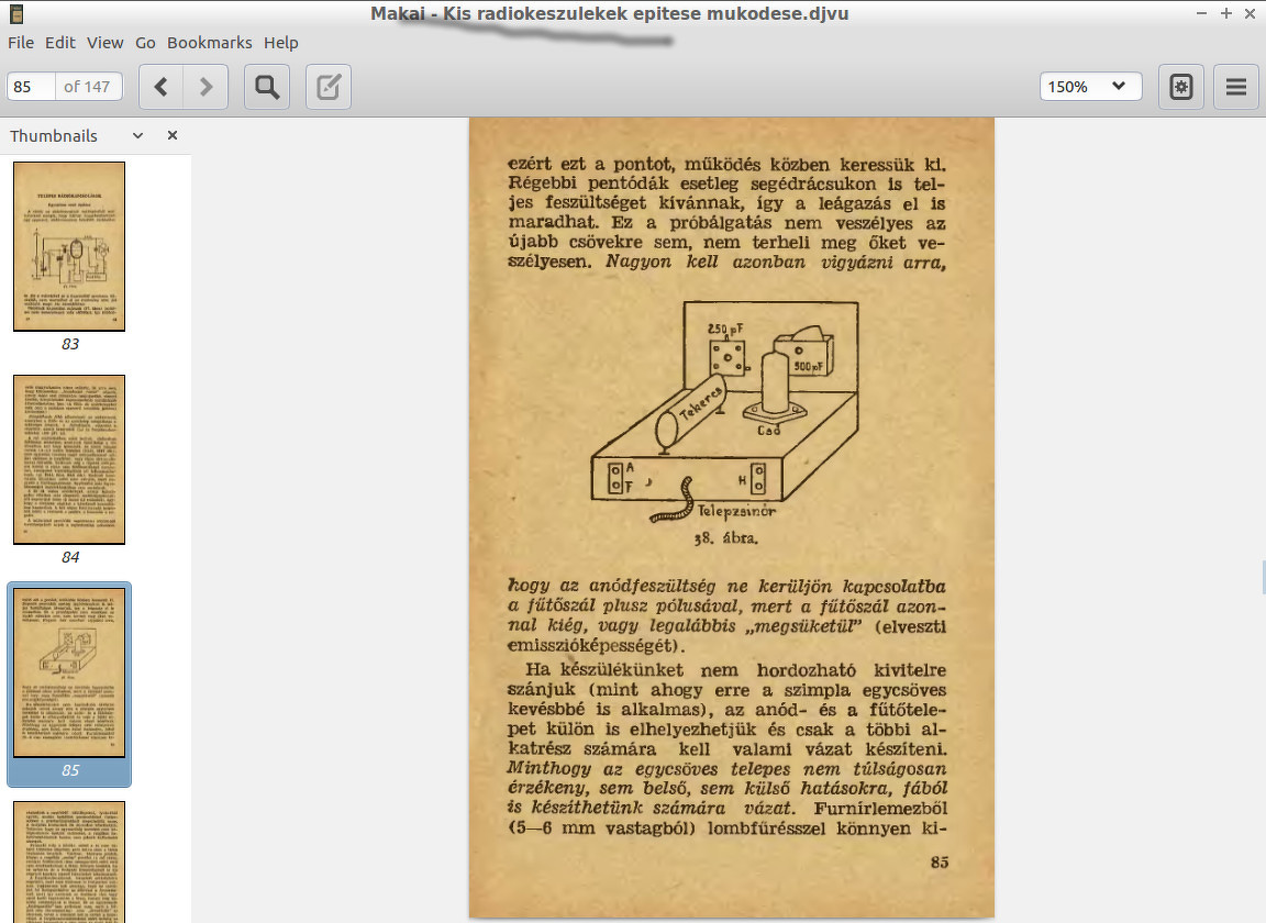

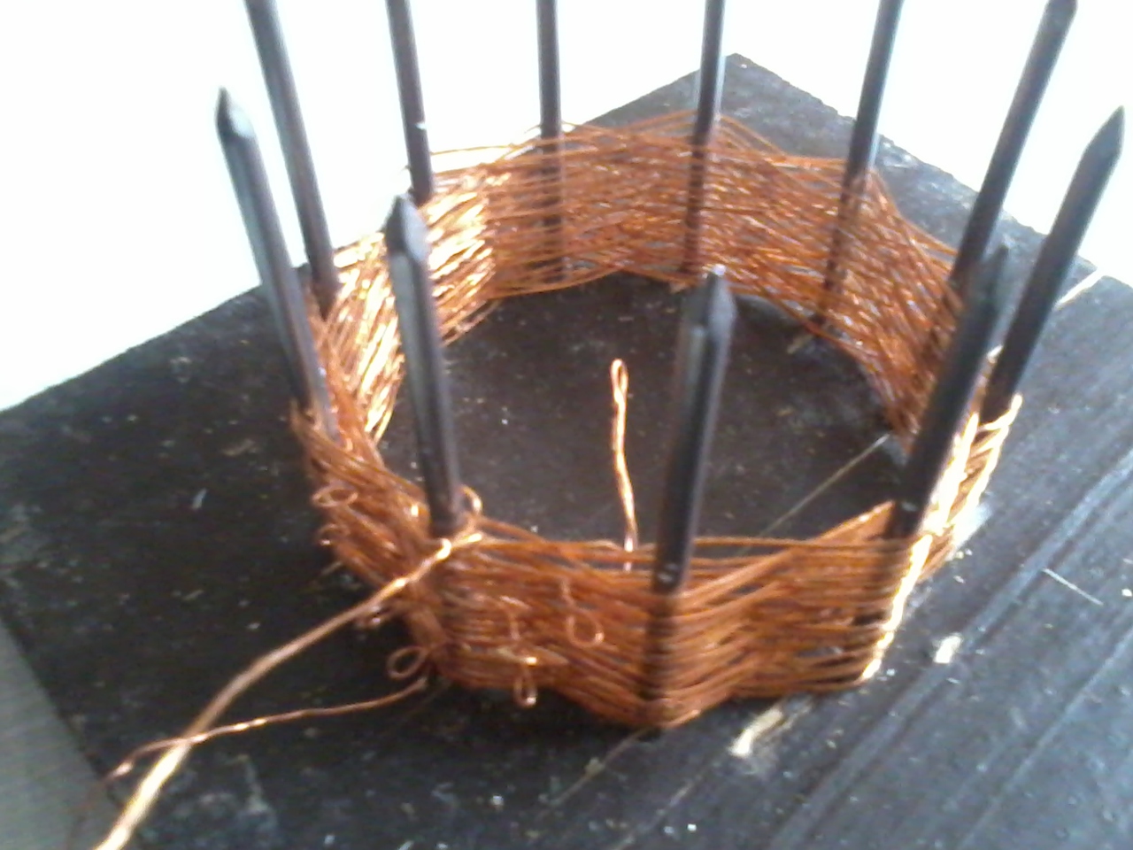

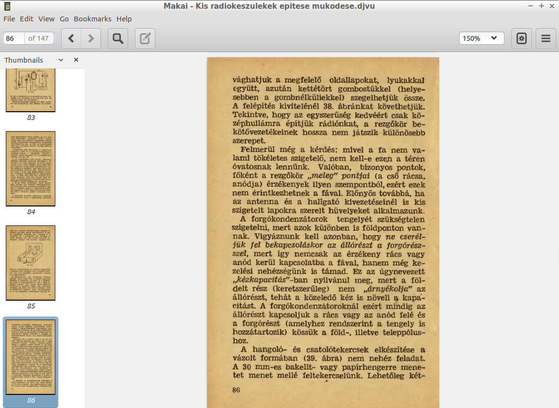

Ime az ECH83 nem is 81. A makai könyvben leírt tekercs jó ide. Fejhalgató helyett ellenálás és kondenzátorról megy a hang. Kérdés milyen tekercset akarsz? Én a ferritmagossat szeretem mert könnyen allitható. Szintén függ a tekercs mérete a kondenzátorrtól. A másik képena középhullámú tekercsem van 360pF kondira de az 500assal is jól megy. Kh az 530 tól 1600KHz ig megy. Különben most ez a tekercse van a szuperregeneratív rádióm.

A makai könyvben lévő jó lesz hozzá. Nekem müködik vele.
(#) szikorapéter válasza madzagos hozzászólására (») Júl 29, 2018 /
Akkor bigrobi válaszából a 2. képen látható (L1L1.PNG) elvileg jó nekem igaz?
(#) bigrobi válasza szikorapéter hozzászólására (») Júl 29, 2018 /
Légamgos tekercs, jobról az első az a föld második megy rácsra az első tekerrcs 3-ik ivezetés a forgókondi. A másik 40 menet nekem az entnnakörhöz meg egy 25 vagy 30 kell a visszacsatolásnak vagy megpróbálni azt a 40et annak hasznalni. Nekem hartley oszcilátoros a mostani kísérleti rádióm, így az első a tranzisztor bázissa, 2. egy potencióméteren keresztül emiter es a 3-ika föld. Ennél nincs visszacsatolótekercs., ha visszalapozol parat ott van apr terv róla, ezt sosem probáltam elektroncsővel. Egy 5cm PVC vízelvezető csőre van feltekerve. Lényegében ez a középhullámú sávot átéri.
