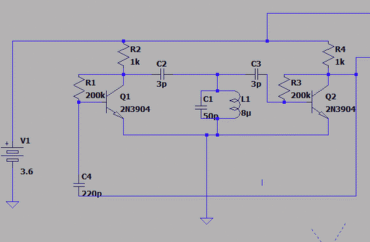

(#) tnl hozzászólása Ápr 8, 2021 /
Van nekem egy VFO-m ami egy két tranzisztoros Franklin
oszcillátor.
(rajzot csatoltam.)
15MHz -felett nem hajlandó oszcillálni, megemelt tápfeszültséggel
sem.
Valaki régebben itt a fórumon azt írta növelnem kéne az erősítés mértékét.
Az erősítő ellenállásainak arányának változtatásával ez már nem nagyon megy.
Rakhatnék bele nagyfrekvenciás tranzisztort, (de nincs nekem).
Arra gondoltam, mivel ez az osc. egy rezgőkörből + két erősítőfokozatból áll,
további erősítőfokozat(okkal) növelhetném az erősítést.
A két invertáló erősítőfokozat nem invertáló erősítőt alkot, aminek
a gerjedését szabályozza a rezgőkör.
Hogy tudnék, építeni egy 3 tranzisztoros nem invertáló erősítőt építeni?
4 tranzisztorral meg tudom oldani(4 inv fokozat) de jobb lenne ha csak
3 tranzisztorból állna.

(#) sdrlab válasza tnl hozzászólására (») Ápr 8, 2021 /
Páratlan számúval sehogy, pont azért invertáló a fokozat!
A 2N3904 azért elég nagyfrekis már ahhoz, hogy 15MHz ne okozzon nagy gondot! Növeld a C2/3-at, úgy csökkented a veszteségeket....
(#) pucuka válasza tnl hozzászólására (») Ápr 8, 2021 /
Biztos nem a tranzisztorral van baj, 30 MHz -ig vidáman tudna szaladni. (fT 300 MHz)
Lehet valamivel jobb lenne egy BF240.
Szerinem a rezgőkör jósági tényezőjével van baj, egy rezgőkört nem nagyon lehet egy oktávnál nagyobb terjedelemben hangolni.
A rezgőköri 50 pF helyett inkább 100 pF, és ehhez számold az induktivitást.
A hozzászólás módosítva: Ápr 8, 2021

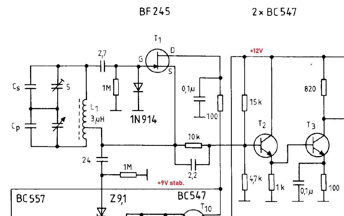

(#) bodgabo hozzászólása Ápr 9, 2021 /
Elkezdtem megépíteni egy kis távíró adó-vevőt, aminek a leírását a '90-es RTÉK-ben találtam. Még csak az oszcillátort raktam össze (Hartley rendszerűt eddig nem építettem), többször átnéztem, de valami miatt nem hajlandó berezegni. T2, T3 puffer fokozat is rajta van, egyenfeszek megvannak.
Kevés lenne a 2,7pF visszacsatolás? A Gate-en lévő dióda a FET-et védené a pozitív feszültségtől?
(#) sdrlab válasza bodgabo hozzászólására (») Ápr 9, 2021 /
Szerintem hiányzik a föld a rezgőkör alsó végéről! Egy hidegítő kondival próbáld meg leföldelni azt....
(#) bodgabo válasza sdrlab hozzászólására (») Ápr 9, 2021 /
Valóban érdekes, hogy testfüggetlen a rezgőkör. Azon gondolkozom, hogy mi lenne, ha simán testre kötném az alját?
A FET source lába egyenáramúlag testre kerül, ami miatt csak a 100ohm és a FET belső ellenállása miatt nagy lenne az áram.
Bassz... most nézegetem a FET adatlapokat, ugyan annak a típusnak van két féle bekötése is. Lehet hogy csak ez a baj...
Ezen én is gondolkodtam, akár még úgy is tudna működni, ahogy nézem, egyenáramilag talán nem akasztja ki az utána jövő erősítő fokozatot sem! Fura az egész kapcsolás kicsit, főleg ezzel a DC kicsatolással....
Nem komplett teljesen az a gyártó, aki ilyen tokozásokat is gyárt.... :/

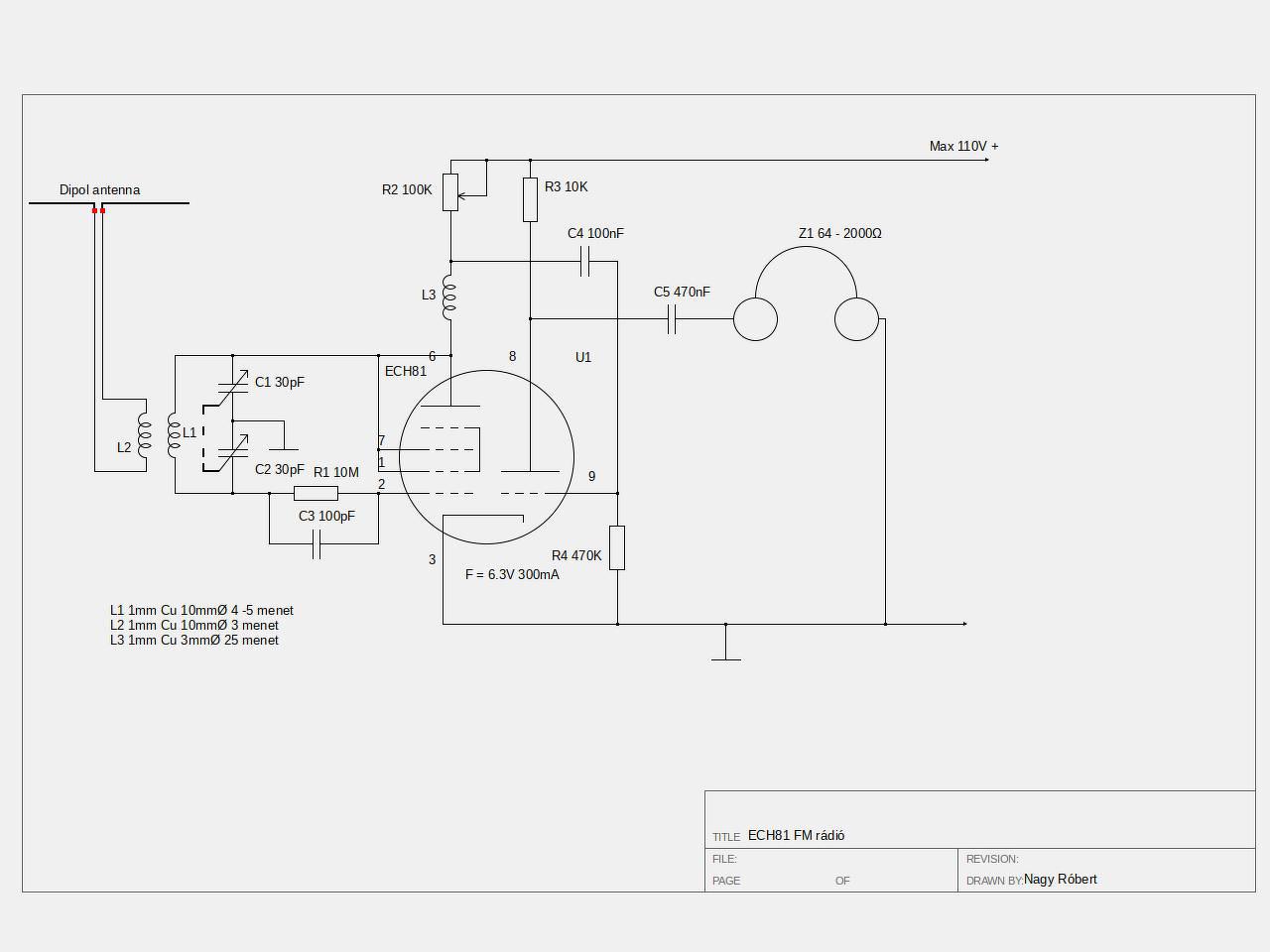

(#) bigrobi válasza electroman12 hozzászólására (») Ápr 9, 2021 / 3
Tegnap szedtem szét, pár napig kísérleteztem ECH81 el a heptóda résszel lehet URH(FM) vételt létesíteni. Nem olyan jo mint a PCF82 de jó. Ha ahhoz jön az EL84 kész a hangszórós FM rádió.
(#) keszeg01 válasza bigrobi hozzászólására (») Ápr 9, 2021 /
Jó napot.
Esetleg kapcsolási rajzott raknál fel.
Előre is kösz.
(#) bigrobi válasza keszeg01 hozzászólására (») Ápr 10, 2021 / 4
Összedobtam. 110V fölé ne meny 180V szikrákat dobált a forgókondi 80 és 110V között biztos szólni fog. Egy AA elemre rátekerve bírod elkészíteni a tekercset. Ha direkt a csőhöz tudod raknia tekercset 5 menet ha huzallal hosszabbítod akkor elég a 4 . Abba bele ragod az antenna tekercsét nálam 3 menet bírsz neki karton testet csinálni. Fejhallgató helyett mehet erősítő. Tőlem 20km van vörös falu onnan fogtam adót és bejött eszék is ami 70km. A trióda ellenállása levehető 100K ra én 470-en működtettem. Az antenna TV kártya rajdiójának a szoba dipól antennája. Tedd fém dobozba mert minden mozzanatra érzékeny.
