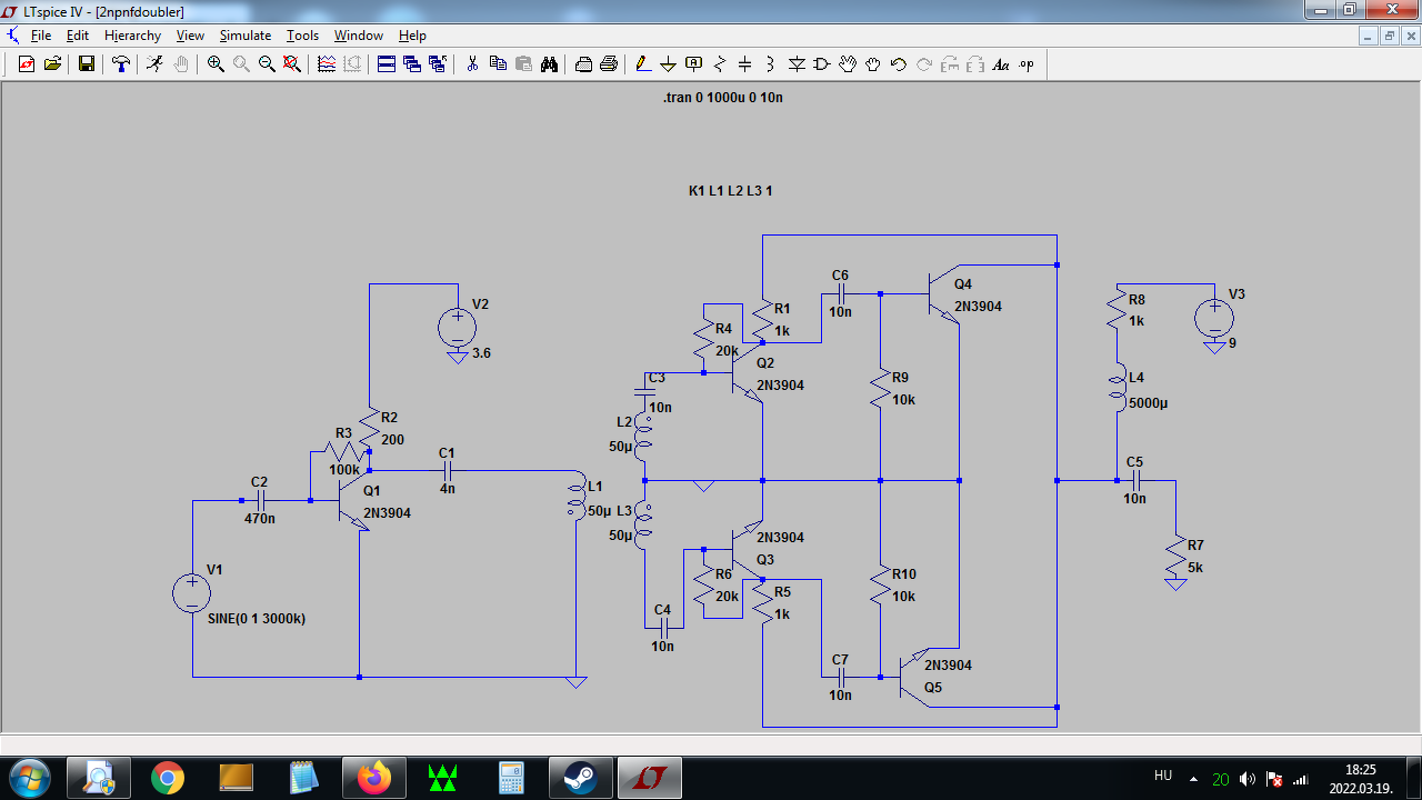

(#) sdrlab válasza tnl hozzászólására (») Márc 19, 2022 /
Hát a jótól még ez is messze van
Át kellene tenni az R1/5 ellenállásokat rendes tápra, mert így nagyon nem jó helyen van!
(#) bigrobi válasza tnl hozzászólására (») Márc 19, 2022 /
Q4 Q5 bázisáramánál?
(#) tnl válasza sdrlab hozzászólására (») Márc 20, 2022 /
Most már, nagyon szépen megy az ltspice-ban!
A hozzászólás módosítva: Márc 20, 2022

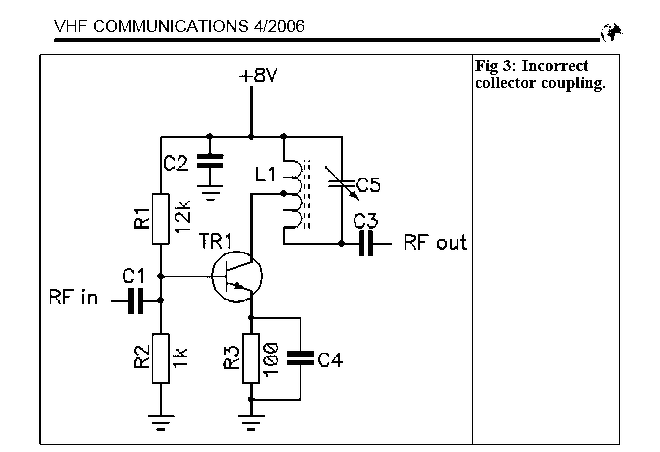

Erről mi a véleményetek?
https://www.hobbielektronika.hu/forum/getfile.php?id=381944
Megépítettem, és elég jól működik. A kimenetéről egy nagy
bemenő impedanciájú fet-es fokozattal veszem le a jelet.
A rajzot innen vettem:
http://www.vhfcomm.co.uk/Transistor%20multipliers.pdf

(#) pucuka válasza tnl hozzászólására (») Ápr 14, 2022 /
Cseppet se zavarjon az idézett kép felirata, hogy: "Fig 3: Incorrect
collector coupling."
A "Gig 6: Typical frequency multiplier stage." feliratú ábrán látható a tipikus megoldás.
A szövegben le is van írva, miért is nem korrekt a megoldás, annak ellenére, hogy akár működhet is. Ha már az 3 képen levő megoldást választottad, akkor azt az egyszem rezgőkör helyett csatolt rezgőkörös sávszűrővel megoldva is lehet korrekt eredményt elérni, de annál egyszerűbb a 6 képen levő megoldás.

(#) bigrobi válasza tnl hozzászólására (») Ápr 14, 2022 /
Milyen frekvencián?
(#) tnl válasza pucuka hozzászólására (») Ápr 15, 2022 /
Arra gondoltam az hogy a rezgőkörből csatolják ki inkorrekt módon az áramot,
mert az egész rezgőkört terhelik. Hogy ne legyen nagyom megterhelve
a rezgőkör, C3 után egy fet-es nagybemeti ellenállású buffert tettem.
Működött is.
Az az igazság tetszett nekem ez a Hartley oszcillátor szerűség,
azt reméltem ez nagyobb amplitúdót csinál.
(#) tnl válasza bigrobi hozzászólására (») Ápr 15, 2022 / 3
3.5 MHz-et akarok 7MHz-re szorozni, aztán azt 7-ről 14 re.
Ezután Polyakov mixerrel már tudok venni 10 méteres sávot is stabilan,
ft8-at is.

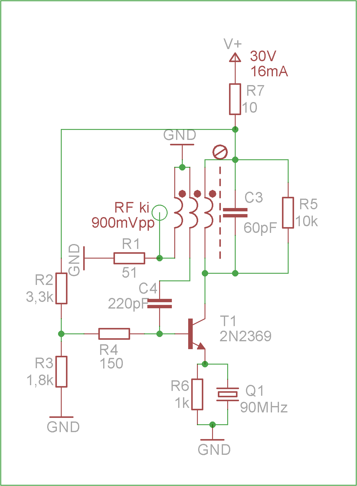

A hétvégén javítottam a szignálomat. Az egyik hibás áramkör, amit visszarajzoltam, kapcsolódik az utóbbi témákhoz. Ez egy keverő 90MHz-es helyi oszcillátora, egyetlen tranzisztorral megvalósítva. Érdekes kapcsolás, kissé módosítottam mert nem mindig akart elindulni. Szerintem belenyúlhattak már előttem. A három tekercs egyetlen hangolható magon található.

(#) sany válasza Ferkógyerek hozzászólására (») Máj 1, 2022 /
Ez tényleg nagyon érdekes kapcsolás. Főleg
, hogy az emitterben van a kristály. Milyen osszcillátort alkot?
(#) Ferkógyerek válasza sany hozzászólására (») Máj 1, 2022 /
Szerintem egy módosított Butler oszcillátor, de nem vagyok biztos benne. Nekem is új volt az elrendezés, háromszor is átnéztem, még a tranzisztort is kiforrasztottam, hogy a lábak nem keresztezik-e egymást.
(#) Kera_Will válasza Ferkógyerek hozzászólására (») Máj 1, 2022 /
Nekem ez egy Meissnernek tunik.
A visszacsatolas a bazis collektor kozott transzformatorral tortenik.
A 3. tekercs kicsatolja a jelet.
A kollektor valtakozo arama akkor maximalis ahol a emmiter impedancia a legkisebb.
Az pedig a Q soros rezonancia frekvenciajan fog megvalosulni.
Kisontoli , hidegiti az 1k emmiter ellenallast a kvarc a soros rezonancia frekvencian.
Igy az Au is ekkor lesz a legnagyobb. A soros aram visszacsatolas igaz stabilabba teszi az foldelt emmiteres erosito erositeset, munkapont hofuggeset (dT/dU BE) is csokkenti, de kisebb lesz az Au is.
