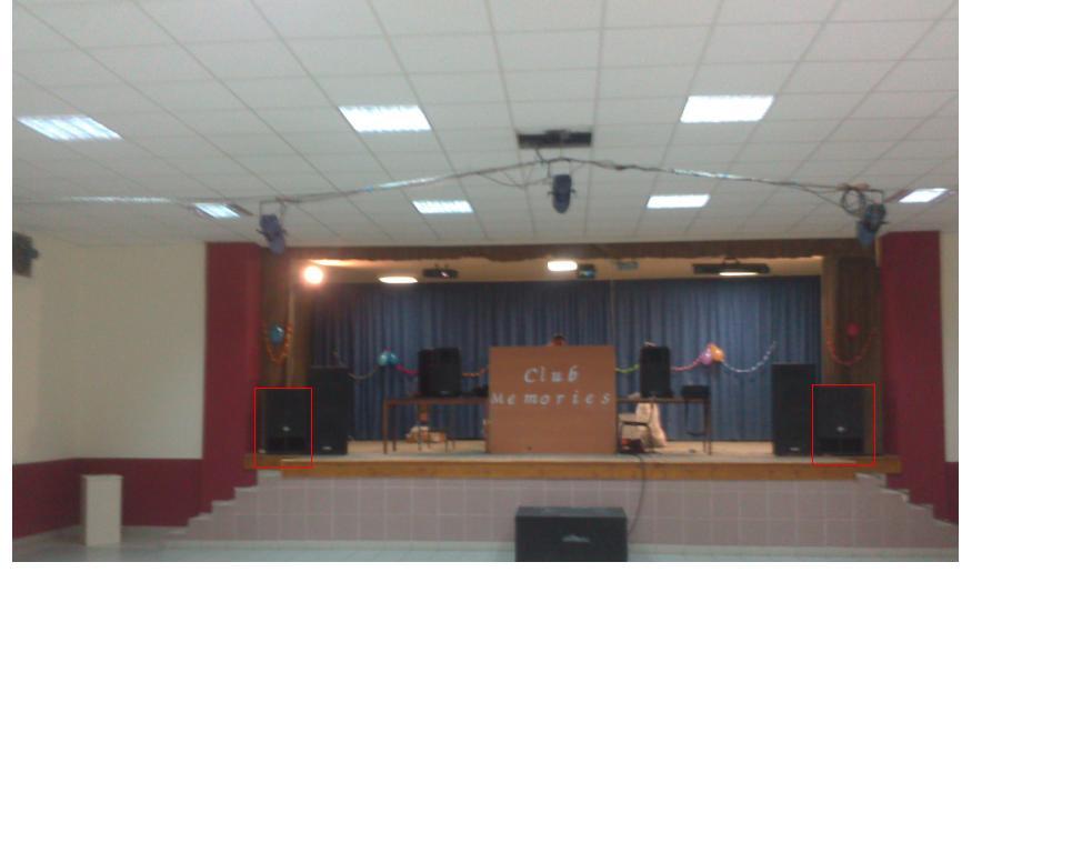

Sziasztok, volna egy kérdésem hozzátok, mégpedig az hogy-nem rég voltunk Diszkót csinálni egy haverommal Nyíracsádon egy művelődési házba, és egy elég furcsa dolgot vettem észre!. Először a két mély ládámat próbáltuk ki hogy hogyan szolnak (be kereteztem pirossal a mély ládákat), a mély ládáim fent voltak a színpadon, a crossoveren 100Hz-et állítottam be, és mikor fel nyomtam a hangerőt csak az egyik mély láda szolt, mert a másikból ki volt lazulva bemeneti csatlakozó, na de nem ez a lényeg hanem az hogy mikor csak az egyik mély láda ment jóval nagyobb basszust ereztünk, mint mikor a kettő szolt együtt, azt akarom kérdezni hogy mitől lehet ez a jelenség hogy egy mély ládával nagyobb basszust ereztünk, mint kettővel, már nem egyszer tapasztaltam ezt a jelenséget csak nem tudom mi okozza?!. Aki tudja erre a választ az kérem mondja el nekem! Köszönöm!
Olvasd el!
Köszönöm szépen, sokat segítettél! Elég érdekes dolgokat írnak ott le
Kioltották egymást. Egyiknek fázis kellett volna fordítani, ha a vezérlőn nem tudsz akkor cseréld fel a hangszóró +-
