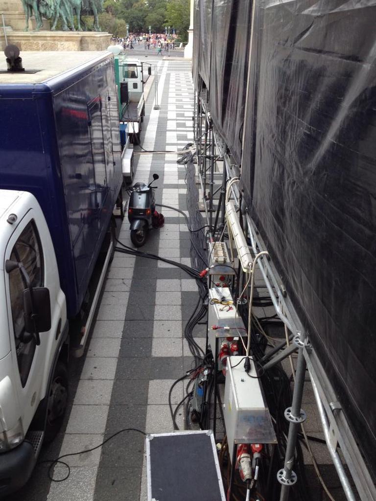

Most próbálom térbe elhelyezni, az első képen az a vasszerkezet csak a kábelek úttest fölötti átívelésére kellett?
Jók a képek, Köszi!
(#) mikrokapcsolo válasza zsoltee0001 hozzászólására (») Jún 23, 2014 /
Igen! Az jött a Műcsarnoktól. Az ott hátul, a művészbejárónál volt.

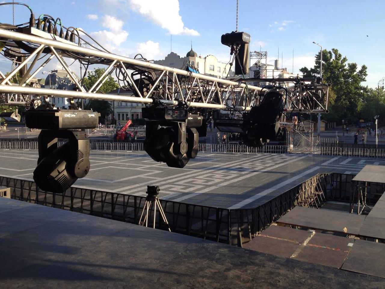

(#) mikrokapcsolo válasza mikrokapcsolo hozzászólására (») Jún 23, 2014 /
Kaptam még pár képet.
(#) zsoltee0001 válasza mikrokapcsolo hozzászólására (») Jún 23, 2014 /
Nagyon jók! Látom az aggregátor már tolta neki rendesen.
Nem is tudtam, hogy ezek a ledfalak ilyen átlátszóak?!
üdv
Igen, ilyen átlátszók, később tömködtek mögé ilyen kis 10x10-es kis szivacsszerű lapokat.

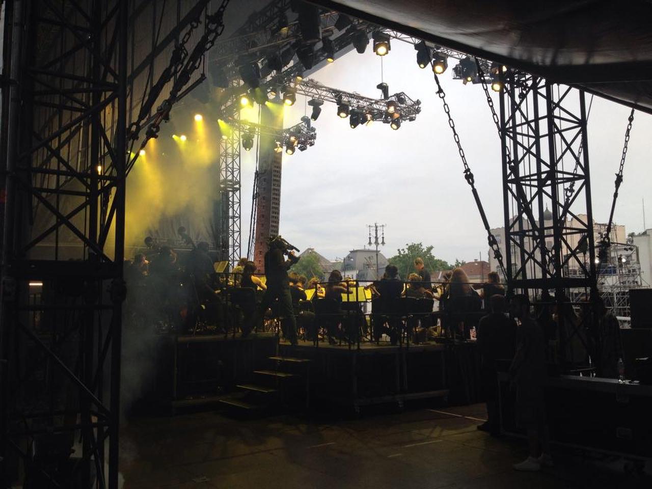

(#) Davidd válasza mikrokapcsolo hozzászólására (») Jún 23, 2014 /
Ilyen, ekkora tehnikával rendelkezésről csak álmodni tudok, ez valami hihetetlen mekkora cucc, mennyi pénz. Már az is rengeteg ami a két oldalra van fordítva nem beszélve a 2 front oszlopról valami hihetetlen. Már ha az oszlopnál járok miért van az hogy az oszlop alján van az a 3 kicsi? Láttam már máshol is.
(#) mikrokapcsolo válasza Davidd hozzászólására (») Jún 23, 2014 /
Ami a fedésről lóg le, azok a felsők, a K1-ek, a távolraszólók, az alsó 3 kara pedig a közelreszólók. Voltak még tornyok a színpadtól kb 50-60m-re is tornyok, azok az ún. delay tornyok, ott 8-8 K1-es volt, azon nem voltak karák.

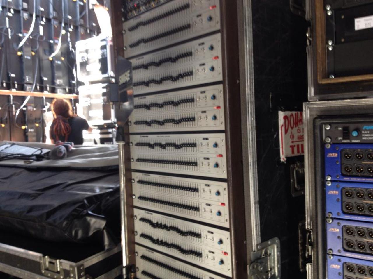

Igen ott késleltetés van, a távolságnak megfelelően. Innen jött nekem is az ötlet, ha kell topot tegyek a közönség sora mellé/oldalához, akkor azt késleltetve meghajtani. Milyen erősítő rackel mentek? Digitális végfokok?
Rékérdezek.
Nem annyira fontos csak kérdezősködöm. Kíváncsi vagyok mi kell ennyi mindent hajtani.

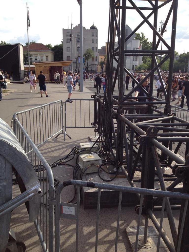

(#) zsoltee0001 válasza mikrokapcsolo hozzászólására (») Jún 24, 2014 /
Pont ezt akartam még kérdezni, hogy mik voltak azok a tornyok, mert más koncerteken is láttam, engem is érdekel az erősítő.

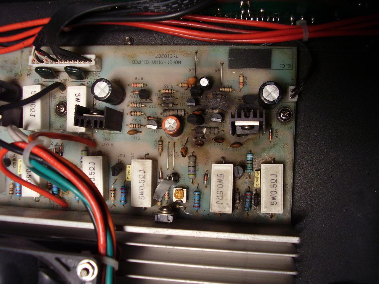

(#) andras99 válasza sanyikiraly hozzászólására (») Júl 9, 2014 /
Köszi a választ! A mellékelt képen melyik típus látható?
(#) sanyikiraly válasza andras99 hozzászólására (») Júl 9, 2014 /
Stage Line STA-700
Háát, ez durva... Pedig gondolkodtam még ezen a végfokon is, de az ára miatt elvetettem. (Sajnos látszik hogy az ár nem mindig arányos a minőséggel.) Még egyszer köszönöm az infót!
(#) Nagy Tamás válasza andras99 hozzászólására (») Júl 9, 2014 /
Üdv! Én T-amp e800 at használok kb1 éve. Teljes hangerőn 4 ohmon .Eddig semmi gubanc vele. Bár ez már az új szériás egy ventillátoros verzió.
