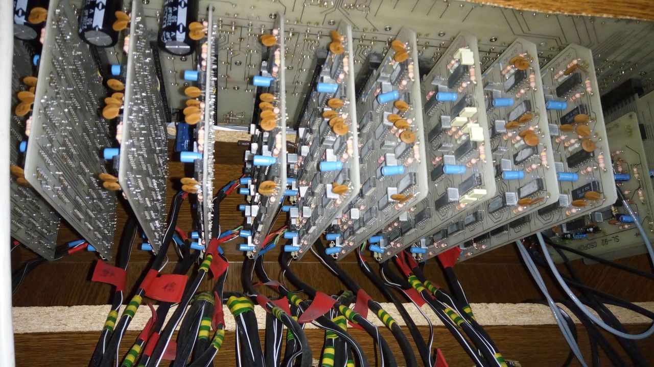

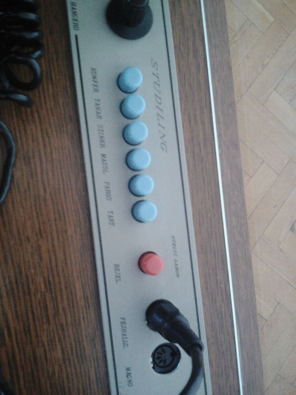

Szeretnék tanácsot/ötletet kérni az alábbi probléma megoldására: Egy régen épített nyelvi labor fejhallgatóit kellene cserélni megfizethető áron. Ezek 600ohm-os Beag fülesek, a két oldal közösítve van. Én csak horror+Áfáért találtam itthon ilyen nagyobb impedanciájú fülest. A technikáról semmilyen leírás nem maradt fenn - nemhogy kapcsolási rajz - így a könnyen beszerezhető, jobbára 32ohm-os fülessel önmagában nem szívesen kísérleteznék. A neten keresgélve fejhallgató illesztő trafóval nem igen találkoztam. Egyetlen ötletem az, hogy ha jól számolom, akkor egy 100V-os rendszerhez való 20W-os 16ohm-os hangszóró illesztőtrafó primer impedanciája 250ohm. Ez esetben számomra kérdéses hogyan viselkedik a trafó ilyen alacsony teljesítményen... Bármilyen egyéni tapasztalatot, ötletet szívesen vennék. Köszönettel: Tóth Zoli
Ha a fülhallgató erősítő bírja a 32 ohm-os meghajtást, akkor én simán használnám. Esetleg lecaerélném az erősítőket (500Ft darabja kb.), további lehetőség soros 470-560 ohm beiktatása?
Semmit sem lehet tudni a kapcsolásról. Létezhet olyan kapcsolás ami 16ohm-tól 300-ig bármit normálisan meghajt? (beállítási lehetőség nincsen, mint egyes hifi erősítőkön)
A ajánlott soros ellenállás szerintem ezredrészére csökkentené a fülesre jutó teljesítményt.
Mennyi füles van a laborban, és ezek egyszerűen párhuzamosan vannak kötve?
Bővebben: Link Ez szépen meghajtja az alacsony impedanciás füleseket is. Az erősítőnek az alacsony impedancia a "keményebb dió" mivel ahhoz kell nagyobb áram. Persze el kell gondolkodni hogy érdemes-e ebből 10+ darabot megépíteni, vagy böngészni a kínaiak erősítő kínálatát hátha van ott is olyan ami jó lehet. Üdv.b A hozzászólás módosítva: Júl 24, 2017
A rendszer megbontására még nem volt lehetőségem (vidéken van), de nekem is az a gyanúm, hogy az egyszerűség kedvéért paralel vannak kötve. Cca 20-25db füles van a teremben. Még nem volt szerencsém ilyen rendszerhez, az is lehet, hogy diákpultonként van külön erősítő.
Hazafelé agyaltam egy kicsit a dolgon (és alkalmaztam azt a bizonyos beretvát is, és a következőre jutottam (de nem értek hozzá, és ilyet még nem is láttam)): - Szinte biztosan nincs hallgató helyenként külön erősítő. Ilyet kiépíteni is marhaság. - Szinte biztosan kell, hogy állítható legyen a hangerő, tehát mindenütt kell hogy legyen egy potenciométer. Mivel nullára levenni nem célszerű (hiszen akkor minek ül bent a tanuló), és soros ellenállásként kötném be (600Ohm-os füles eseten 4k7 "zsigerből" nagyon nem lehet hibás választás). - Komoly teljesítmény igény nincsen, de ha maradunk a nagyon durva becslésnél, akkor 20 darab 600Ohm-os hallgató párhuzamosan kötve 30Ohm. 20 darab 32Ohm-os füles az 1.6Ohm. Ez így nem fog menni... - A 100V/20W/16Ohm egy próbát megér (matematikailag szinte ideális). Ami szinte borítékolható: - Ha van potméter a hallgatóknál, azt mindet cserélni kell. - 32Ohm-os füles valószínűleg érzéketlenebb. - Ekkor impedancia különbségnél a vezeték keresztmetszet is sokat számít! Bár nem valószínű, hogy "annyira" vékony vezetékkel huzaloztak, ami villamos szempontból még éppen megfelelő volt... Tehát szerintem kis szerencsével nem kell új erősítő, lehet hogy elviszi a meglévő trafóval, de potikat (ha van) biztosan cseréni kell. De nem értek hozzá, és a helyszínen fog kiderülni az igazság. A hozzászólás módosítva: Júl 24, 2017
Arra egészen biztosan nem lesz lehetőség, hogy ilyen szinten átépítsük az egész rendszert. A hozzászólásod után tettem fel egy fotót a diákpultról (bocsi, hogy a válaszod eddig elkerülte a figyelmemet), amiből számomra néhány felirat azt sugalmazza, hogy még egy ekkora meló is kevés lehet az üdvösséghez. Már beláttam, hogy bármennyire is kényelmes lenne számomra a klimatizált irodából telefonon tanácsot osztogatni az ottani embernek és postán eszközöket küldeni a megoldásra, nem fogom megúszni, hogy ne fejtsem vissza legalább részletében a kapcsolást.
Szerintem bontsál szét és nézzél meg egy ilyen "diák pultot".
Amit írtam, azt még tartom. Nagy valószínűséggel komoly "kábel rengeteg" van kiépítve, ámbár vélhetően logika található benne ![]() El leszel vele egy darabig A hozzászólás módosítva: Júl 24, 2017
Már belátom, hogy a kapcsolás részleges visszafejtéséig nem fogok tudni előrébb jutni. A mellékelt fotóról látszik, hogy több "műsorforrás"/üzemmód is van, ez már indokolhatja a diákpultonkénti külön fejhallgatóerősítőt. Amennyiben mégis csak a tanári pultban van erősítő, megfelelő vezeték keresztmetszet esetén még lehet gondolkodni az alacsony impedanciás fülesek párhuzamosításán is. Ebben az esetben csak az erősítő(k) kimenetére(kimeneteire) kellene szerezni illesztő trafót. Az is eszembe jutott, hogy esetleg abban az esetben is érdemes lenne a fülesek két oldalát inkább sorosan kötni, ha a csatlakozónál lévő csupán 3 vezeték miatt ezt csak a két oldal ellenütemű meghajtása árán lehetne megoldani.(nincsen HiFi igény). Így a 20db füles 3.2Ohm-ot adna ki (mint írtam, a két oldal jelenleg párhuzamosítva van, így 32Ohm-os fülesekkel 0.8Ohm lenne...) A "32Ohm-os füles valószínűleg érzéketlenebb" jó felvetés sajnos. Ezek a BEAG FMD 26-600 fülesek ha jól látom elég érzékenyek. http://www.hifimagazin.hu/HFMCD/HFM/CIKKEK/HFM2410.HTM

Komolyabb összegben mernék fogadni arra, hogy nincs diákpultonként külön erősítő.
Szerintem a leginkább intelligens alkatrész amit találsz benne, az a potenciométer ![]() Tanár pultban lehet több erősítő, elvileg. Két oldali hallgatókat sorosan kötheted (jó ötlet), de arra figyelj, hogy pólust kell cserélni az egyik oldalon. Az nem jó megoldás, hogy elvágod és leszigeteled a "testet" és átforrasztod a dugóban. Ekkor ugyanis az "agyad közepén" fog szólni a hang, ami nagyon zavaró... Mellesleg felmerült még pár gondolat: - Ami 32Ohm-os fülest most veszel, az nagy valószínűséggel 3.5mm-es Jack-al szerelt. A régi meg Tuchel. Javasolt nem a fülesen csatlakozót cserélni, ámbár akkor nem kell a diák pulton nagy lyukat befoltozni. Cserébe mindig mehetsz füles csere esetén átforrasztani Tuchel-re... - Szerintem ha akad maradékban, 220V/24V/os Puskás trafó, az is tökéletes illesztésre (legalábbis próbára mindenképpen). Sok sikert. El leszel vele egy darabig. Remélem kifizetik az anyagot és a munkát ![]() De nem értek hozzá, mint mondtam. A hozzászólás módosítva: Júl 25, 2017

Ez több, mint 25 éves. Ebben még van anyag. A helyi embert megkértem néhány újabb fotó elkészítésére. Érdemes pillantást vetni erre az alkatrész temetőre. Ha magamhoz tértem folytatom az agyalást...

Úgy döntöttem, hogy nem állok neki belsőleg átalakítani. Nem szeretnék belefutni abba, hogy egy néhány hónap múlva előjövő KH-ért esetleg az átalakítást tegyék felelőssé. Marad az illesztőtrafó, vagy a füles külföldi beszerzése. Köszönöm, hogy próbáltatok segíteni.
