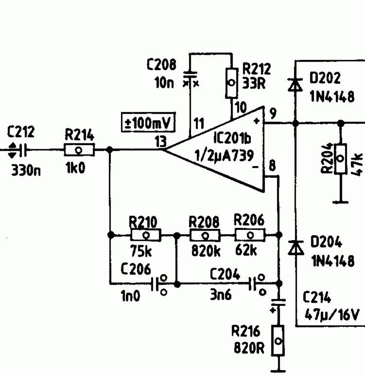

Vettem egy rendkívül kiváló Orion SE1025-ös erősítőt. A trafója zárlatos, az egyik végfok hiányzik. Így picit átépítettem. Építettem bele Hiraga le monstre végfokot, raktam bele másik trafót, picit növeltem a szűrőkondikat (a 2x 6800u helyett 2x47000u és 4x33000u került bele)
A RIAA korrektor átépítése jön most. A uA739-es IC ki fog esni, és megy bele helyette AD8066. Ámde a korrekciót a negatív visszacsatolásban hogy módosítsam?
Így néz ki most az erősítő:
(#) Garfieldcat válasza Garfieldcat hozzászólására (») Jan 15, 2018 /

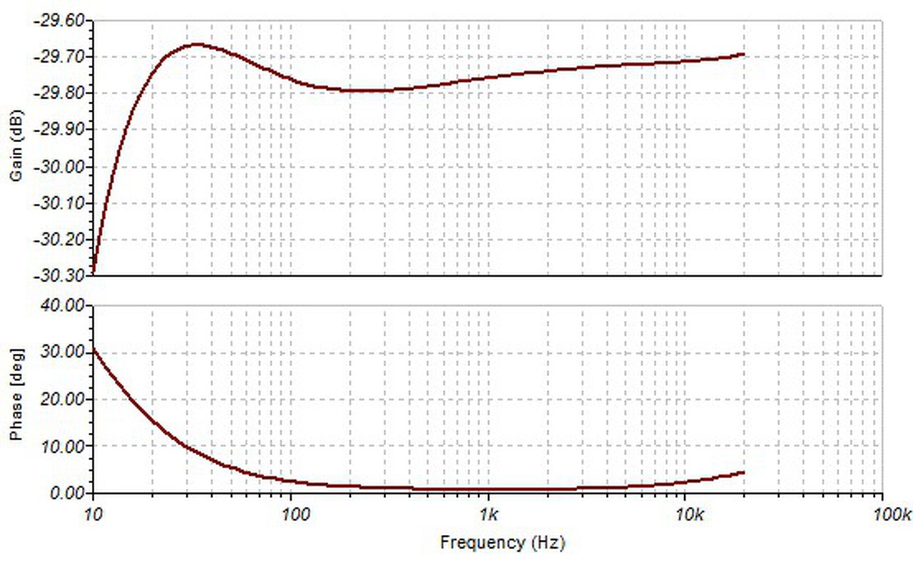

Vagy milyen szimulációs programot használtok PC-re? Ahogy kiszámoltam a Moszkvai féle mod. Hiraga RIAA teljesen más frekvenciákon szűr. Az időállandók mások, Orionnál az RC kör 50Hz, MOd Hiraga meg 21Hz stb....
(#) CHZ válasza Garfieldcat hozzászólására (») Jan 15, 2018 /
TINA alkalmas és megbízható erre a célra is.
(#) Garfieldcat válasza CHZ hozzászólására (») Jan 15, 2018 /
Köszi. Ha jól értelmezem, akkor az Orionban lévő korrektor korrekciós görbéje egész normális? Akkor csak az alkatrészeket cserélem ki pontos, jó minőségűre. Vagy ha 880k-t esetleg megnövelném 920-ra, akkor kicsit lejjebb menne az alsó frekvencia?
Jól látod, eléggé pontos, használható, 0,5dB-en belül van.
Ha növeled, lesz pici mély emelése.
