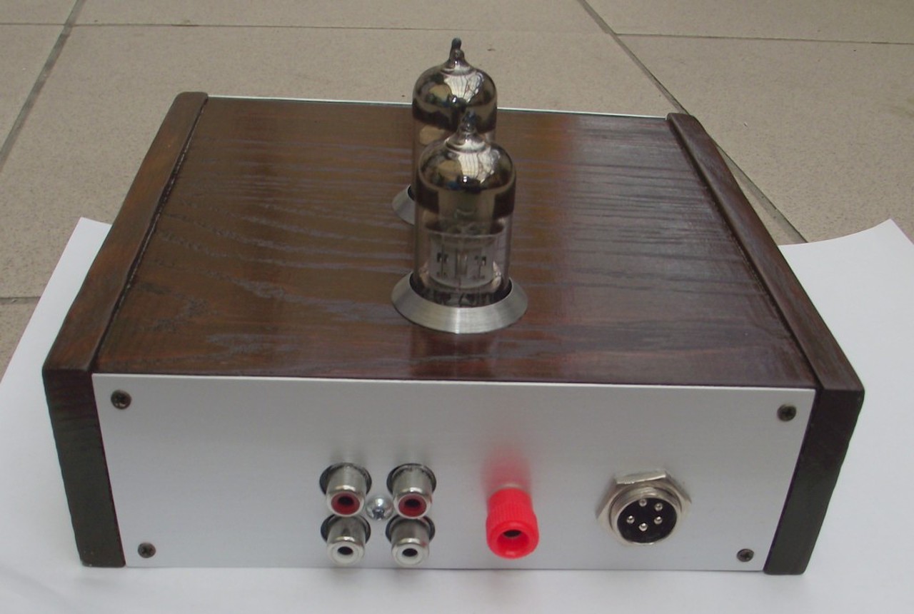

Csak a tapasztalatszerzés miatt összeraktam a Plachtovics György tervezte szubmini csöves
RIAA-t. Gyorsan építek neki még egy tápegységet, aztán meglátjuk hogy mire képesen a minioroszok
Várom a fejleményeket.
Nekem is van a fiókban pár ilyen csővike.
Ágoston Lajos tervezte, és nagyon jó. Én már a harmadikat építettem meg,ezt most wima kondikkal.
Valóban, Ágoston féle kapcsolás.
Nem tudom miért, de Plachtovics járt a fejemben. ![]() Sajnos már nem tudom javítani.
