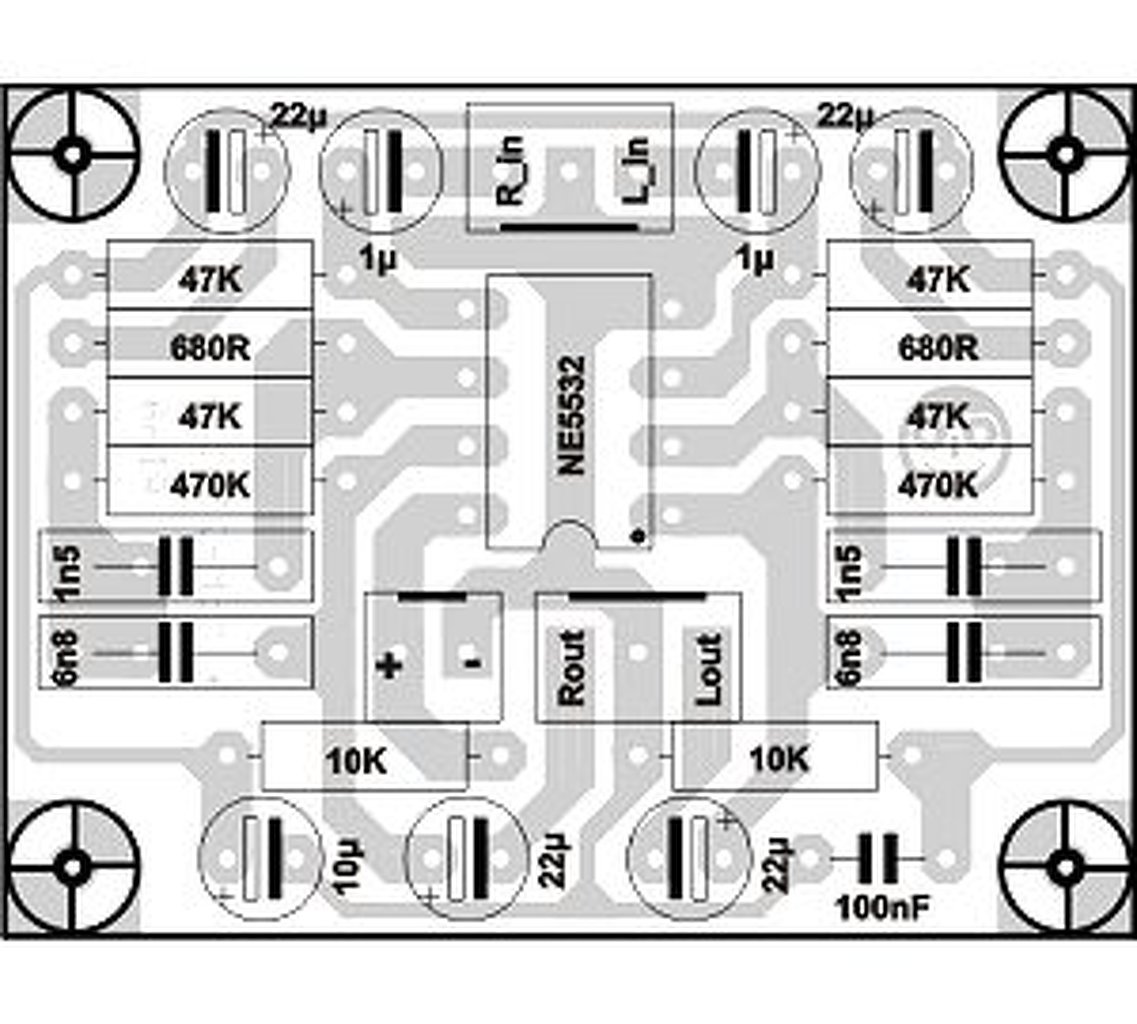

(#) Pityu9 válasza havranarpi hozzászólására (») Feb 20, 2015 /
Ez a FET-es tranzisztoros RIAA korrektor nyák rajza amit először a Hobby elektronika füzetek 4-Audiofil varázs 2-ben jelent meg (56.o.), majd leközölték kisebb módosításokkal az Ágoston Lajos: Audiofil erősítők építése 2 című könyvben is (ha jól látom ez a könyv szerinti változat, kapcsi 154.o, nyákrajz 156.o., beültetés 157.o.).

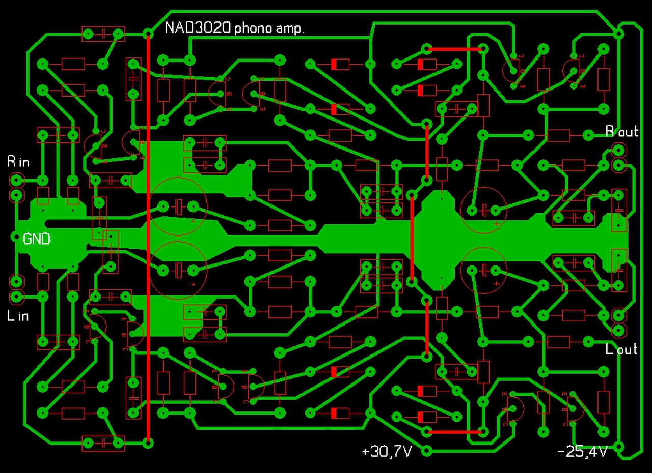

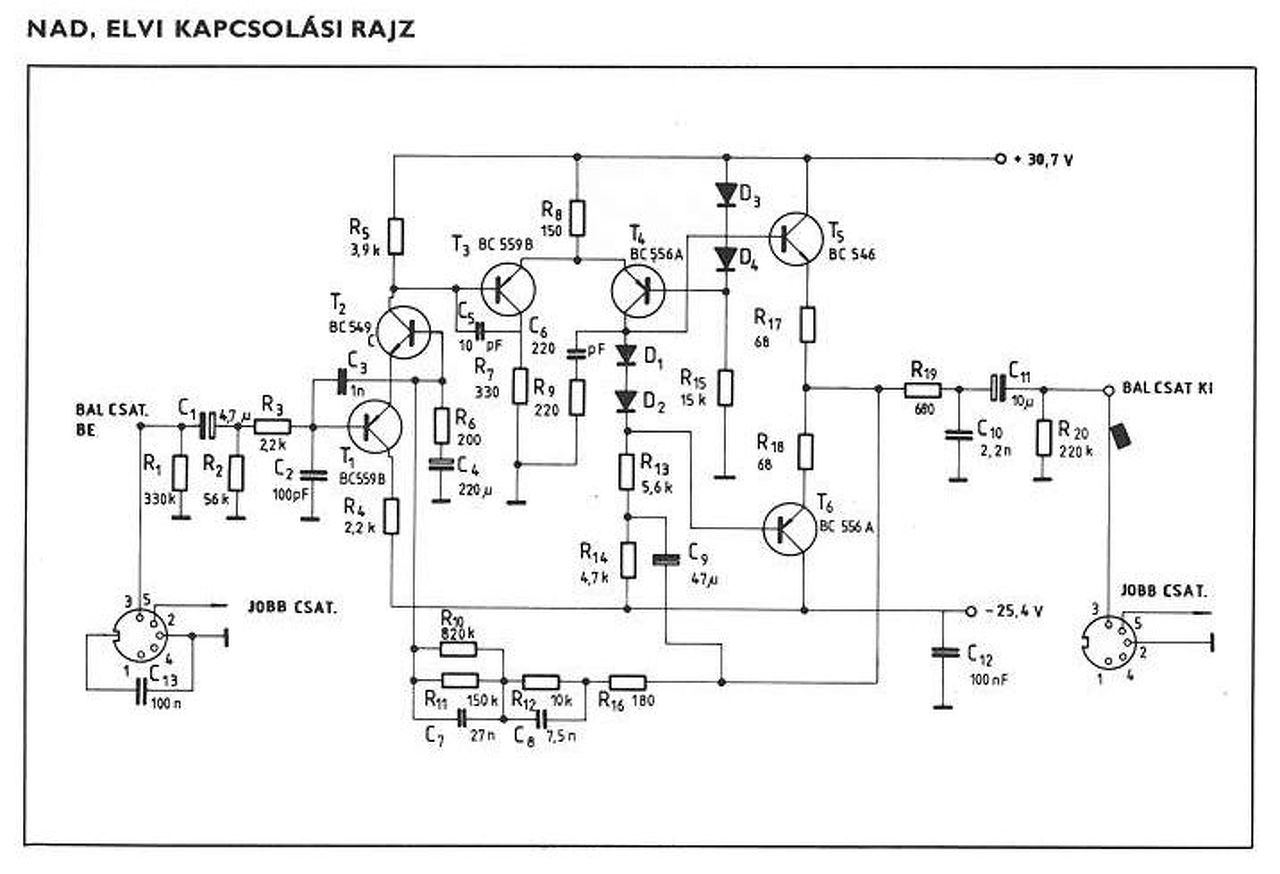

(#) kistee válasza kistee hozzászólására (») Feb 26, 2015 /
Beépítettem a HFM1 helyére és, jött, látott és győzött. Legalábbis nekem jobban tetszik a hangja, legalábbis az én berendezésemen (NAD-5120, VMS-30E, Quad-405).
Ígéretemhez híven beteszem ide a LAY paneltervet, hátha más is hasznát veszi. A kapcsolás ugyanaz, mint ami a HFM 10. számában megjelent. A tápegységet én a tkiraaly.hhu oldalon káthatóan oldottam meg, azzal a különbséggel, hogy ráépítettem a panelre.

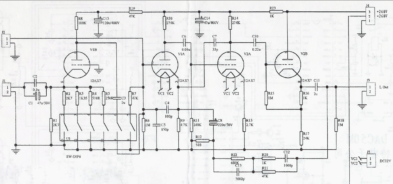

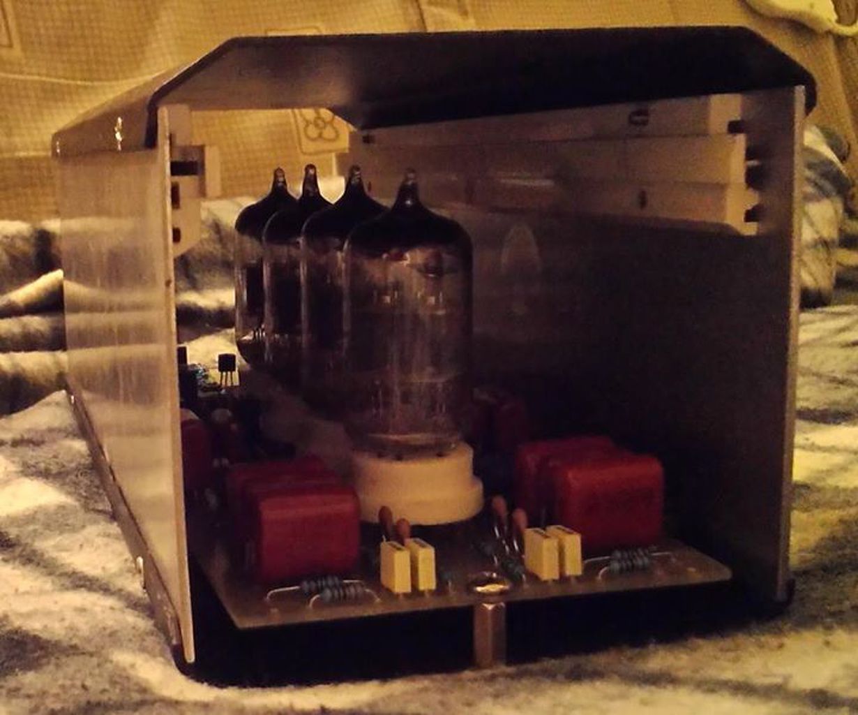

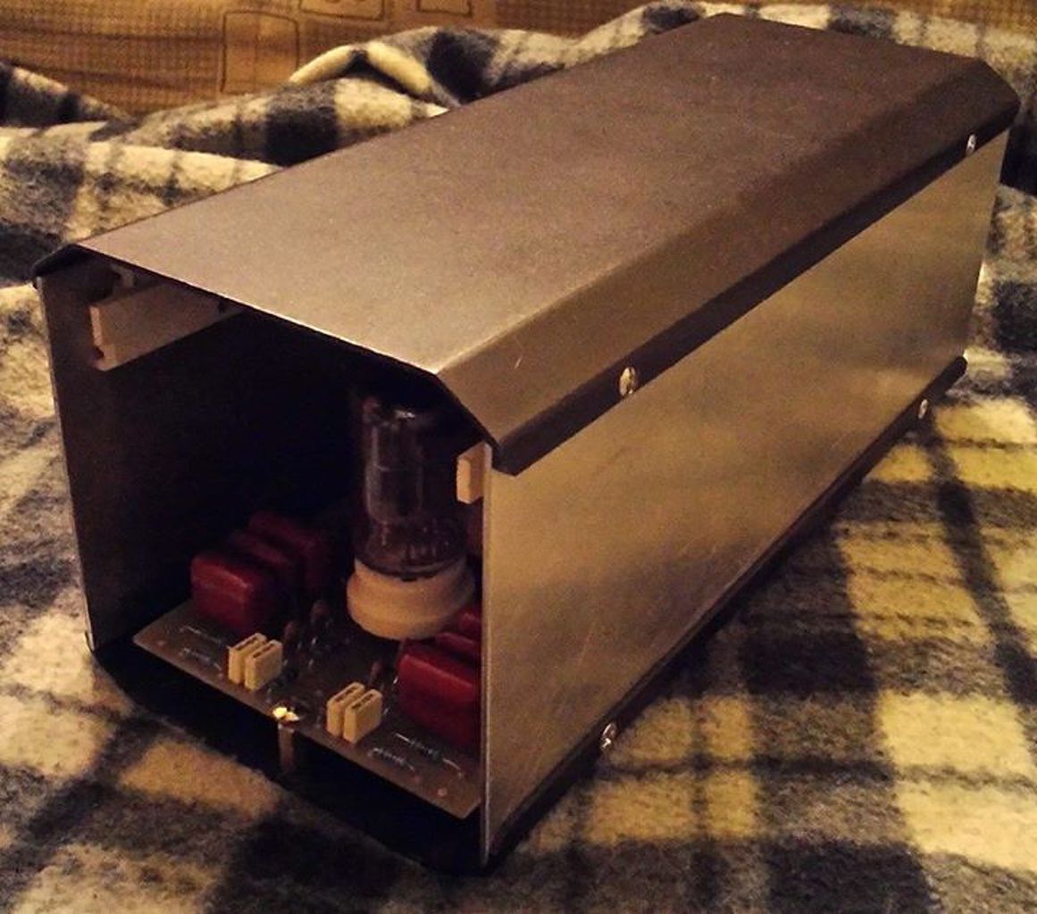

(#) eddy123456 hozzászólása Márc 30, 2015 /
A közelmúltban vásároltam az Analog Metric cégtől egy összeszerelhető un. DIY kitet.
12AX MC/MM tube preamplifier névre hallgat.
Rendje és módja szerint összeszereltem. Az MM résszel volt érdemes foglalkozni, mert az MC rész sajnos még brummos.
A színpad és tér megdöbbentően valósághű, azonban a mély hangokkal komoly problémák adódtak, nevezetesen kb 210 Hz alatt nem nagyon hallható a basszus.
építési útmutató: Link
Szeretnék segítséget kérni, hátha valaki jobban ismeri a RIAA felépítését!
A hozzászólás módosítva: Márc 30, 2015
(#) FordPrefect válasza eddy123456 hozzászólására (») Márc 30, 2015 /
Az a 210Hz hogy jött ki!? Abszulút hallásod van? A kapcsolásban a C2 10 nF kondenzátor az alsó határfrekvenciát 66 Hz-re állítja be. Ez akár rumpliszűrőnek is felfogható, de a mélyeket is korlátozza kicsit. 100 nF inkább ajánlott.
(#) CHZ válasza FordPrefect hozzászólására (») Márc 30, 2015 /
Szerintem elírtad, C6 amire igaz..
C2 nem okozhatja, MC bemenet és 47u is ott van még..
(#) FordPrefect válasza CHZ hozzászólására (») Márc 30, 2015 /
Valóban elírtam, C6. C2 már csak azért sem lehet, mert az MC bemeneten van, és azt nem használja.

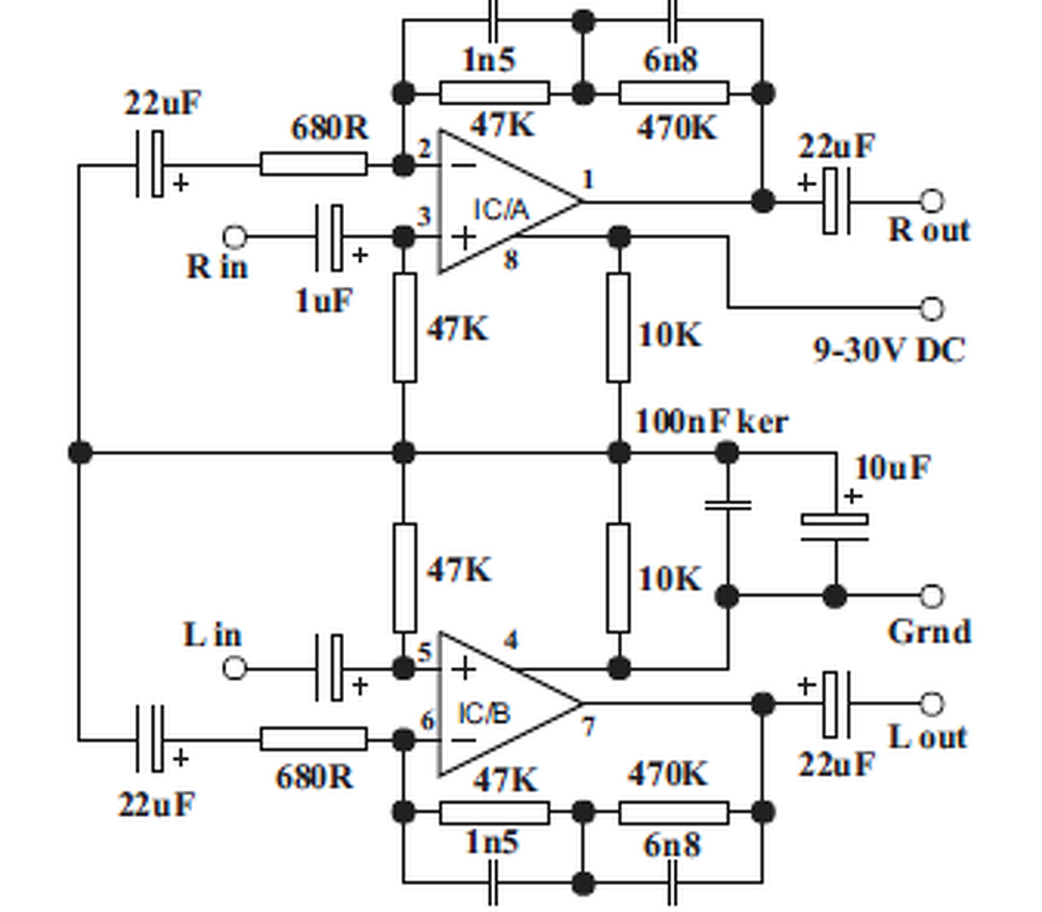

(#) proline hozzászólása Ápr 9, 2015 /

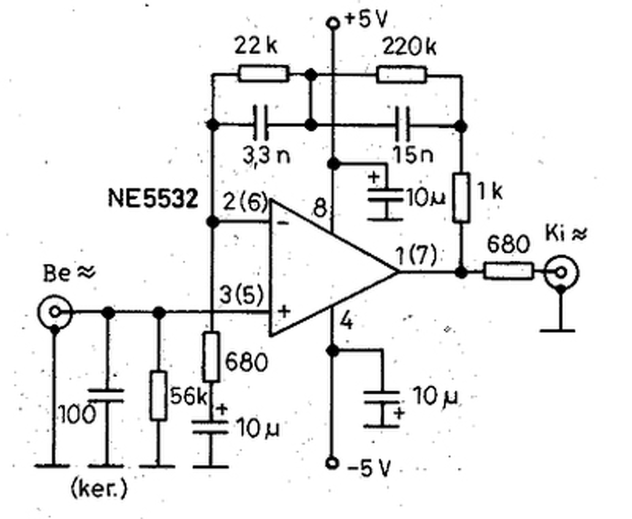

Feltámadt bennem az LP mánia. Rendbehoztam a a lemezjátszót és gondoltam építek egy gyors és olcsó korrektotrt 5532-vel. Alapvetően elégedett vagyok a hangjával, de az alja nem nagyon akar megszólalni. Klasszikusokkal próbáltam, de a basszosok magasan vannak. A mellékelt kapcsolásról van szó, az alkatrészeket alaposan válogattam. +/- 15V-ról járatom. Ebben a kapcsolásban többféle RC tagot használnak. Van valakinek jól működő? Próbáltam régi Vidis korrektorral, azzal viszonylag jó volt.
(#) Pioneer válasza proline hozzászólására (») Ápr 10, 2015 / 2
Az invertáló bemeneten lévő 680 ohm-os ellenállást 390 ohm-ra, a 10µF-os kondit 100µF-ra, a visszacsatoló ágban lévő 220k-s ellenállást 270k-ra, az 1k-s ellenállást pedig 470 ohm-ra.
Meg fognak jönni a mélyek, az idegesítő magasak pedig eltűnnek.
(#) proline válasza Pioneer hozzászólására (») Ápr 10, 2015 /
Köszönöm, kipróbálom. Ugyan a magasak nem sziszegnek, nem sok, inkább a mély kevés. A módosítás után beszámolok.
(#) steelbird válasza proline hozzászólására (») Ápr 10, 2015 /
Először elég próbára kicserélni a 680 Ohm -mal sorban lévő 10µF -os kondit. Még gyorsabb, ha próbára ráteszed azt a 100µF -ot. Tényleg kevés ahhoz a 680 Ohm -hoz a 10uF. Ez így "Rumpliszűrős" RIAA lett...
Van nekem is egy ilyesmi rajzom, az alábbi értékekkel:
680R -> 100R
10µF (680R -rel sorban) -> 470uF
22k -> 2,2M
3,3nF -> 1,5nF
220k -> 100k
15nF -> 680pF
A hozzászólás módosítva: Ápr 10, 2015

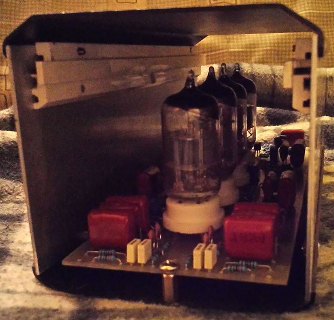

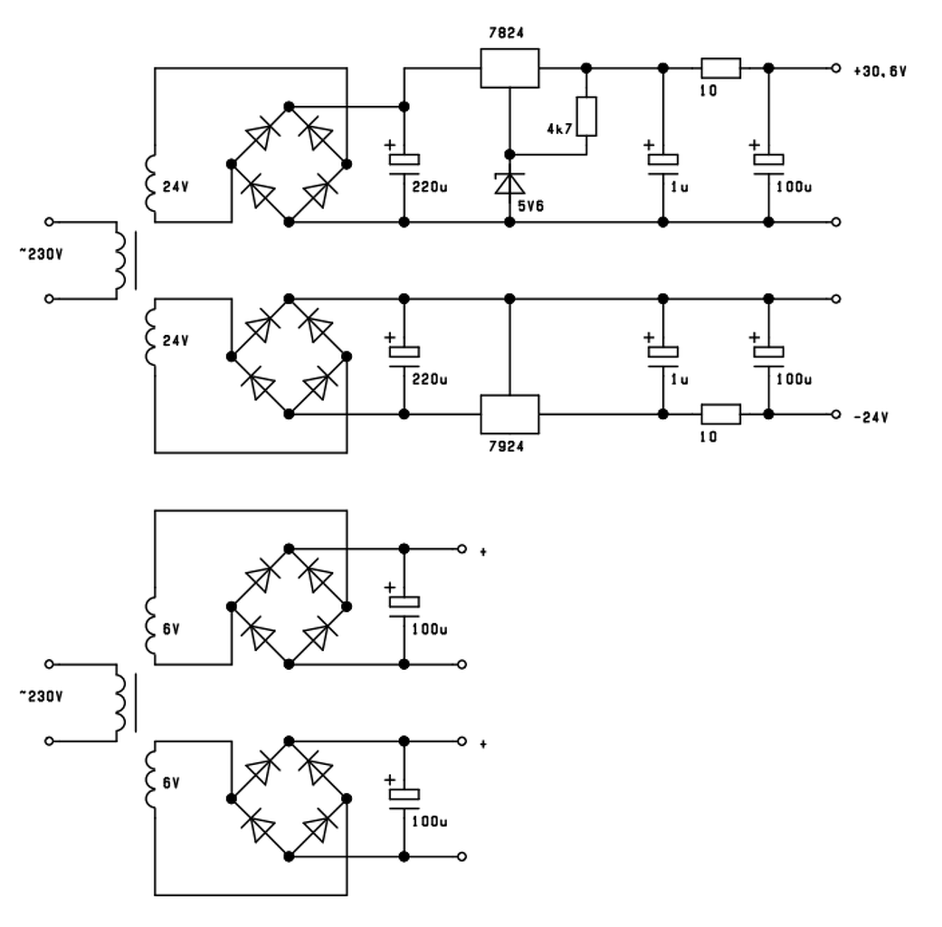

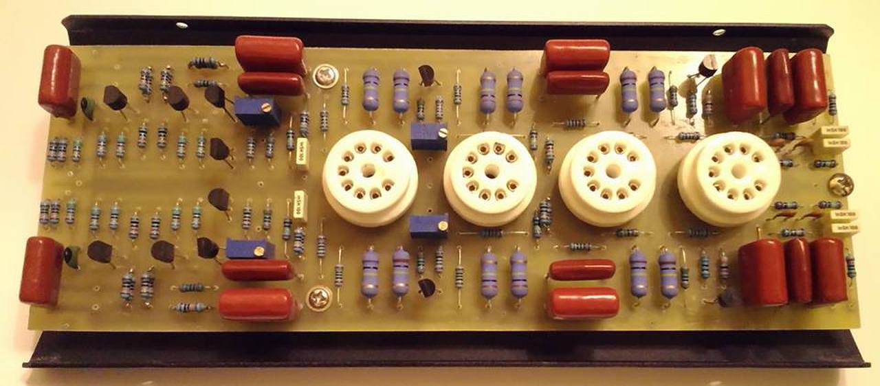

(#) scooby_ hozzászólása Ápr 19, 2015 /
Én is haladgatok lassacskán az ARC PH5-tel.
Sajnos nem sok időm van rá, nem tudom mikor lesz kész végre, az erősítőmmel is jó lenne haladni, de mindig közbe jön valami, betörés, tanulás, eső, hó, fagy, Piroska néni...
Hát, egyszer csak talán-talán
(#) CHZ válasza scooby_ hozzászólására (») Ápr 19, 2015 /
Szép munka, ez már nagyon készen van, még egy jó táp kell hozzá.
