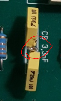

(#) p_istvan válasza arpadk hozzászólására (») Jún 23, 2020 /
A 33k ellenállások biztos jók? Én három barna csíkot látok, az 110 Ohm, a három narancs csík helyett, de lehet a monitorom vagy a szemem csal..., de én mindenesetre megmérném őket.
(#) arpadk válasza p_istvan hozzászólására (») Jún 23, 2020 /
Koszonom Istvan utana mertem 33K es harom narancs csik, a foto amit felraktam nem volt az igazi .

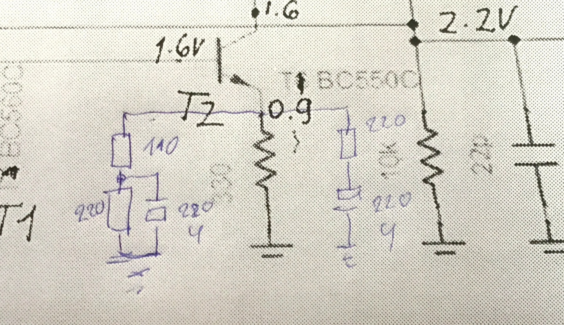

(#) CHZ válasza arpadk hozzászólására (») Jún 23, 2020 /
Jobban megnézve a kapcsolást, növelheted az erősítését, 330 ohm ellenállással (T2 emitter ellenállása) párhuzamosan köss 220u soros 220 ohm RC tagot.
Vagy a 220+110 ohm és a 220 ellenállásra párhuzamosan 220u, de ez nagyobb módosítást igényel a panelen.
A hozzászólás módosítva: Jún 23, 2020
(#) CHZ hozzászólása Jún 23, 2020 /
Lerajzolt, így érthetőbb. Baloldali variáció 330 ohm helyére megy.
(Bal elkot fordítva rajzoltam, bocs..)

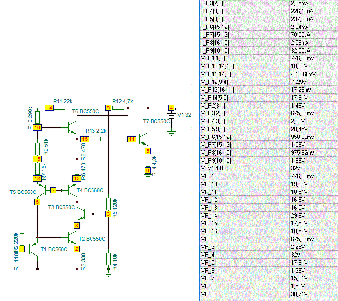

(#) reloop válasza arpadk hozzászólására (») Jún 24, 2020 /
Szia! Azért van azon faragni való. A főági áram helyes értéke 2 mA. Amit T6-nak jelöltem az nálad túl nagy áramot generál.

(#) CHZ válasza reloop hozzászólására (») Jún 25, 2020 /
Van ám, ha átvitelét is megnéznéd azon is lehetne javítani.
Régen én is kipróbáltam, hangja nem volt meggyőző, pedig akkoriban nagyon jónak vélték.

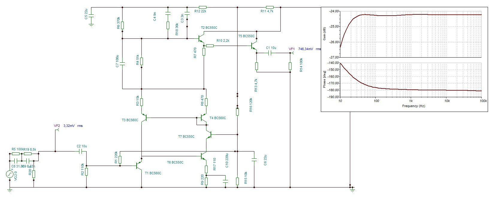

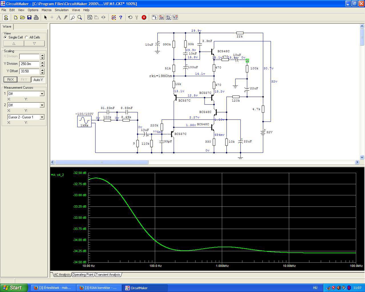

(#) Karesz 50 hozzászólása Jún 25, 2020 /
A CM ezt mutatja...
(#) CHZ válasza Karesz 50 hozzászólására (») Jún 25, 2020 /
Már módosítottál rajta, 390k mély átvitelét javította. Az eredeti változat torzítása is lehetne jobb.
(#) tunerman válasza Karesz 50 hozzászólására (») Jún 25, 2020 /
Azt a 100 Hz alatti +1dB-t szerintem a bemeneti csatoló kondenzátor értékének a megfelelő csökkentésével ki lehetne szedni.

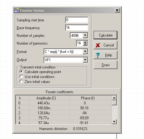

(#) Karesz 50 válasza CHZ hozzászólására (») Jún 25, 2020 /
Ennyi módosítás elég a kiemelés csökkentéséhez. Így +0.25/-0.16 dB az átviteli hiba, de 100k-nál kisebb terhelő ellenállásnál már jelentős mély hang veszteség lép fel, tehát akkor kell még a plusz emitterkövető a kimenetre.
1kHz/1Veff kimeneti feszültségnél 0.1% THD-t mutat a CM, 50-szeres erősítés mellett.

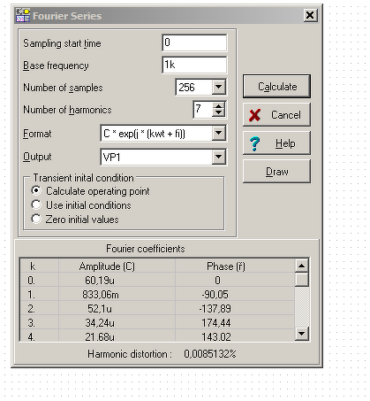

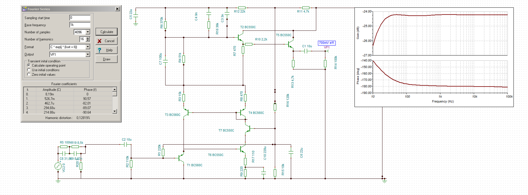

Közben én is berajzoltam a szimulátorba, kicsit módosítva ez jött össze.
A hozzászólás módosítva: Jún 25, 2020
(#) Cinema válasza Karesz 50 hozzászólására (») Jún 25, 2020 /
Ez az FFT-analízis nagyon csúnya, ennyire rossz nem lehet az átvitel, ennyire sok és magas értékű felharmonikussal. Ha anno ilyet produkált volna az, amit építettem, akkor repült volna mindenestől kifelé az ablakon keresztül! Nekem akkoriban Tungsram és MEV-tranzisztorokkal több kivitel is készült, mind prímán működött az eredeti leírás alapján megépítve. Barátaim meg voltak vele elégedve, akik megkapták-csere üzletként.
Majd megépítettem a NAD-RIAA-korrektort is és annál maradtam a későbbiekben, ez ma is megvan az erősítőmben, amit komplettre megépítettem. Nagyobb dinamika a fő jellemzője, mindenféle zenén egészen kitűnő. A HFM-1 kicsit finomkodó hangú, inkább kamarazenére, kis létszámú lírai együttesre jó.
Aztán jött egy rajz, csöves RIAA.....
Nálad is közel 0.1% THD-t mutat 700 mV-on - ha jól látom.
A 220-szoros erősítés milyen frekin jött ki?
1kHz, eredeti erősítés beállításával sem csökken sokat a torzítása.
Megosztott 330 ohm alkalmazásával, jelentősen növekedett az erősítés, torzítása nem sokat növekedett, szerintem hangzása is dinamikusabb lehet.
PH3 csöves, 1 feletti kimeneti szintre jóval kisebb torzítást produkál.
(Cinemának is írom.)
http://www.hifimagazin.hu/HFMCD/HFM/CIKKEK/HFM1017.HTM
Közben előkerestem itthon a Hifi Magazint is (az első szám kivételével az összes megvan a mai napig) mert ezen a netes képen nem látom mit és mennyit mértek. Különbségi torzítást írtak a diagramra, de szerintem az THD és náluk valóban kisebb 0.03%-nál 1kHz-en, állítólag 0.5 Veff kimeneti szintnél.
Összehasonlítottam a szimulátor rajzot az eredetivel és nem találok hibát, de mindkettőnknek magasabb THD-t mutat a MEEI-ben mért értéknél. Az eredeti rajzon BC414C/416C van megadva, nekem ilyenem nincs, de ez nem okozhatna ekkora eltérést elvileg. Valaha én is megépítettem ezeket, de már nem emlékszem a hangjukra.
