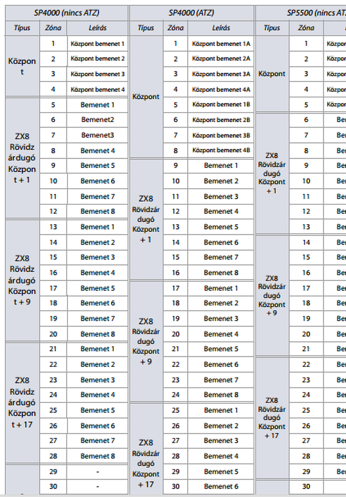

(#) tomat5 válasza gy.jozsy hozzászólására (») Feb 10, 2015 /
Ha bekapcsolod az ATZ-t (705-ös szekció) akkor 8 alaplapi zónád van, a zx8 a 9-től kezdődik. A 9. 10. 11...... zónákat ugyanúgy engedélyezni kell ahogy az alaplapiakat. Ha nincs ATZ akkor a zx8 1. zónája az 5-ös lesz a programozásban. 14. oldal a programlapon. Az SP 4000 nincs rajta, de ugyanúgy van ahogy a többi kp.
A hozzászólás módosítva: Feb 10, 2015
(#) tomat5 válasza tomat5 hozzászólására (») Feb 10, 2015 /
Itt a táblázat.
(#) gy.jozsy válasza tomat5 hozzászólására (») Feb 10, 2015 /
Ez is megvan , köszönöm !

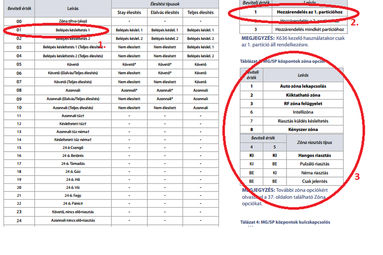

Következő képen próbáltam:
Enter+Mester kód
001 szekció , itt belép és a 10 es szám világít, itt bármit nyomva átugrik az 1 es számra (pár másodperc múlva),ezt megnyomva világít az 1,2,3,8 as szám,ezeket tudom változtatni 1-9 ig aztán egy enter hatására jön az elfogadó csipogás és vissza ugrik a 10 es számra.
Nem értem mikor mit lehet megadni (definíció,partíció,opció?)
Bocsesz,de már csak ez választ el a teljességtől.
ENTER + INSTALLER kód ->001 (1-es zóna programozása) ->01(késleltetett zóna képen 1. piros karika)->1 (egyes partícióba tartozik képen a 2. piros karika)-> 1-8 (zóna opciók képen a 3.piros karika)

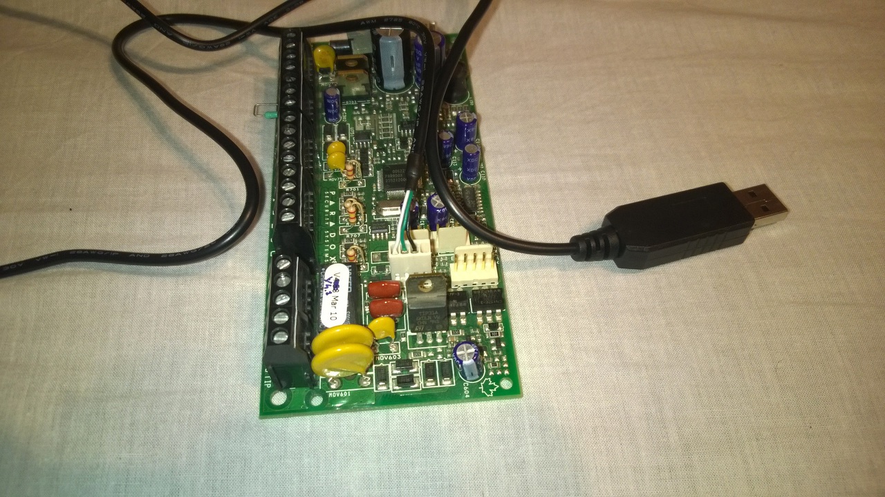

(#) rogers válasza Syn7h37ic hozzászólására (») Feb 12, 2015 /
Rendeltem kintről amit linkeltetek egy kábelt.
Nincs elöttem sehol se egy központ szerencsére.
Ez a szinsorrend a bekötésnél?
(#) hbal válasza rogers hozzászólására (») Feb 12, 2015 /
Ha ilyet rendeltél, akkor... (piros nincs bekötve)
A hozzászólás módosítva: Feb 12, 2015
(#) rogers válasza hbal hozzászólására (») Feb 13, 2015 /
Hi.
Köszi igen ugyan ilyet.
Oké táp akkor nincs bekötve. Köszi még egyszer.
