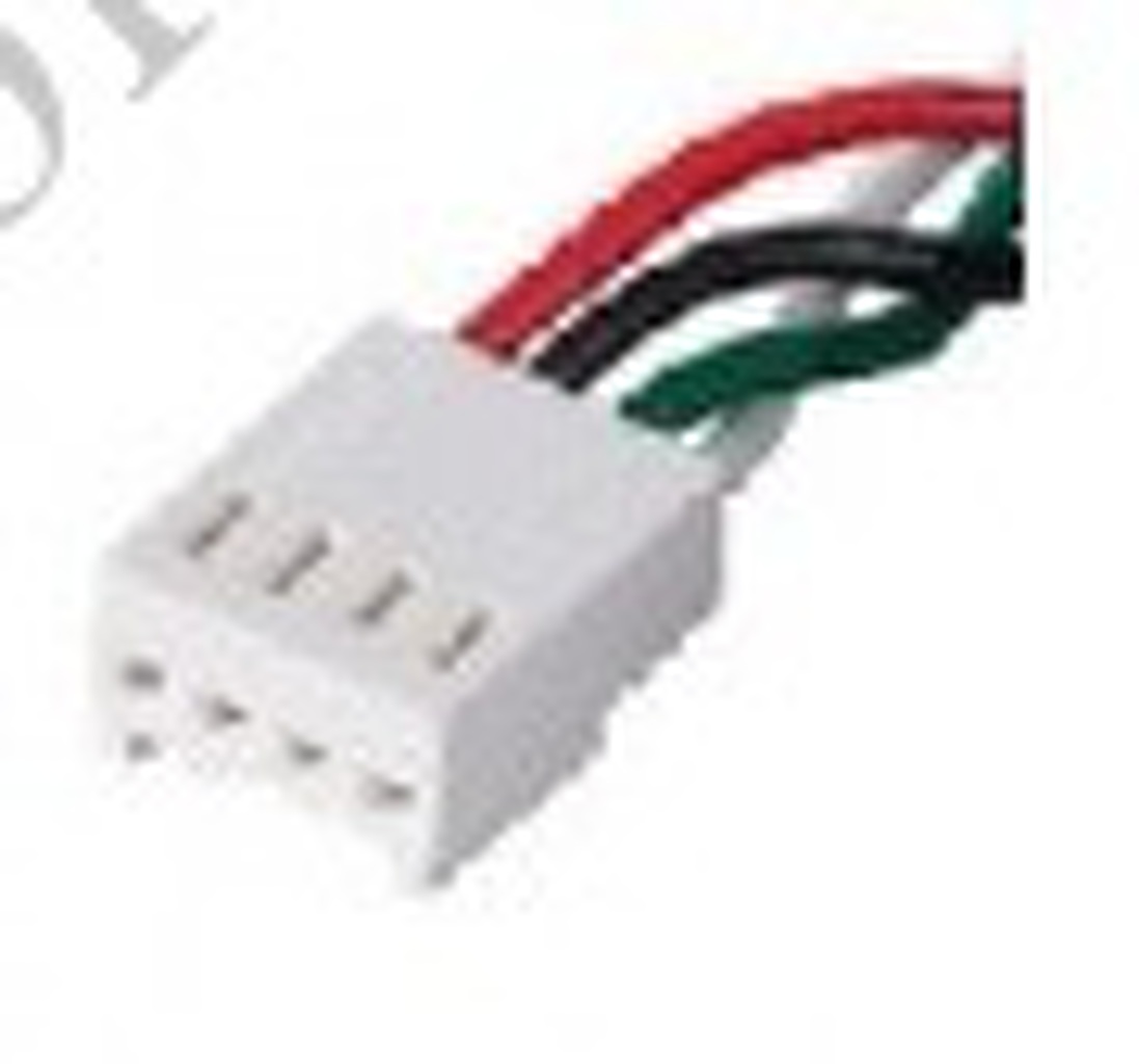

Rendeltem kintről amit linkeltetek egy kábelt. Nincs elöttem sehol se egy központ szerencsére. Ez a szinsorrend a bekötésnél?
Ha ilyet rendeltél, akkor... (piros nincs bekötve)
A hozzászólás módosítva: Feb 12, 2015
Hi.
Köszi igen ugyan ilyet. Oké táp akkor nincs bekötve. Köszi még egyszer.
