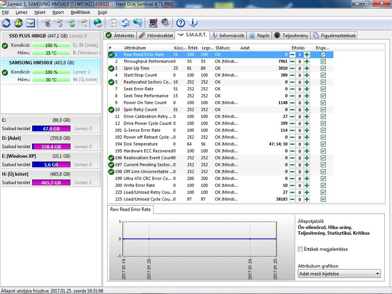

(#) molnarp hozzászólása Jan 25, 2017 /
Van egy Samsung HM500JI HDD ami kapott egy pofont mikor egy zárlatos USB eszközt csatlakoztattam a laptophoz. Gép egyből kikapcsolt, scandisk hibák sorozatát találta.
Partíciók eltűntek, azok közül a pqmagic undelete az XP-t (FAT32) látta de azon nem voltak fontos adatok.
A nagyobb WIN7 (NTFS) partíció ami fontos egyáltalán nem látszik. HDD sentinel kifagy, HDD regenerátor se tud mit kezdeni vele, pqmagic is csak sokadjára indul el.
S.M.A.R.T. értékeknél a raw read error rate magas, 90000 felett és folyamatosan emelkedik.
Szerintem elektronika vagy fej hibáról lehet szó.
Formázást felajánlja, de forrmázni nem mertem, hátha menthető.

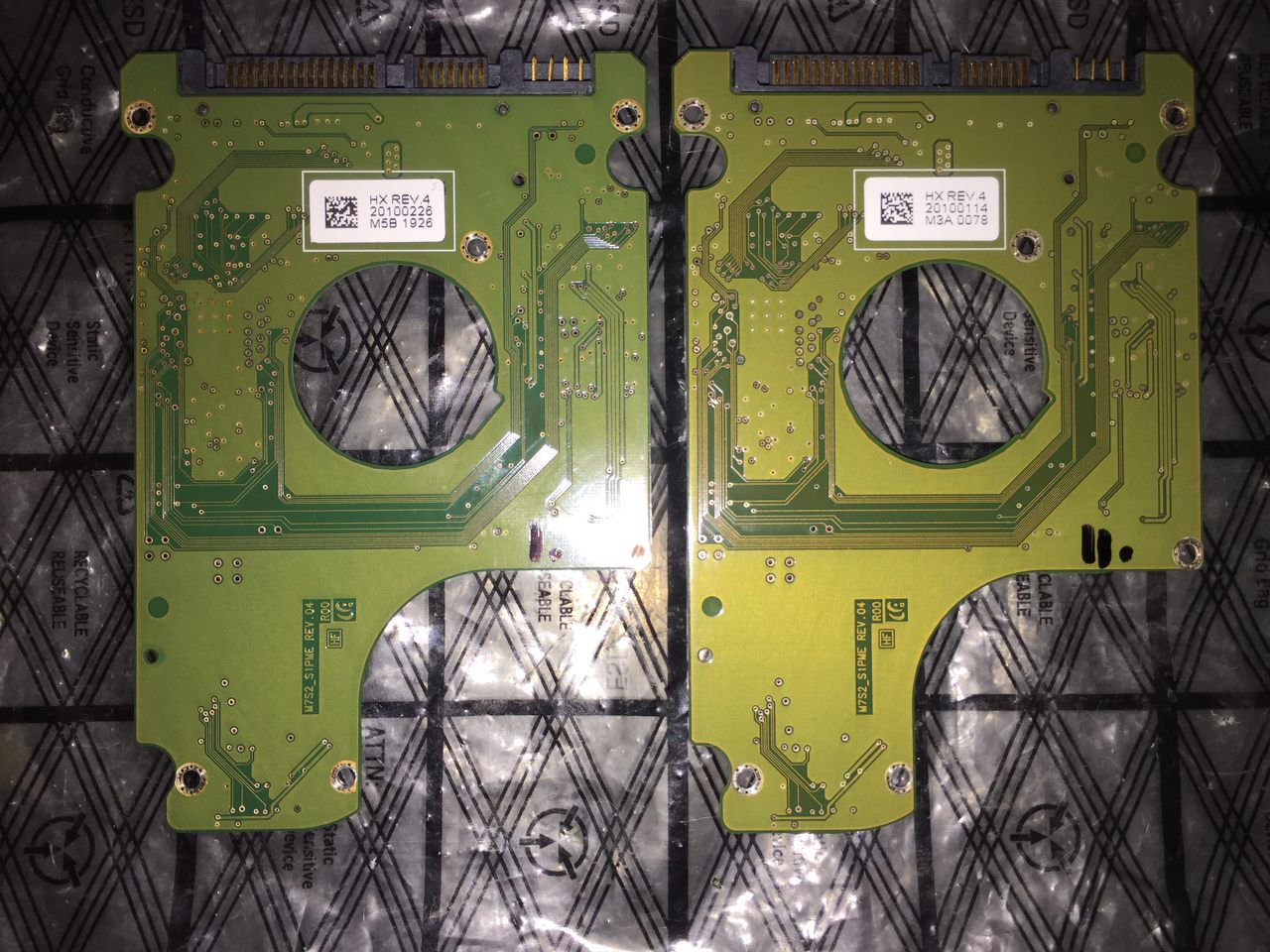

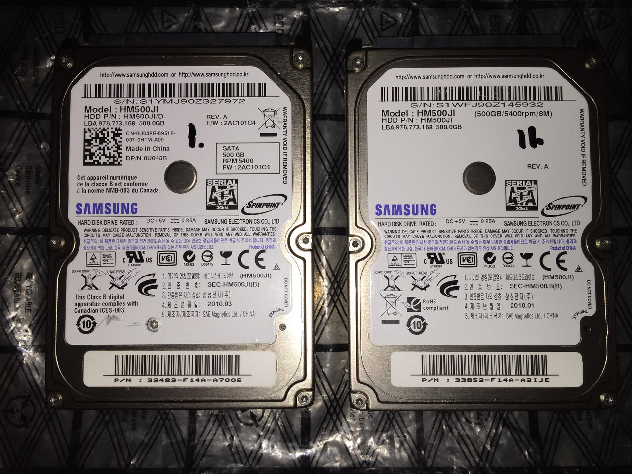

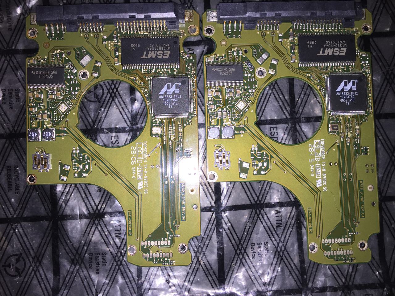

Közben beszereztem egy ugyanilyen HDD-t, firmware, PCB, LBA,stb. minden egyezik, 100%-os kondíció. Felcseréltem az elektronikát, rendben felpörög,de egyik HDD-t se látja a gép.
Gondolom azért, mert a pályaadatokat (FdtTable?) a ROM tárolja, de itt nincs rom amit csak úgy átrakok, ezeket a Marvell 88i8823-TFJ2 flashben tárolja.
Soros terminálon rácsatlakoztam normál és felcserélt elektronikával, nekem ott az jön le, hogy a PCB1 hibás, mivel a jó HDD-nél a rossz PCB-vel is hasonló hosszú adatsor jön.
PCB1, HDD1 = hibás HDD, PCB2, HDD2 = jó HDD
Szóval szerintem 2 lehetőség van :
- a Marvellt átcserélni, (amit próbáltam, nem adja könnyen magát, viszont jól bírja a meleget),
- terminálon keresztül kiadni a megfelelő parancsokat, vagy áttölteni a dumpot, hogy a csere PCB-vel elinduljon.
- harmadik fél nem játszik.
Ezen az oldalon egy csóka valami hasonlót csinált, viszont nekem az nem derül ki (csekély angol tudásom miatt), hogy pontosan mit is csinált és ezt csere PCB-vel csinálta-e.
Van valakinek bármi ötlete, tapasztalata ezzel kapcsolatban?
HDD adatok:
Samsung HM500JI
Rev. A
FW : 2AC101C4
M7S2
W7S2_S1PME REV.04 R00
BF41-00249B 02
MCU: Marvell 88i8823-TFJ2
