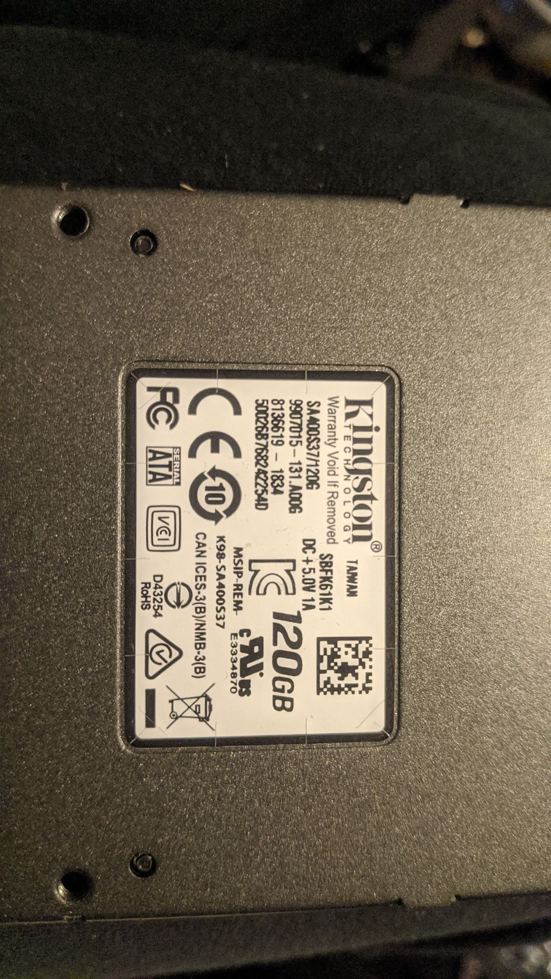

(#) antiktelefon hozzászólása Dec 18, 2021 /
SSD topicot nem találtam, de SA400 probléma lenne.
Szokásos satafirm S11 hiba, adat nem érdekes.
Ehhez a verzióhoz mi kéne a javításhoz? Én nem látok olyat, ami 1:1 megegyezik ezzel.
(#) img válasza antiktelefon hozzászólására (») Dec 18, 2021 /
Ha nincs PC3000-ed, akkor próbáld meg ezzel!

(#) antiktelefon válasza img hozzászólására (») Dec 18, 2021 /
Igen, pontosan ezzel az a probléma, hogy pontosan egyező típus nincs hozzá.
SBFK71F1, a legközelebbi?
Most már nem is tudom mit próbáltam egyszer, de utána a lemezkezelő belassult és kifagyott és csak reset után lett jó, de maradt a hiba.
Megnézem azt is, de ha az a legközelebbi logikailag, esélyes azt próbáltam.

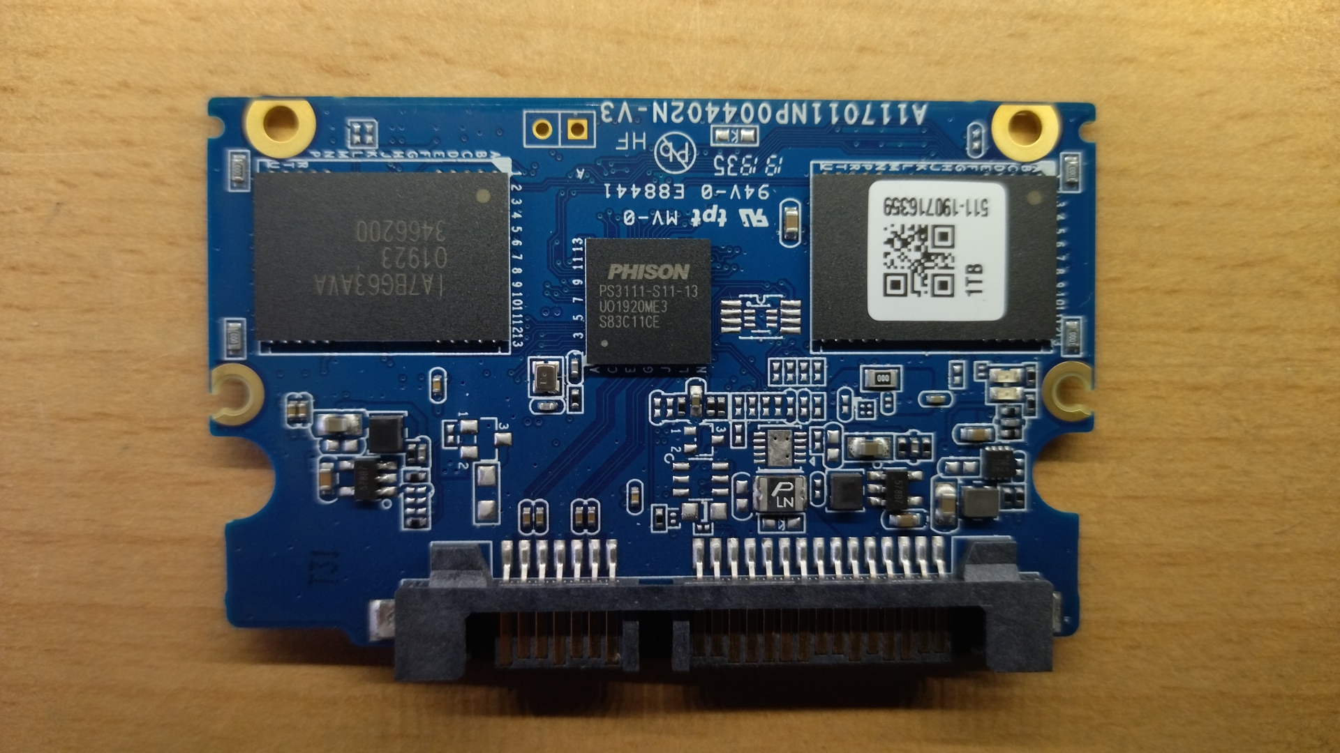

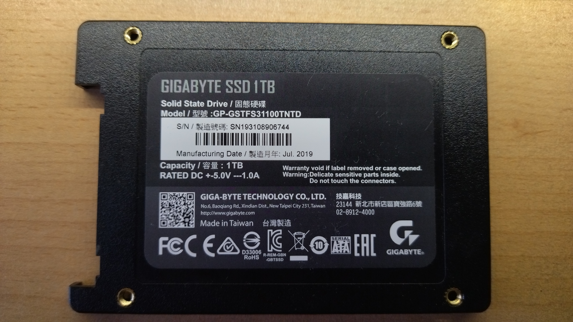

(#) zolee1209 hozzászólása Ápr 2, 2022 /
Hozzáértők segítségét, vagy munkáját kérném!
Van egy ~1 éves GP-GSTFS31100TNTD modellszámú 1TB-os GIGABYTE SSD-m, amin van (volt?!) rendszer és adat partíció. A gép két hétig áramtalanítva volt, előtte szinte nonstop üzemelt, most pedig nem hajlandó elindulni. A BIOS-ban az SSD vezérlő IC neve látszik, PS3111. Semmire nem jutottam eddig vele: külső vinyóként olvasás, bootolható monitorozó programok, a GIGABYTE saját programja sem kezelte. Amit találtam, hogy ezzel a vezérlővel szoktak hibák lenni, lehetséges a FW update is egyes márkák/modellek esetén, amik korábban adatvesztéssel jártak, újabban talán már megmarad az adat. Mintha szükséges lenne hozzá PC3000 is...
Ezt meg tudom oldani házilag, vagy van valaki, aki térítés ellenében lementi az adatot, amennyiben lehetséges?
(#) pittti válasza zolee1209 hozzászólására (») Ápr 2, 2022 /
Nehéz kérdés - és innen nem is lehet eldönteni. Az SSD firmware „translator” modulja sérült, ezért nem férsz hozzá az adatokhoz. A firmware újraírásával ez a hiba minden további nélkül javítható - ez idáig még minden esetben sikerült, viszont ekkor lesz egy „teljesen új” gyári állapotú SSD, amiről minden adat elveszett.
A Phisonnak van erre a célra javítóprogramja, ezzel egyes típusoknál a translator is újragenerálható - tehát az adatok visszanyerhetőek. Viszont ez nem működik minden esetben, és tapasztalataim szerint nem a kontrolleren, hanem a használt memóriachipeken múlik.
Tehát az esélyed 50 - 50%, vagy - vagy.
(#) img válasza zolee1209 hozzászólására (») Ápr 2, 2022 /
Nem volt jó ötlet ennyit nyúzni azt az SSD-t, mert ha véletlenül valami meghívta rajta a TRIM parancsot vagy valamelyik szeméttakarítót, akkor lőttek az adataidnak. Az SSD-k mentése mindig versenyfutás az idővel. Jó hír, hogy a PS3111-S11 nem használ titkosítást, így amennyiben az adatok még nem törlődtek véglegesen, akkor megkockáztatom, hogy akár chip-off módszerrel is kinyerhetőek belőle.
(#) pittti válasza img hozzászólására (») Ápr 2, 2022 / 1
Figyu - érted egyáltalán hogy mit írsz, vagy csak még jobban erdőbe akarod vinni szegényt. Egy hibátlan kontroller esetén mit akarsz a cserével? (nem abban van a sérült firmware)
Itt a kontroller cseréjével adsz a sz**nak egy pofont...
(#) img válasza pittti hozzászólására (») Ápr 2, 2022 /
Lehet félreérthető voltam, de nem kontroller cseréről beszéltem. A virtual translator létrehozható pl. PC3000 Flash-ben és FE-ban is a kontroller emulálásával: ha jól emlékszem támogatják (az FE biztos, a PC3K Flash-t viszont meg kell néznem, abban nem vagyok biztos). A lényeg, hogy ilyen módon kizárható az az eset, hogy a firmware frissítése után valami miatt nem állítható helyre a translator.

(#) pittti válasza img hozzászólására (») Ápr 3, 2022 /
Látom, még mindig két malomban őrölünk. Írtam, hogy ez a meghibásodás javítható a Phison programjával - amennyiben a gyáró által ajánlott és támogatott memóriákat használják. A gond ott van, hogy némelyik SSD gyártó eltér ettől (pl. mert csak másféle memóriachipeket tud beszerezni) és ehhez igazítja (módosítja) a firmware-t. Ebben az esetben nem generálható újra a translator. (itt az a lényeg, hogy az eredeti legyen visszaállítva, mert másképp nem hozzáférhetőek az adatok)
A firmware újraírás az egy más dolog, ebben az esetben a szabványos Fw. lesz visszaírva, ehhez a program már létre tudja hozni a megfelelő modulokat, köztük a translatort is. De ez nem lesz egyező, az ezt megelőzővel! (Tudomásom szerint ezt a problémát csak a PC3000 portable 3.-as verziója tudja kezelni, vele minden esetben visszaállítható az eredeti translator)
Tehát láthatod, semmiféle virtuális translator, chip-off, chipcserés mókára nincsen szükség - egyik esetben sem!

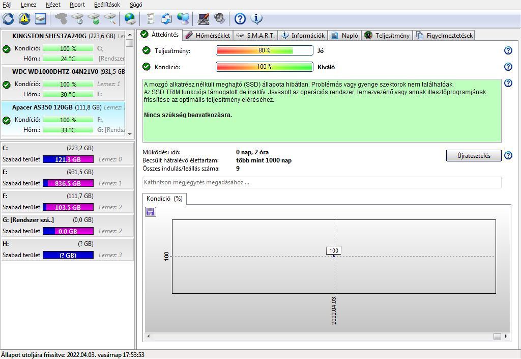

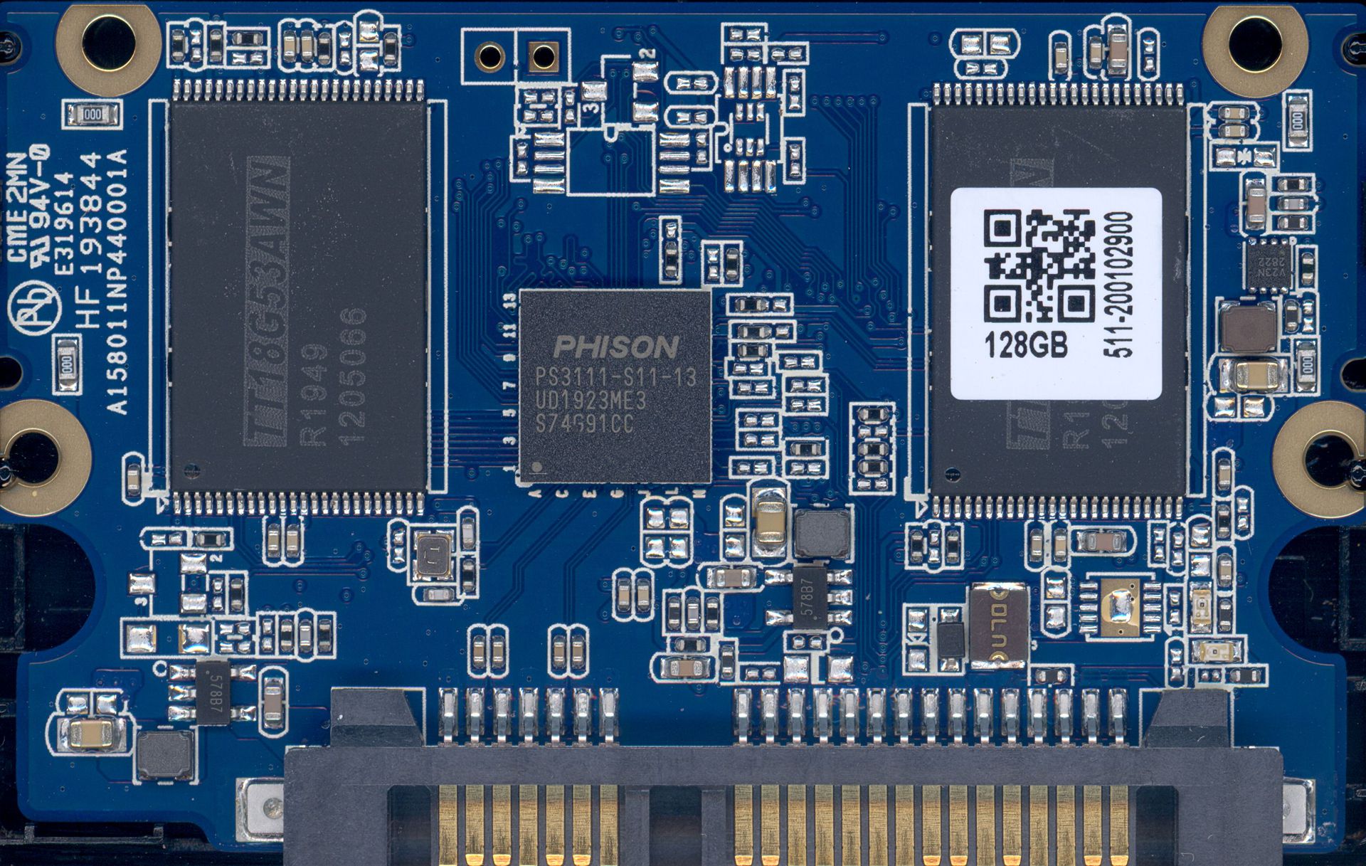

(#) pittti hozzászólása Ápr 3, 2022 /

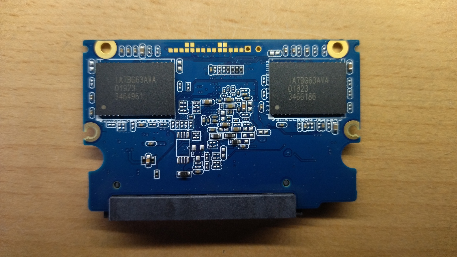

Na, csak hogy megmutassam miket árulnak nálunk. Pedig ez egy elég márkás darab, nem valami olcsó hamisítvány. Tegnap hozták azzal, hogy most vették újonnan - feltelepítették a Windows-t, újraindulásnál kékhalál. Leállították, elindították, negyedóra után megint kékhalál. A laptopnak azelőtt semmi baja nem volt, a merevlemez lassúséga miatt döntöttek a cseréről.
Kiszereltem, dokkolóba tettem, ránéztem Sentinel-lel - vadonásúj és hibátlan. Mi az ördög lehet akkor a baj? Ez is Phison PS3111 vezérlőt tartalmaz, viszont itt detektálásnál semmi hiba, név, típus méret, minden passzol. Csináljunk hát akkor egy memóriatesztet - hát itt ugrott a béka a vízbe. Mondjuk ez a memóriachip sem szerepel a Phison ajánlási listáján, viszont ettől függetlenül új SSD-nél ennyi hibát még nem láttam. Ebből látszik milyen hihetetlenül jó az SSD-k memóriakezelése, az op-rendszerek és a mezei felhasználók számára elérhető programok mind-mind hibátlannak mutatták! Csak az alacsonyszintű gyári tesztelőprogram jelezte a hibákat.
És itt a dilemma - hiába hibás az SSD, ha visszaviszik a boltba - ott szintén ránéznek a Sentinel-lel és nem fogják elfogadni a reklamációt, hiszen a program szerint semmi baja.
Erre varrjon valaki gombot!
(#) bbb válasza pittti hozzászólására (») Ápr 3, 2022 /
Nincs dilemma. Ha van róla egy ilyen teszteredmény, akkor azt kell mellékelni a reklamációhoz. Sajnos a bolt alapesetben valóban alig hajlandó egyáltalán megérteni mi a gond, pláne elfogadni az ügyfél állaspontját, de kellő magabiztossággal és határozottsággal simán érvényesíthető a garancia.

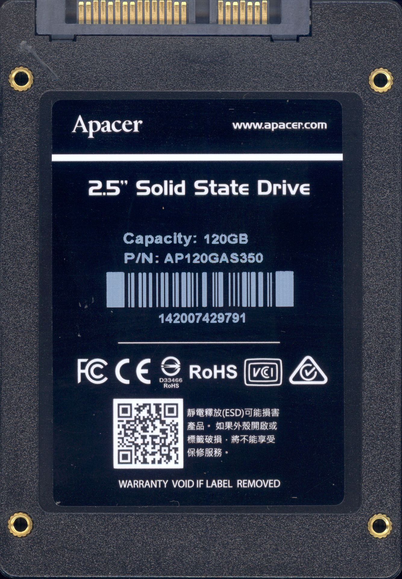

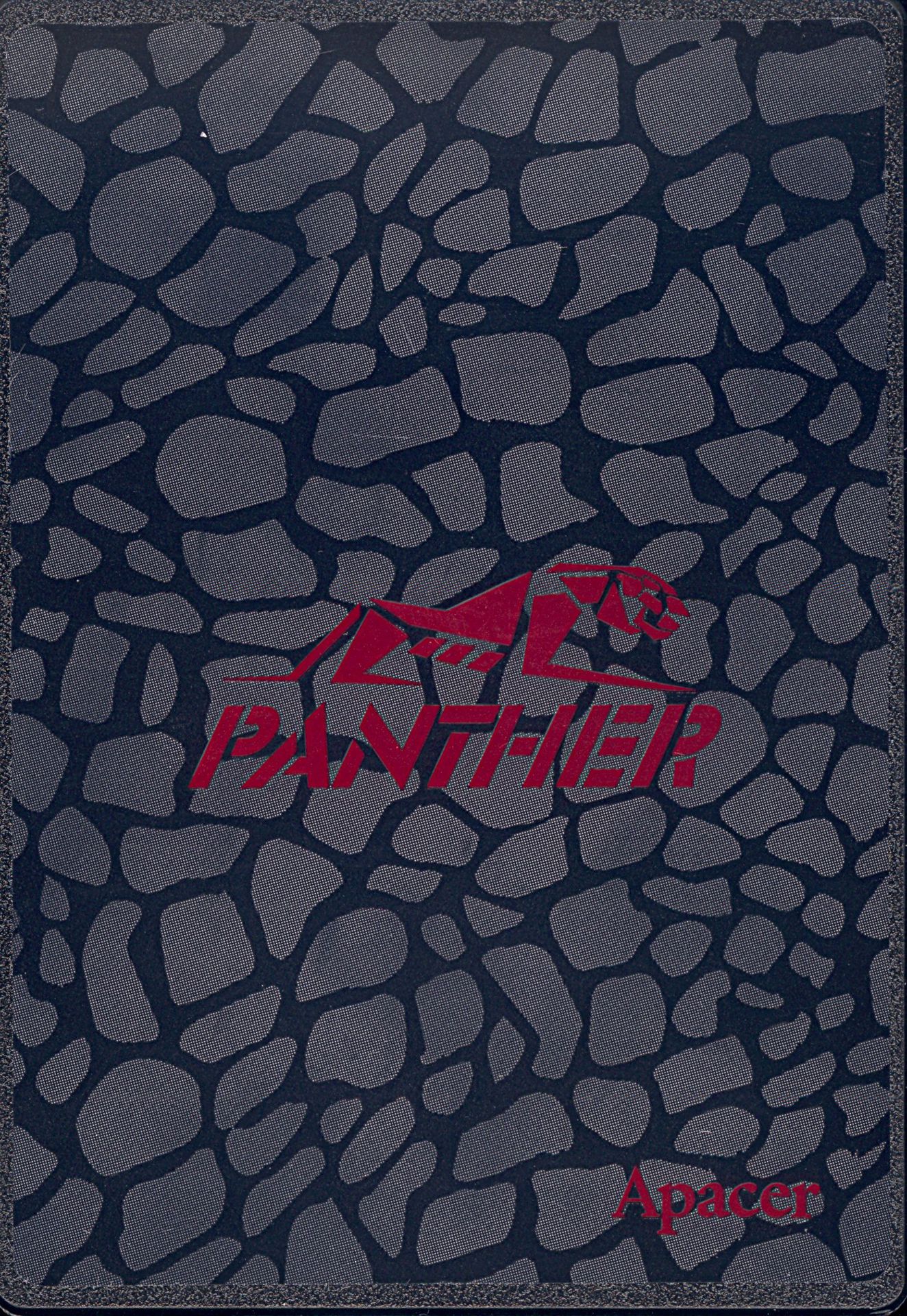

(#) img válasza pittti hozzászólására (») Ápr 3, 2022 /
Igen, az Apacer, az Adata és a Pioneer (!) folyamatosan abban versenyeznek, hogy melyikük tud "ZS" kategóriásabb NAND-okat rásózni a vásárlókra. De legalább olcsók.

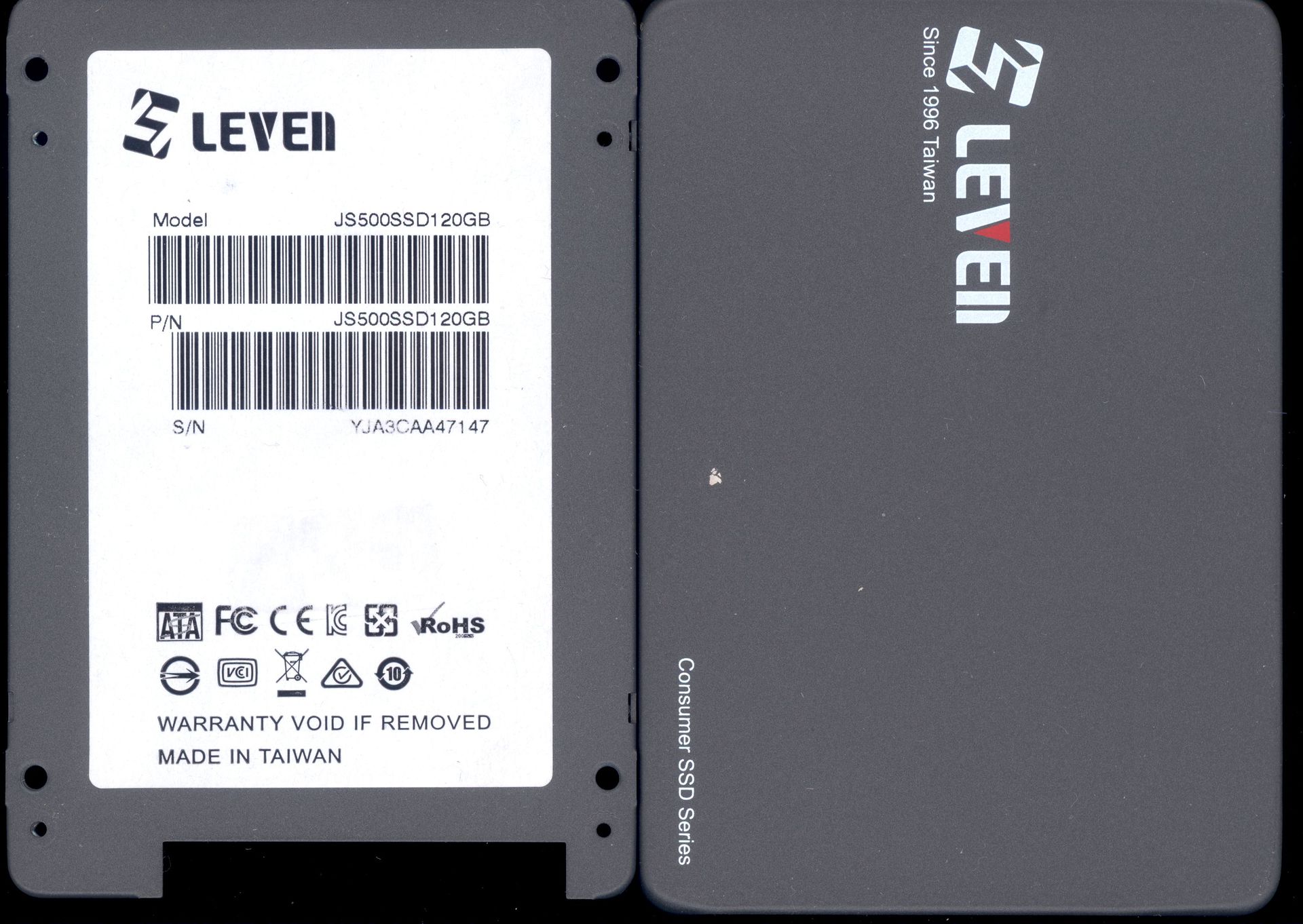

(#) Ge Lee hozzászólása Ápr 4, 2022 /
A J&A SSD-kről van konkrét infótok? Az egyik legolcsóbb volt, ha jól emlékszem 6200 bruttó volt a 128 gigás, többen ajánlották a közelemben akiknek már volt. Utána olvasva sem találtam negatív infót róluk így az ősszel vettem belőle, eddig nincs gond vele.
(#) img válasza Ge Lee hozzászólására (») Ápr 4, 2022 /
A magam nevében mondva: még nem találkoztam velük, a létezésükről sem tudtam.
Melyik modellről? Mert van egypár.
Itt van egy összefoglaló a 128GB-os J&A Leven-ről, ami ha igaz akkor megéri az árát.

(#) Ge Lee válasza img hozzászólására (») Ápr 4, 2022 /
Az a JS-600 az ami az emagos linken is van.

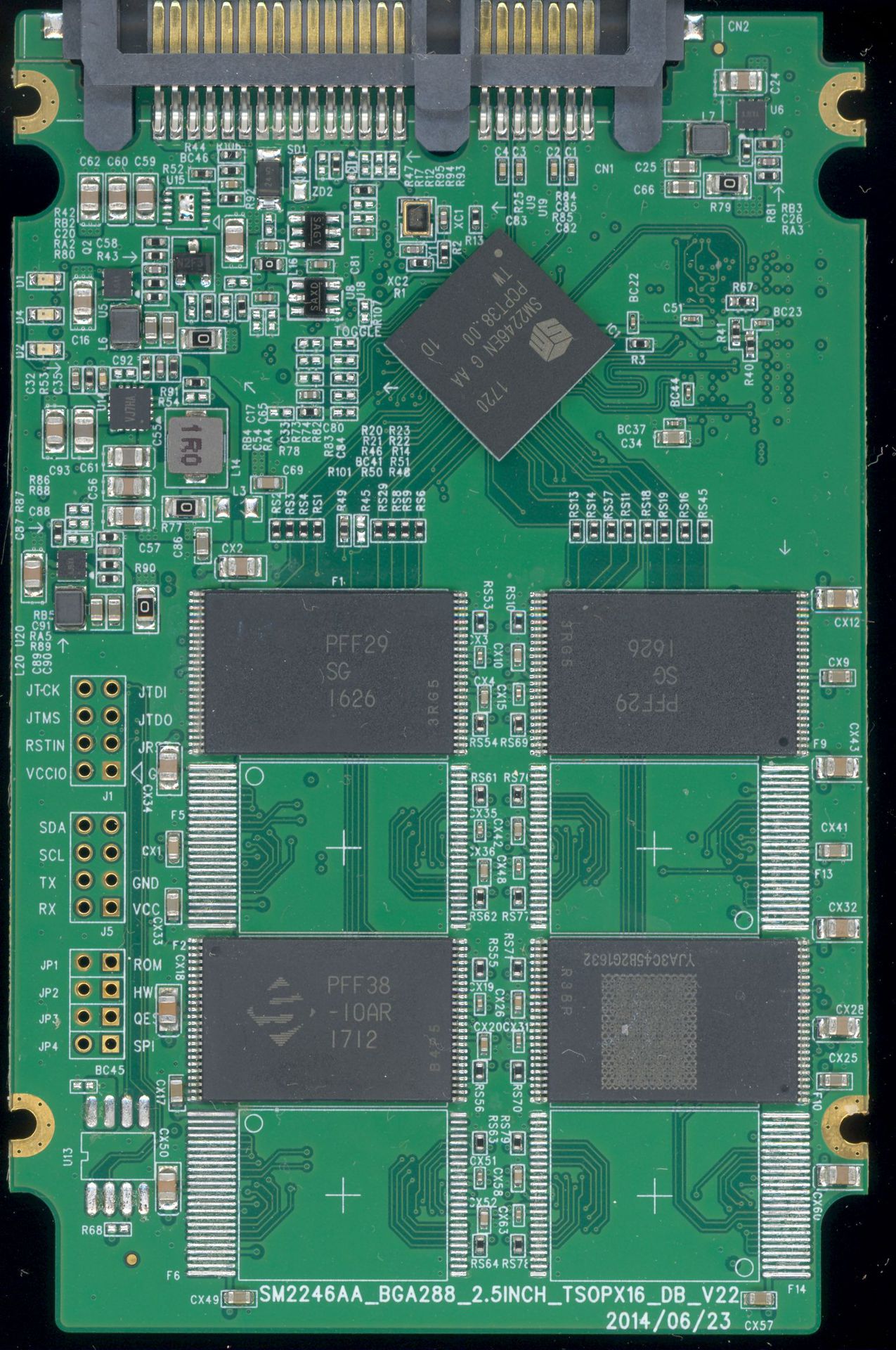

Nálam még csak ez a fajta járt, ez sem volt hibás - csak a fotók kedvéért szereltem szét. Ez a példány SMI gyártmányú kontrollert (SM2246EN AA) és MLC Nand memóriákat tartalmazott.
(#) img válasza pittti hozzászólására (») Ápr 4, 2022 /
Ez is korrekt belső, nem kell keresgetni a tesztpontokat. Az U13 pozíció olyan, mintha onnan ki lett volna forrasztva egy EPROM.
(#) pittti válasza img hozzászólására (») Ápr 4, 2022 /
Pedig nem volt forrasztgatva - gyárilag ilyen.
