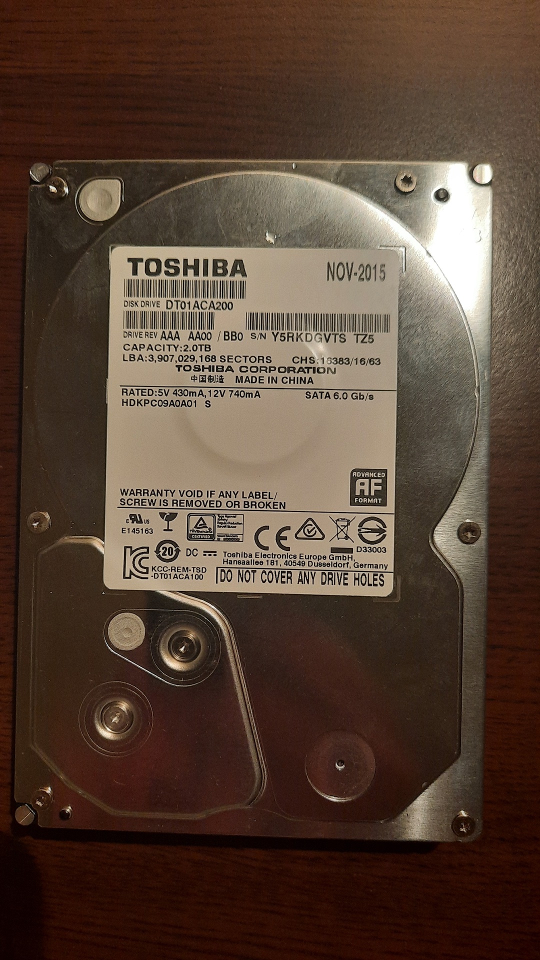

(#) kzozo hozzászólása Dec 1, 2022 /
Van egy Toshiba 2Tb-os HDD-m, egy kamerarendszerben volt aminek a tápja elromlott. Csere után a HDD-t nem látta a rendszer. Vettünk másikat (WD), azzal most már hibátlan minden. A régit beraktam egy WIN10-es gépbe, hiba nélkül lehet olvasni, írni. Sentinel szerint már nem 100/100-as, de ami meglepő hogy az indulási ciklusok száma: ~19000. Lehet hogy nem valós, viszont a gyengélkedő táp miatt elképzelhető. Próbaképpen teszteltem egy SMART TV-vel is, az sem látja.
Van valakinek ötlete hogy mitől függ az hogy egyik eszköz látja, egy másik pedig nem?
(#) KBal76 válasza kzozo hozzászólására (») Dec 1, 2022 /
Amikor épp nem PC-be rakod, akkor mi adja neki a tápot? Gondolom nem egyetlen USB aljzat, az ritkán ad le 11W-ot, ami az induláskori igénye ennek a HDD-nek. (plussz a step-up konverter veszteségei)
A hozzászólás módosítva: Dec 1, 2022
(#) kzozo válasza KBal76 hozzászólására (») Dec 1, 2022 /
Mindenhol van külön +5V és +12V, azok meg is vannak induláskor is és utána is.
(#) martin66789 válasza kzozo hozzászólására (») Dec 1, 2022 /
Találkoztam már ilyennel szerintem más rendszeren volt formázva. Pl Leformáztam Win 10-zel egy merevlemezt rákötöttem egy XP-s gépre és nem látta a kötet nagyságát. Viszont ha XP- formázom le a merevlemezt azt simán látja a win 10.
(#) img válasza kzozo hozzászólására (») Dec 1, 2022 /
A Samsung TV-k pl. az NTFS fájlrendszert szeretik: se FAT32-vel, se exFAT-al nem sikerült működésre bírnom a miénket.
(#) kzozo válasza img hozzászólására (») Dec 2, 2022 /
A file rendszert megnézem, már nem emlékszem jelenleg milyen van rajta. Köszi a tippet.
