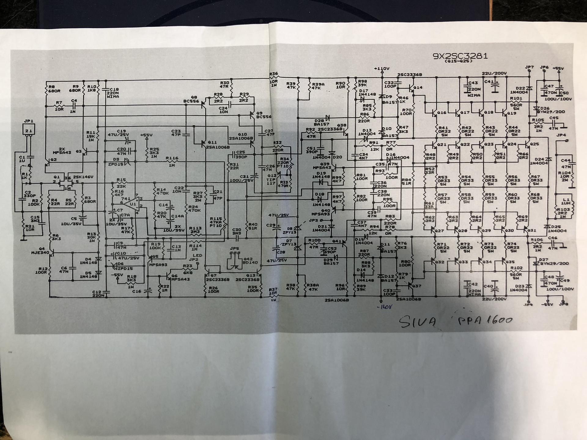

Hölgyek-urak!
Ha valakit érdekel itt a PPA1600-os Siva kapcsolási rajza. Az 1200-es majd hogy nem ugyan ez, csak a végén a végtranzisztorok nem négyszeres tápon járnak, mint itt. Az eleje viszont szinte ugyan ez az elv mindegyiknél. (Fiatalabb vègfokok)
Csak ilyen formában van meg és ez a rajz. Többőtöknek hasznos lehet.

(#) Csabi626 válasza TAttila77 hozzászólására (») Júl 28, 2020 /
Na, még most jutottam odáig, hogy a gyakorlatban is sikerült kipróbálnom a fent körülírt dolgokat. Megmértem mind a 16 végrtanzisztort, hidegen egyiken sem tudtam rövidzárat mérni, illetve megmértem a nagy egyenirányítót, az sem zárlatos, a kiégett sönt helyére sikerült szereznem egy jó kis izmos, hűtőbordás 47ohm 10W-os ellenállást, bekötöttem, az egyik külső bizti helyére meg egy hagyományos 220V-100W villanykörtét tettem, és bekapcsoltam a rendszert.
Az izzó közel teljes fényerővel világít egy pillanatig, de egyenletesen halványodik, miközben a ventilátor elindul, és szép sorban leketyegnek a relék, elalszik mindkét sárga LED is az elején, tehát úgy tűnik, mintha minden rendben lenne.
Pár másodperc múlva az izzó beáll kb. negyed fényerőre, és úgy is marad, ez gondolom olyan 2-300mA üresjárati áramnak felehet meg a 230V-os részen, nem tudom ez természetes e így, vagy utal valami zárlatra, és teljesen el kellene aludnia?
(#) TAttila77 válasza Csabi626 hozzászólására (») Júl 29, 2020 /
Jónak tűnik. Biztit tedd vissza és mérj egy nyugalmi áramot mindkét oldalon. Elvileg nincs különösebb gond a végfokoddal.
(#) Csabi626 válasza TAttila77 hozzászólására (») Aug 10, 2020 / 1
Tökéletesen működik, köszönöm szépen a segítséget!
(#) TAttila77 válasza Csabi626 hozzászólására (») Aug 10, 2020 /
Akkor hajrá! Egészséggel gyilkolásszad.
Na meséld el nekem mit csináltál és mi volt a gond.
(#) Csabi626 válasza TAttila77 hozzászólására (») Aug 16, 2020 /
Egyedül a sönt volt megszakadva, és mivel több mint 25 éves gépről van szó, feltételeztem, hogy sima elhasználódás is okozhatta a dolgot. Ami először megzavart, amikor azt hittem, hogy így is indulnia kellene, max. nagyobbat ránt a hálózaton...

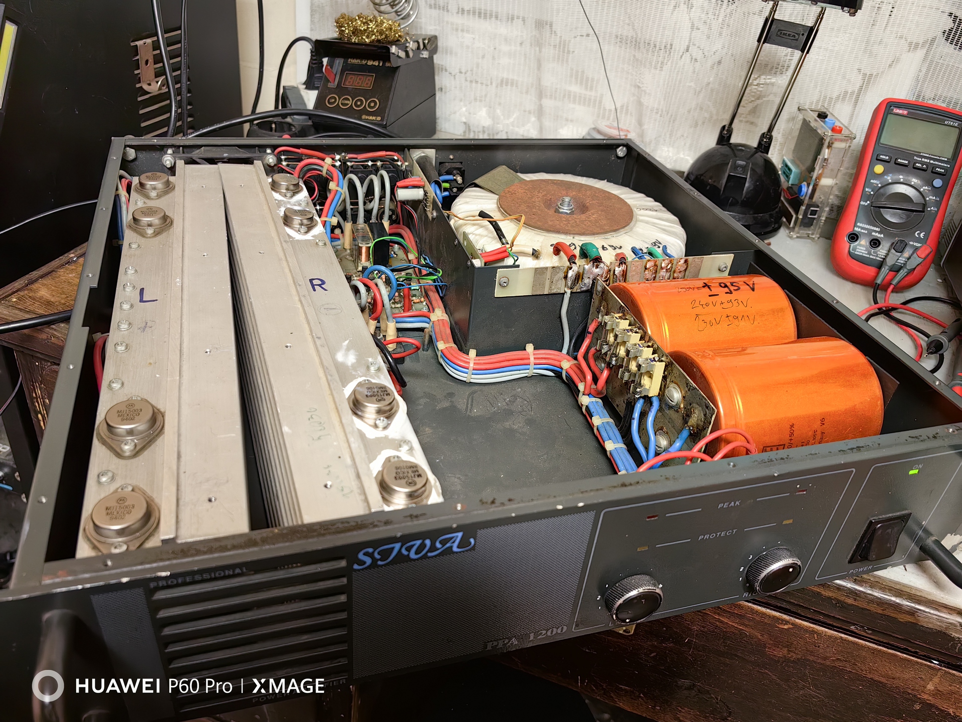

Hozzám került egy siva ppa-800-as végfok.
Tegnap szétszedttem portalanítás képpen. Észre vettem hogy az egyik oldalt hiányzik egy tip 127-es tranzisztor. A másik oldalt ott van. Nincs vele baj mind két oldal üzemel úgy ahogy kell.
Van valami jelentősége szerintettek? Kellene pótolni? Nem lesz vele gond?
Kösznöm előre is a segítséget.
(#) TAttila77 válasza at22 hozzászólására (») Ápr 5, 2021 / 2
Fogadjunk, hogy ott van a másik oldalon is. Ha megfigyelnéd elég jól, akkor nem is írtál volna. Ugyanis a bordáikkal összeforgatott modukok NEM azonos tápfesz. oldali felét látod! Ott lesz az szerintem a másik oldalt is, csak alúl, mivel oda kell, hogy essen. Emlékeim szerint az a TIP csak a hőfokot lesi, az erősítő működésébe nem szól bele. Van amelyikben kettő, van amelyikben egy darab volt. Jut eszembe! Igen -igen a ventilátor hőérzékelő tranyója.
A hozzászólás módosítva: Ápr 5, 2021
A képeid alapján látom, hogy neked Fetes PPA sivád van, ha a tiéd. Ott figyel a fet a bordán, ami a végtranyók meghajtója kicsavart és levágott, fekete vezetékkel toldott Drain lábbal. Avégfokod +-95V-on kell hogy járjon jó esetben!!!! Jól vigyázz hogy nyúlsz hozzá, egy kósza pici ón darab se legyen a végfokon belűl, mert oda az egész egy hatalmas pukkanás után. Éppen ezért mivel ezek a sivák, még a fetesek is igencsak koros, 15 évesek legalább így a négy darab Jamikon 10000u/100v-os ki kell onnan hajítani gondolkodás nélkűl, mert így is eléggé kritikusan alá van méretezve a feszültsége! Ha olyan hálózaton jár huzamosabb ideig ahol gyakran van a konektorba 245V is akár, akkor el lehet gondolkodni ,hogy szegény Jamikonok mit szólnak hozzá, ha 230V-nál kell +-95V-o essen rajtuk. Tehát ki kell mindenképp cserélni, ezt már többször is írtam itt is korábban, mert egyik tipus hibája az ezen típusú, kialakítású Siváknak, hogy kipúposodhat és ki is száradnak ezek az elkók az alúlméretezés miatt. A tiéd nem limiteres, mert a Hangerőpoti és szimm.-asszim. átalakító, illesztő panel hátúlján nics oda kötve az optós limiter. Még valami, amiről korábban is már több fórumtársnak is írtam, hogy ez az a végfok, amivel vigyázni kell főleg 4 ohos terheléskor max. hangerő felé, ugyanis a tápfóliák sávjai eléggé keskenyre tervezettek , nem átgondoltak. Ezek a panel két szélén futnak. A ventilátorhoz közelebb eső tranyóknál kapja a két végfok a tápot, az első tranyók lábainál a tápfóliát meg kell erősíteni egy vastagabb ellenállás lábbal, amit a fóliára forrasztasz, miután gyönyörűen ovatosan lekaparod a zöld védőt róla. Itt kell leginkább egy 2-3cm-is hosszan az első tranyóknál megerősíteni, mert az összes tranyó árama itt fut egy 2,5mm széles kis fóliadarabon, ami el szokott pukkanni nagyobb terhelésnél és eviszi az összes végtranyót is meghajtó fetestől.

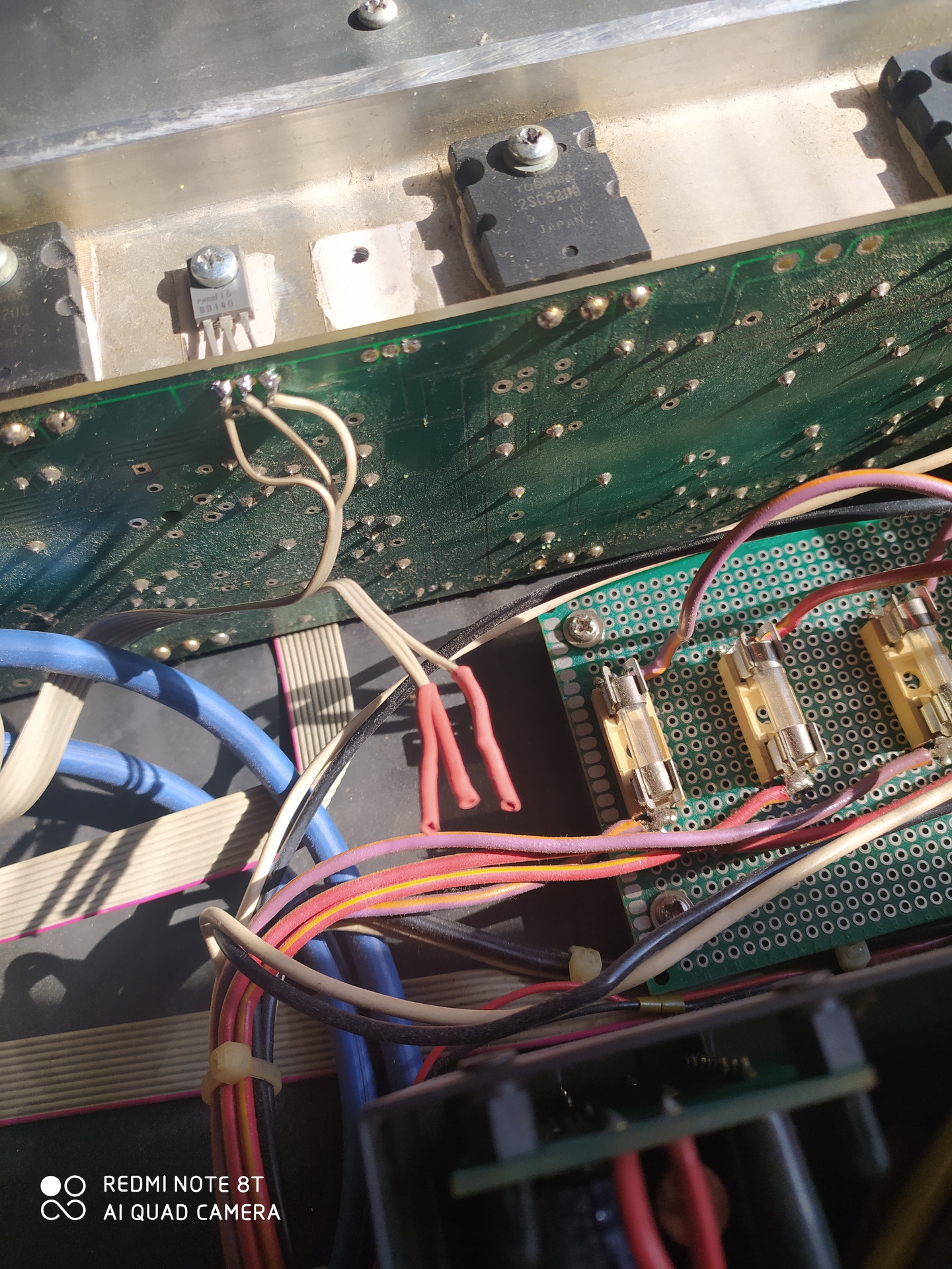

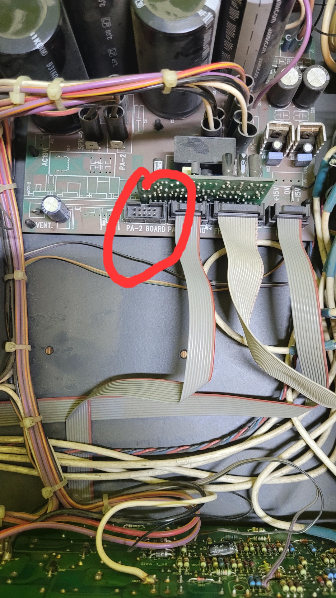

(#) zoltanovics hozzászólása Nov 4, 2023 /
Üdv Tagok!Kérlek segítsetek nekem! Hozzám került egy Siva PPA1200-as végfok. Jól látom, hogy hiányzik az egyik kábel a pirossal jelölt helyről?? Köszi a választ!
A hozzászólás módosítva: Nov 4, 2023
(#) zoltanovics válasza zoltanovics hozzászólására (») Nov 4, 2023 /
Nem mellesleg a betápnál, a hálózati dugalj belső oldalán, ahol a kábelek rá vannak forrasztva a dugaljra és az egyik tápvezeték össze van forrasztva egy másik kábellel, az szabadon volt! A toroid mögé "besuvasztva!! Nem volt leszigetelve semmivel!! -Még jó, hogy nem szoktam ilyeneket egyből áram alá helyezni. Alapos, elemlámpával való vizsgálódás után láttam meg csak ezt az eldugott,szigeteletlen végű 230V-os vezetéket!!!
Már rájöttem! A PA-2 board kábel köteg (ami "hiányzik" ) az a ventilátor vezérlő paneljához lenne köze -aminek a csatlakozó aljzat mellett kéne hogy legyen- de ezen nem ott van, csak a helye van felrajzolva, a relével kondikkal,tranyókkal stb. Ha jól gondolom ez a PA-2 board kábelköteg menne a TIP127-es tranzisztorokhoz ami a hőfokot figyeli.

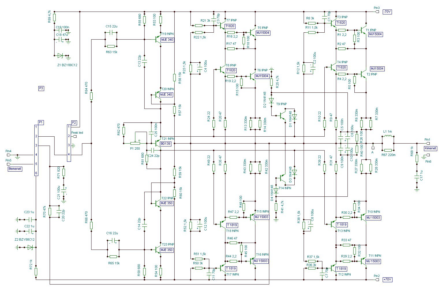

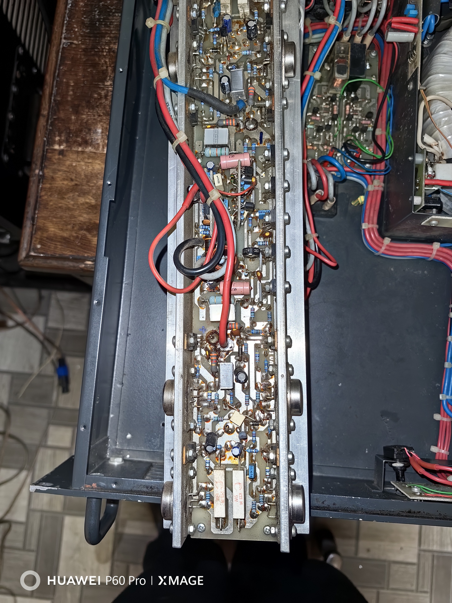

(#) BiG_Lui-Gee hozzászólása Jan 21, 2024 /
Olcsón vett régi PPA1200 dilemma.
Furcsán működik mindkét oldal, 1khz színusz-tól ahogy haladok jelgenerátorral feljebb a frekvencián úgy egyenesen arányban jobban gerjed, már 14 khznél füstöl a zobel tag ellenállása. Ez mind csak 50v kimenő fesz felett jelentkezik.
Ez szimpla feszültség mérésnél, és műterheléssel is ugyan úgy megvan. Elvileg 60v kimenő feszt (400w 8ohmra minimum tudnia kéne) +-95V tápon. Nyugalmi áram, táp ágon mérve + ~120mA
- 110mA környéke.
Zenével csak annyi észrevehető hogy hamarabb klippel(led) mint kéne és furcsábbak a magasai + melegedik is jobban.
Tranyó dátumain látszik hogy pár évente(4 évjárat) cserélgették a végtranyókat egyik oldalon, talán emiatt kellet azt is.
Még a kondenzátorokat nem cseréltem a vég paneleken , lehetséges attól (közel egyforma a két oldal hiba) ?
1x jártam úgy st151 végerősítővel, hogy ott az áramkorlát csinált hasonló gerjedésnek kinéző valamit, ott megoldott a magasabbra áramra alakítva. Itt nem tudom ez e a probléma , kapcsoláson nem nagyon látok ilyet.
(#) dB_Thunder válasza BiG_Lui-Gee hozzászólására (») Jan 22, 2024 / 1
„Ez mind csak 50v kimenő fesz felett jelentkezik.”
Nem néztem át tüzetesen a kapcsolást, de:
Felírnám, 50v alatt a munkapontokat, áramokat, majd 50v felett is! Ebből kiderülne melyik fokozatra hat leginkább ez a tápfeszültség változás!
„már 14 khznél füstöl a zobel tag ellenállása.”
Nem írtad, hogy mekkora kivezérlésnél! Mivel a zenében a magas tartomány nem túl energia dús, nem hinném, hogy teljesítményben túlméretezték volna a Zobel tagot!
Ha gerjed, akkor annak lesz egy frekvenciája, ezt is jó lenne tudni!
„Nyugalmi áram, táp ágon mérve + ~120mA - 110mA környéke.”
Ez belefér a normálisba!
„áramkorlát .... kapcsoláson nem nagyon látok ilyet.”
Pedig lenne! T9, T14 és környéke, de a rajztól hiányzik 0,33 ohmos ellenállásokról a feszültség levétele! Ezt ellenőrizném a nyákon! Nem kizárt hogy nem pontos a rajz.

(#) BiG_Lui-Gee válasza dB_Thunder hozzászólására (») Jan 22, 2024 /
A nyugalmi áram nem befolyásolja ezt a jelenséget azt kipróbáltam.
Magasabb frekin nagyon csúnya jeleket produkál.
Fel kellene tenni a szkópra a kaszkád kapcsolt végtranyók közös pontjait is!
Tehát az R2, R17 valamelyik végén lévő feszültséget!
Azt sejtem, hogy nincs jól vezérelve a "felső" tranzisztorok!

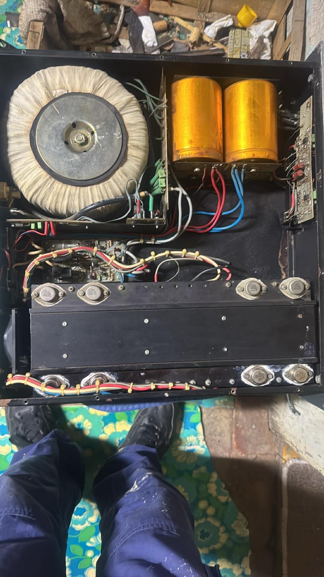

(#) gery1212 hozzászólása Hé, 23:29 /
Siva ppa800 javítás
Került hozzám egy Siva ppa800-as aminek egyik fele javított. Ez az oldal halkan mikor szól torzan ha nagyonn hangeröt adok akkor megszolal rendesen de a klip elött torzan ujra. A végeket végig mértem semmi zárlat illetve a meghajtokat is, ugyan itt a 0,5v helyet 1,1v nyitot mértem. Égés nyom nincs. A másik oldal gyári állapotú vég illetve meghajtok, az megy a clip led mikor bevinnan csattogo hangot ad. Merre induljak ell tovább illetve mit mérjek? A végek MJ15003/mj15004 a meghajtok BD243/BD244
