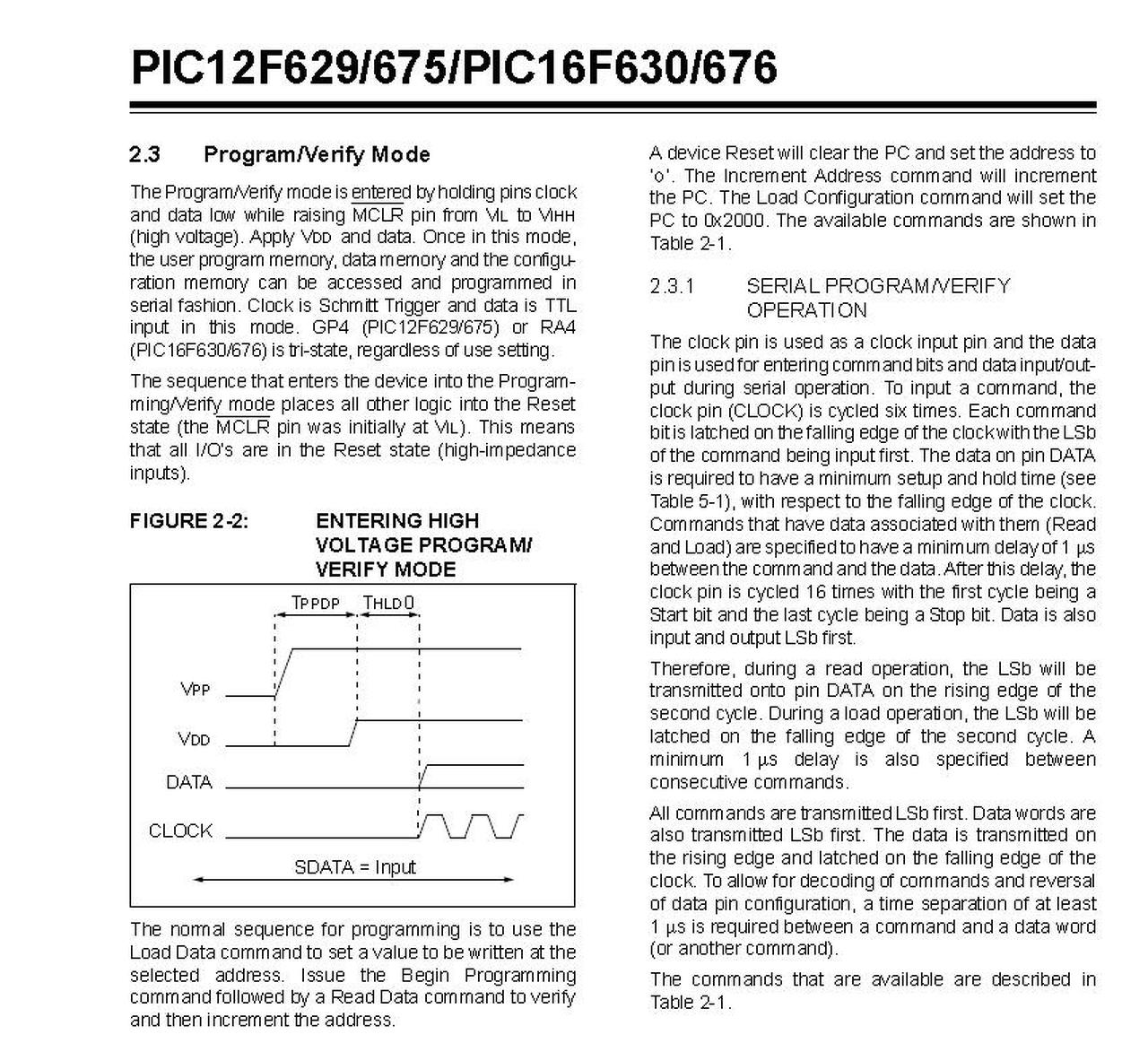

Olvastas? PIC12F629/675/PIC16F630/676 Memory Programming
Előzőekben már kiemeltem:
„2.3
Program/Verify Mode
The Program/Verify mode is entered by holding pins clock and data low while raising MCLR
pin from VIL to VIHH (high voltage). Apply VDD and data.”
Csak ez a módszer szerepel a leírásban. Az újraprogramozás sikere attól függ, mit csinál az előzőleg beírt program. Ez a módszer az előtt lépteti programozási módba a kontrollert mielőtt végrehajtana utasításokat. Az általános Vdd first Programming Entry bizonyos beállítások esetén lehetőséget ad arra, hogy a program elinduljon, beállítsa az ICSP CLR és/vagy DATA lábat kimenetnek, analóg módba meggátolva a programozóval való kommunikációt.
In-Circuit Serial Programming ™ (ICSP ™ ) Guide
Ebben a terben az ICSP adat és órajel lábakon közvetlenül 100nF kondenzátor található.

(#) Hp41C válasza gyula66 hozzászólására (») Ápr 30, 2017 /
Foglalatban programozva jó lesz. Egyből a végleges programot kell beírni.
(#) niedziela válasza Hp41C hozzászólására (») Ápr 30, 2017 /
Hp41C értem amit mondasz, csak annyit tudok mondani mint eddig tapasztalatból, hogy minden gond nélkül lehet programozni beültetve is. Én is igy programozom őket.
Nem tudok többet hozzátenni, lehet igy, és lehet bonyolítani is.
Vitát nem generálnék ebben a témában, te leírtad amit olvastál, én meg ahogy programozom őket.

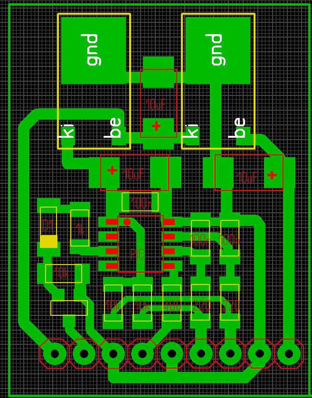

(#) gyula66 válasza kokozo hozzászólására (») Ápr 30, 2017 /
Nincs méret megkötés, csak kisebbre szerettem volna venni az egészet.

(#) kokozo válasza gyula66 hozzászólására (») Ápr 30, 2017 /
Szerintem a legkisebb a fele ilyen fele olyan verzió lenne..

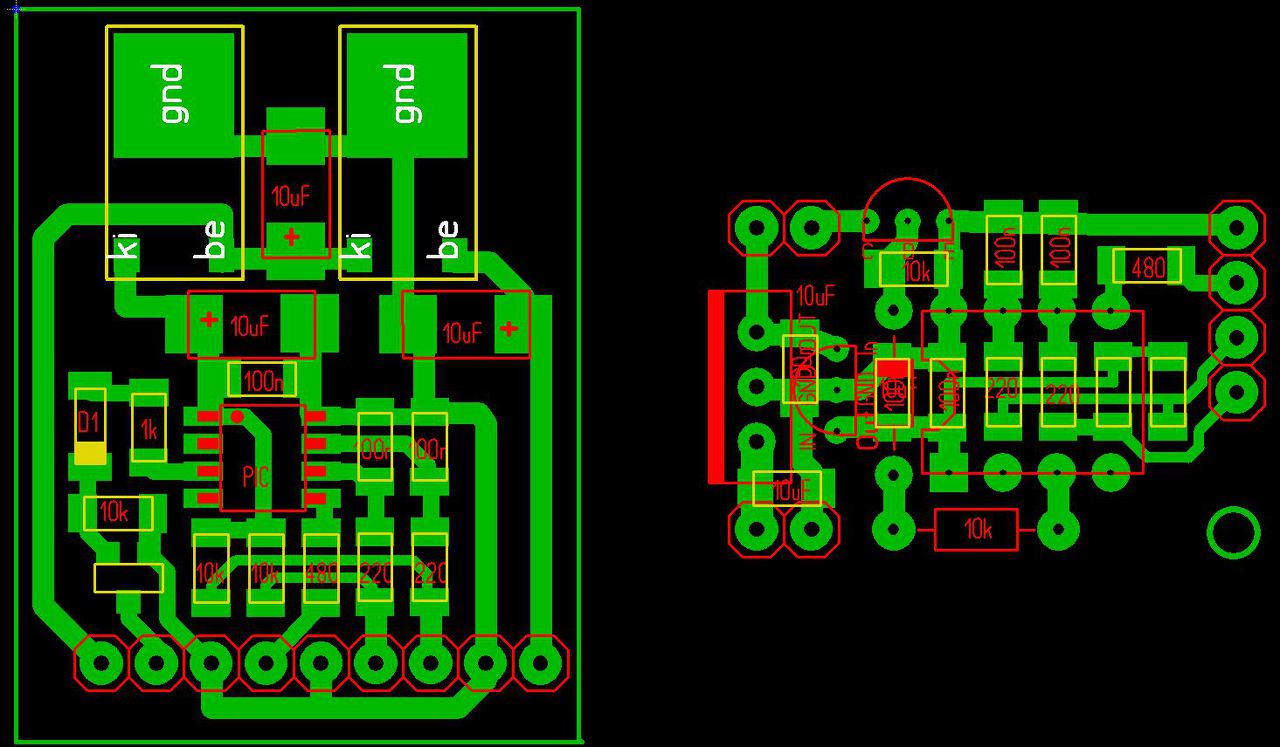

Itt egy jó példa, hogy nem mindig az smd a nyerő ha kicsinyítésről van szó..
(#) Alkotó válasza kokozo hozzászólására (») Ápr 30, 2017 /
A baloldali képen az IC és a 10 µF-ok átkerültek a másik oldalra. De ott nincs rézréteg, nem lehet őket beforrasztani.

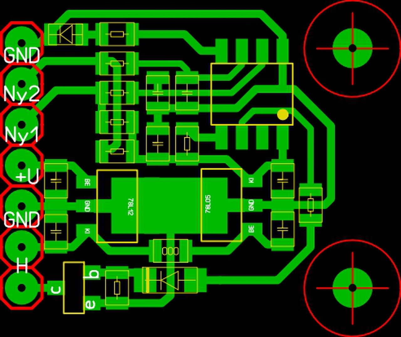

(#) morgo válasza gyula66 hozzászólására (») Ápr 30, 2017 /
Én meg így képzelném el. 25x21mm.

(#) Hp41C hozzászólása Ápr 30, 2017 /
Ezer meg egy terv készül, de a MCLR egyik terven sincs felhúzva.

(#) kokozo válasza gyula66 hozzászólására (») Máj 1, 2017 /
Bal oldali a rossz, középső a jó, szélső a hibrid
valami.lay

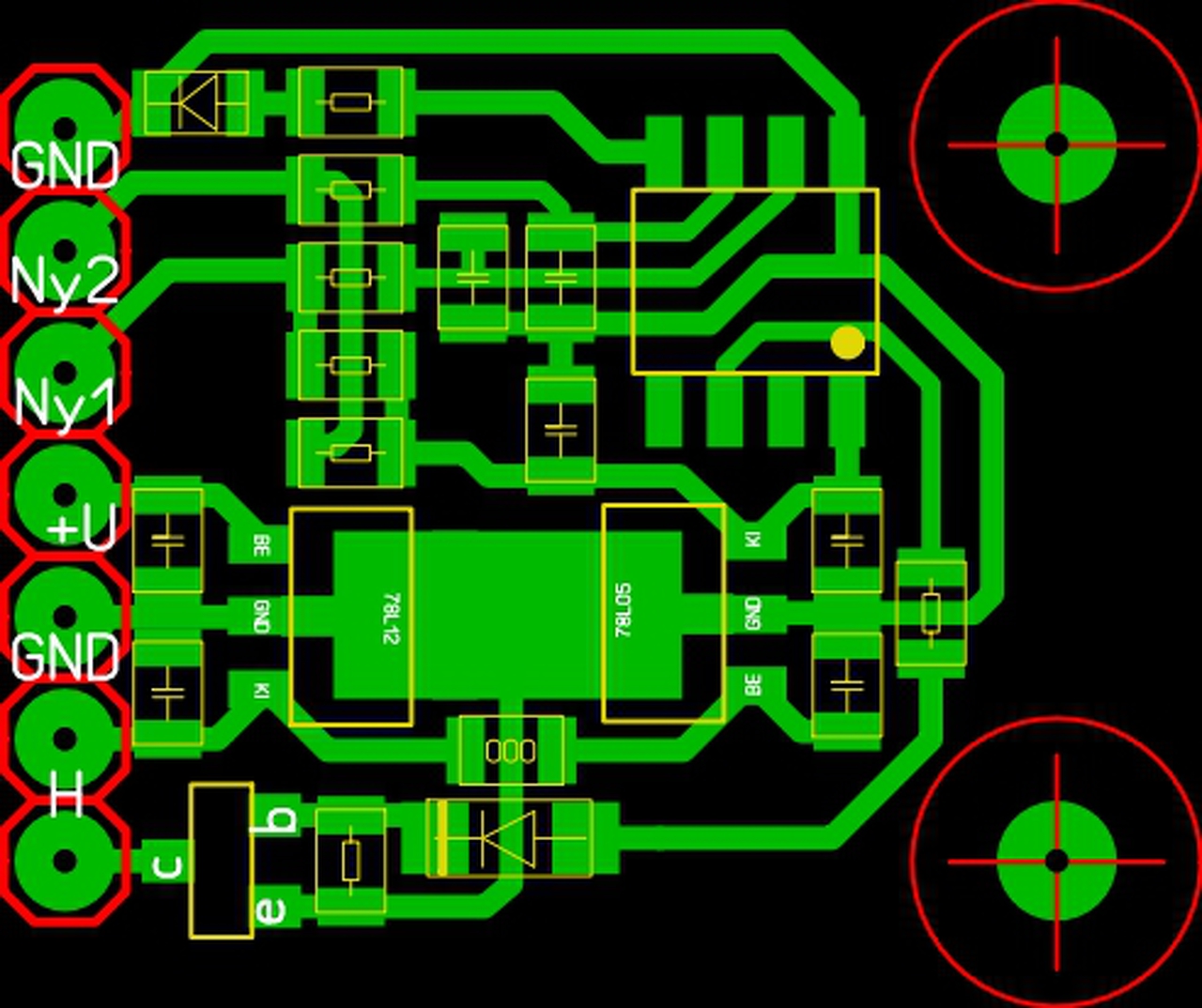

(#) morgo válasza gyula66 hozzászólására (») Máj 1, 2017 /
Módosítottam, mert igaza van Hp41C-nek. Csak akkor kezdj hozzá, ha be tudsz szerezni SOT89 tokozású stabilizátorokat.

(#) (Felhasználó 122012) válasza kokozo hozzászólására (») Máj 1, 2017 /
Középső lay fájl: 2-es láb be van kötve? rajz szerint nincs!
(#) kokozo válasza (Felhasználó 122012) hozzászólására (») Máj 1, 2017 /
Elnéztem a 4-essel, köszi.
Felül nézetben igen de a picet alulra fogod beforrasztani tehát tükrözve.
(#) gyula66 válasza kokozo hozzászólására (») Máj 1, 2017 /
Igen igazad van.
