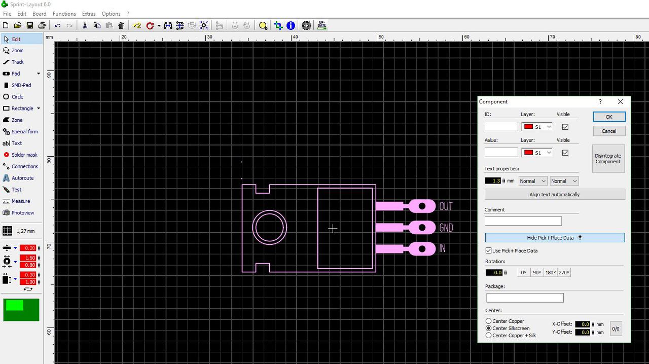

(#) ludus hozzászólása Okt 23, 2017 /
Hogyan tudom egy rajzelem (alkatrész) középpontját kijelölni? Középpontnak azt a pontot érteném amit rácsra igazít amikor "kérem"?
(#) (Felhasználó 122012) válasza ludus hozzászólására (») Okt 23, 2017 /
"snap to grid" - forrasztás rácsra igazítása
vagy: kijelölöd az alkatrész "use pick + place data" jelölö négyzetet, és te állíthatod be az alkatrész középpontját, valamint el is tolhatod x-y irányban, valamint forgathatod is tetszőlegesen.
A hozzászólás módosítva: Okt 23, 2017
(#) ludus válasza (Felhasználó 122012) hozzászólására (») Okt 23, 2017 /
Köszönöm, azt elfelejtettem említeni hogy ötös verziójú programot használok de ahogy elnézem ott még nem volt ilyen lehetőség sajnos...
(#) Alkotó válasza (Felhasználó 122012) hozzászólására (») Okt 23, 2017 /
Én nem bírom az Angol nyelvet, ezért elmondod melyik a "forrasztás" ebből a kifejezésből?
(#) (Felhasználó 122012) válasza Alkotó hozzászólására (») Okt 24, 2017 /
Ha nem bírod az angol nyelvet, akkor minek akarod megérteni?
A hozzászólás módosítva: Okt 24, 2017
Én sem bírom az Angol nyelvet, ezért elmondod melyik a "furat" ebből a kifejezésből?
(#) Alkotó válasza (Felhasználó 122012) hozzászólására (») Okt 24, 2017 /
Félre értesz -szokás szerint, mint szinte mindenki mást is-.
Konkrétan arra utaltam, hogy nem helyes a hozzászólásod, hibás, téves, és nem ad hiteles információt.
Az SL-ben nincs az alkatrésznek referencia pontja (az Eagle-ben pl. van ilyen). Ezen az sem változtat, hogy rosszul fordítod az eredeti szöveget.
Az alkatrészt lehet pozicionálni többféle képpen is, de a klasszikus referencia pont nem adható meg definiáláskor.

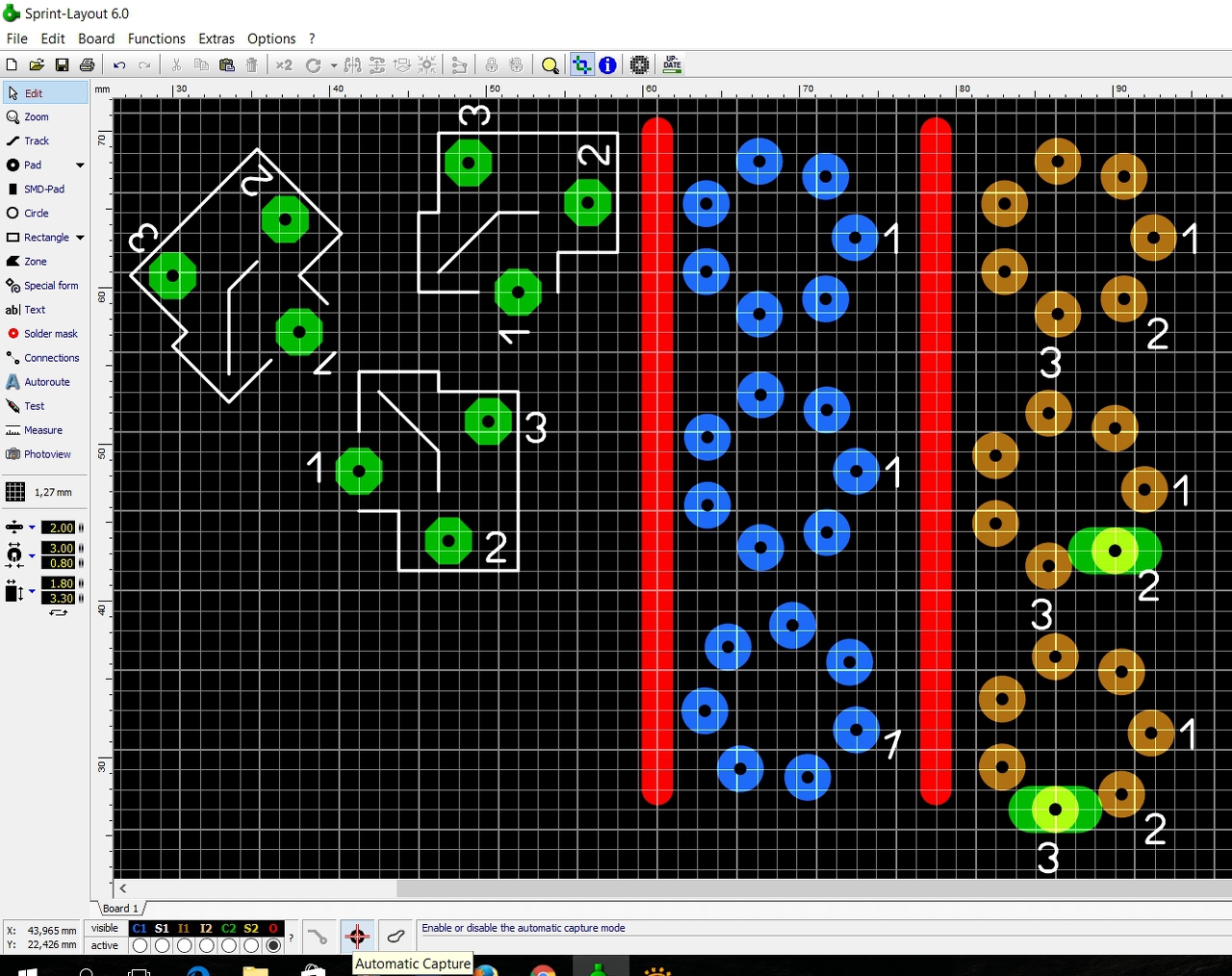

A képen karikázd be melyik részletet nem érted, megpróbálom elmagyarázni.
„"forrasztás rácsra igazítása"”
- szerintem ugyanúgy értetted, ahogyan én a furatot, mert amíg te azt írod, hogy a furat a rácsra kerül, én az előbbit ...
(#) niedziela hozzászólása Okt 24, 2017 /
Érdekes vitát folytattok
A 4.16 Snap to Grid pont hibás innen "Nem teljesen világos"
Teljesen világos, hogy a legalacsonyabb rangú PAD a tájolás alapja.
(#) Alkotó válasza niedziela hozzászólására (») Okt 24, 2017 /
Az idézett rész az szigorúan az én fejemben lévő káoszra vonatkozik. Próbálgatáskor nem kaptam következetes eredményt ezért nem volt a dolog világos.
De befogadó vagyok, és örülök ha a dolog értelmezhető, definiálható.
Mond el mit jelent a PAD rangja, és hogyan lehet létrehozáskor szabályozni melyikre pozicionáljon az alkatrész.
(#) niedziela válasza Alkotó hozzászólására (») Okt 24, 2017 /
Ez a tulajdonság SP-ben nincs ennyire részletezve, nem is választható tetszőlegesen.
Annyit lehet tenni, hogy az első PAD amit leteszel / letennél, helyezed a pozicionálásra szánt helyre. Normális esetben mindig az első a legalacsonyabb rangszámú, és utána a többi magasabb rangszámú elem, ezt van ahol lehet állítani, van ahol nem. Ez a program az utóbbi.
Kipróbáltam.
Működik az első lerakott pont "legkisebb rangja". A snap to grid valóban erre pozícionál ha nem variálunk vele.
- Az ábra bal oldalán olyan alkatrészt definiáltam aminek csak 1 pontja, és éppen az első van raszteren. Ezt akár elforgatva is mindig az 1-es alapján igazít.
- Az ábra középső részén ugyanezt látjuk csak ott egy szabályos hét-szög a demonstrációs alany. Nem is tudtam az elején melyik az 1-es pad-je, csak az igazítás után tudtam rászámozni.
- Az ábra jobb széle talán a legizgalmasabb, mert lehetőséget kínál akármelyik pontot hajszálra raszterre tenni, függetlenül a forgatástól, vagy akármi mástól. Ehhez egy segéd-pad kell, amit raszterre teszünk, majd alul bekapcsoljuk az Automatic Capture opciót. Így ha tetszőleges pad-jét megfogjuk a hét-szögnek, akkor azt a lerakott segéd-pad fölé húzva az pontosan rácsra ugrik. Ezután a segéd-pad törölhető, az alkatrész szépen ott figyel majd a raszteren.
