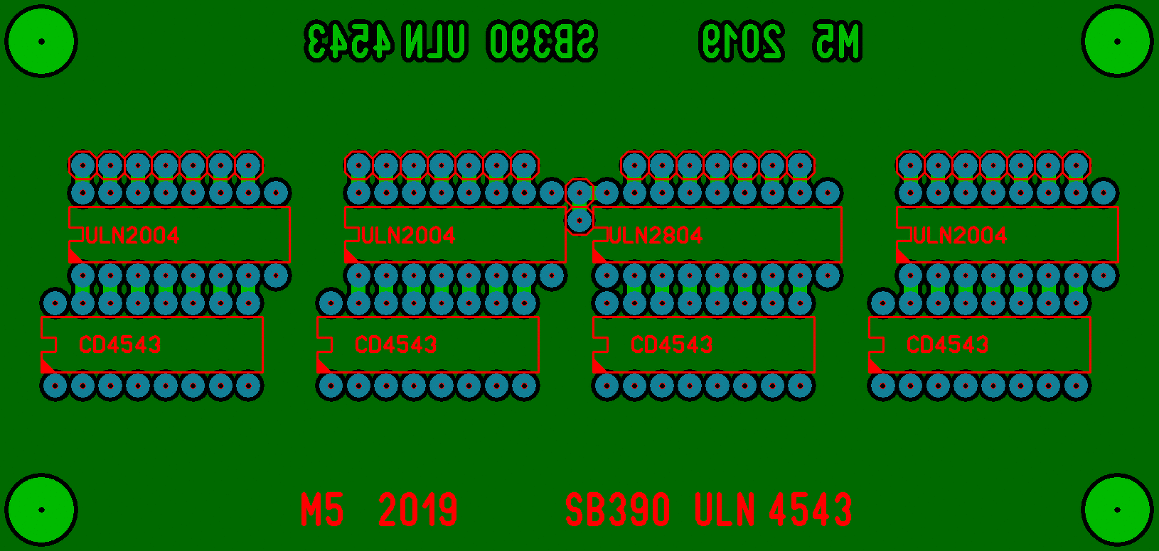

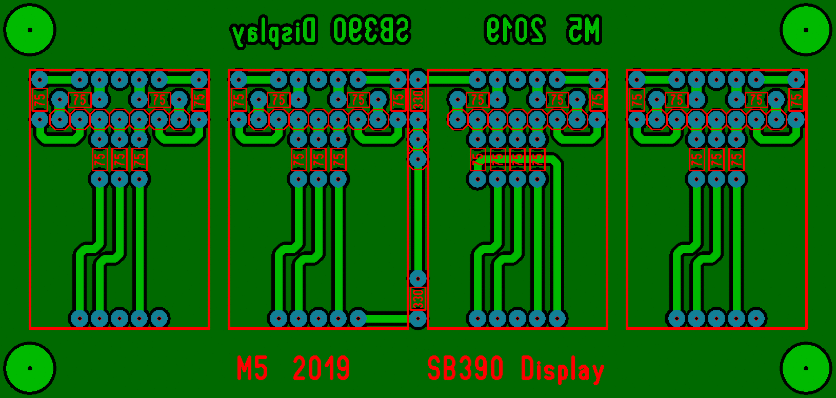

Szükségem volna egy kis segítségre. Sprint Layout 5-ben egy panelt tervezek és mindenhol a 2.54 mm-es raszter volna jó, kivéve azt a 4 furatot, amely a panel sarkaiban van és a későbbi rögzítésre szolgál majd. Ugyanis ezeket csak úgy tudom jól elhelyezni, ha 1.27 mm-es a raszter.
Hogyan lehet rögzíteni ennek a 4 furatnak a helyzetét, hogy az alkatrészek igazításánál maradjanak a helyükön akkor is, ha éppen 2.54 mm-es a raszter?
Nagyon érdekes a helyzet, mert az egyik panelen hozzá lakatoltam 4 db kijelzőhöz a sarok-furatokat és ott ez elég volt, többé nem mászik el rendezésnél. De a másik panelen, ahol 8 db IC van, hiába lakatolom hozzá, nem akar a helyén maradni, viszi magával az IC-ket is. Pedig ugyanolyan 2.54 mm-es az összes alkatrész, a kijelzők is és az IC-k is (lásd a mellékelt képeken).
A válaszokat előre is köszönöm!
(#) mazso1988 válasza jpocok hozzászólására (») Nov 13, 2019 /
Ha nem lakatolod hozzá a kijelzőkhöz, akkor simán átállítod a rasztert 1.27mm-re és oda teszed ahová szeretnéd. Ha visszaváltasz utána 2.54mm-re és nem lakatolod hozzá akkor a furatok továbbra is a helyükön maradnak.
A furatok csak akkor váltanak pozíciót ha külön-külön mozgatják őket, vagy éppen az előbb említett példánál maradva valamihez hozzá lakatolják akkor valóban változik a helyzete.
