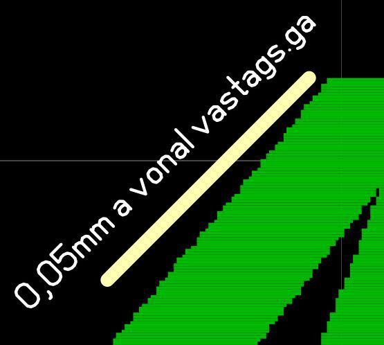

Képből gerbert kell konvertálni, gerbert beilleszteni, azt makronak menteni. Elsőre bonyolultnak tünhet, de nem az.
Na ez teljesen OK. Mégis csak meg lehet ezt csinálni. ![]() Beillesztettem a PS macro könyvtárba, majd beszerkesztettem egy új PCB projektbe: C2 oldalon, tele réz felületre, a rajzolaton kiválasztva a solder masc opciót. Ezután legeneráltam a Gerber fájlokat és feltöltöttem a JLCPCB oldalára, mint megrendelést. Itt látható a JLCPCB Gerber viewer által generált kép:

Futólag én is megnéztem a mintát, és úgy tűnik, mintha egymás melletti vékony SMD szigetekkel írná le az alakzatot. Ez így természetesen helyes eredményt ad, de cakkos a széle és vélhetően jelentős a fájlmérete (a temérdek objektum miatt).
Ezért ötlött fel bennem, hogy az alakzatot poligonnal közelítve kedvezőbb eredményt lehetne elérni, szebb kontúrt és kisebb méretet. Már csak az a kérdés, mire képes az a program, amivel a leképezés készült. (Milyen programmal/programokkal készítesz a képből vektorokat, majd abból olyan gerbert, amit képes az SL értelmezni?) Idézet: „de cakkos a széle és vélhetően jelentős a fájlmérete (a temérdek objektum miatt).” Ha ránygyítasz, cakkos a széle, ha kinyomtatod, szerintem nem lesz cakkos mert elveszik a cakk a felbontásban. Nekem még nem tünt fel a cakk, egy kész panelen sem. Fájl méret ? nem 100kbyte hanem 400kbyte az lmk... mit miben befolyásol ? A hozzászólás módosítva: Feb 27, 2023

De jó lenne tudni milyen programmal készítesz képből vektort, mert ez a folyamat kulcsa. Azt sem tudjuk, a mintán lévő SMD szigetes szeletelést milyen programmal hoztad létre. Az átalakítás lépéseit is jó lenne leírni, mert sokaknak megoldaná a logó-leképezéshez kapcsolódó gondjait. |
